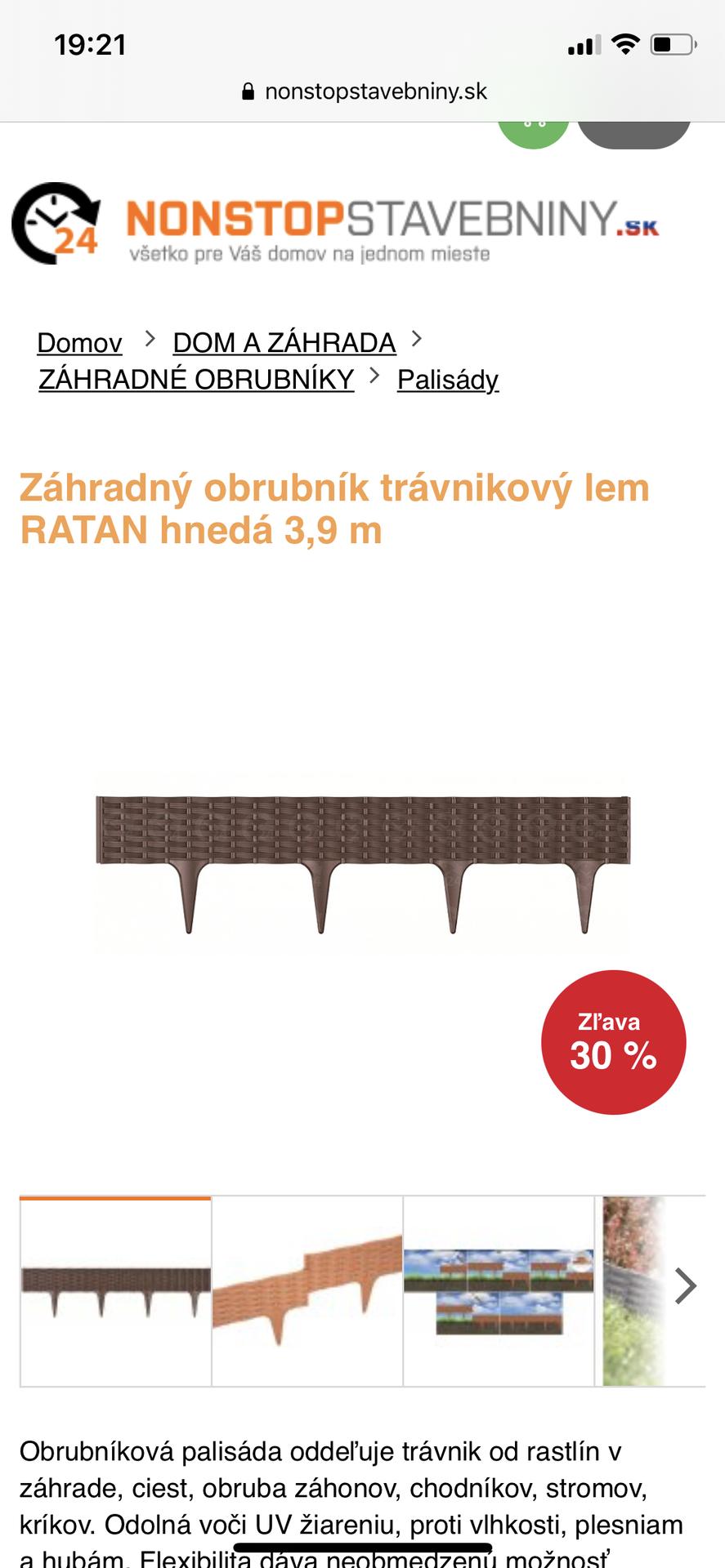

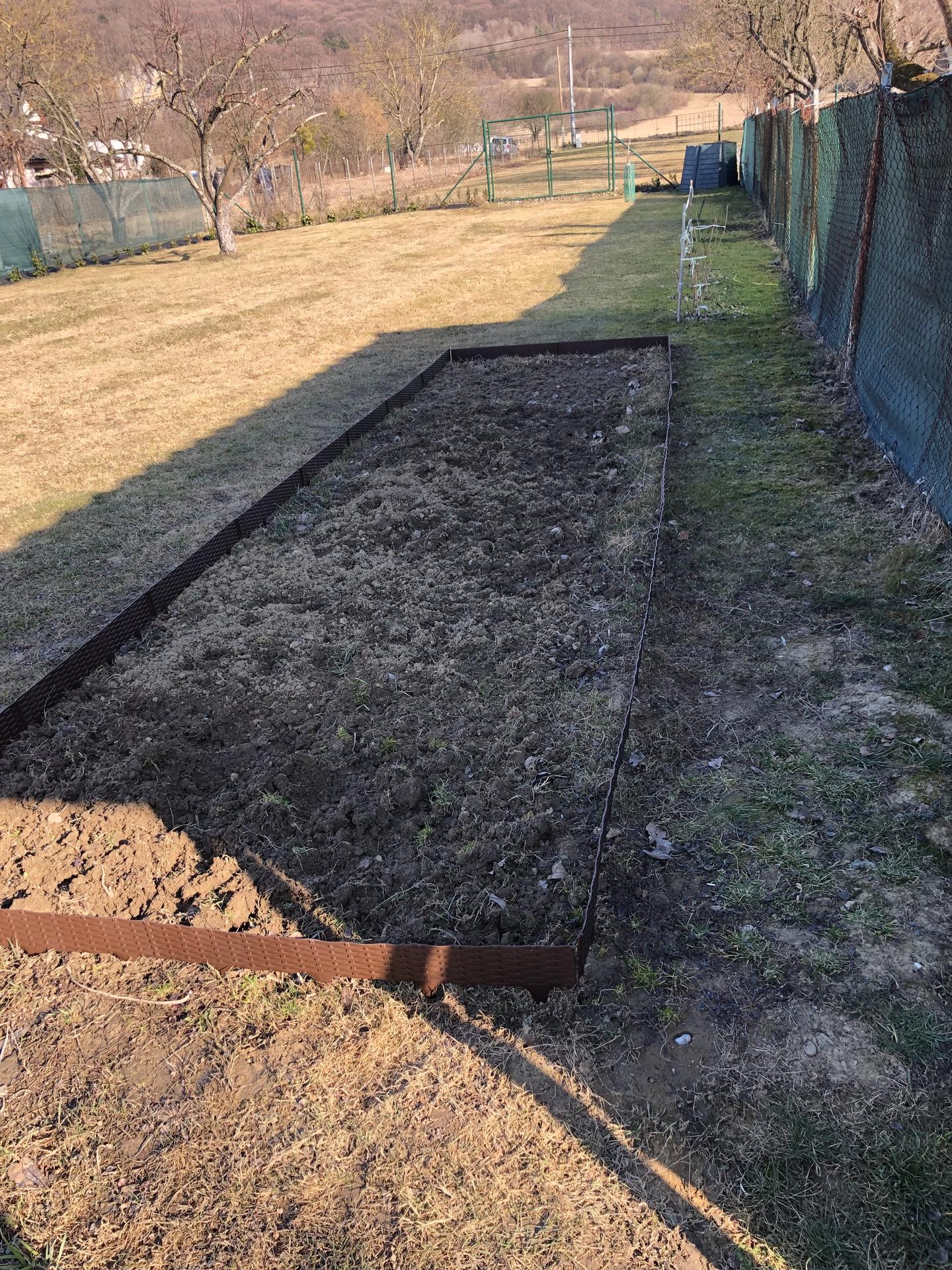

Ludkovia. Včera sme si ohraničili záhradku travnikovym lemom. Vymerane, krásne rovno položený. Dnes som neverila vlastným očiam. Zvlnil sa. Prikladám foto po položení. Vieme to urobí ešte raz, len ako aby som na další deň nedostala sok? Prečo sa to zvlnilo? Manžel si mysli ze je to smejd a ze dobre to vyzerá len v katalógu , ze to ani nemá hlboký zapich
Zvlnilo sa to lebo slnko teplo zima a je to len pas plastu ... lepsie su tie tvarovacie profilu L so zvlast bodcami ale ani to nieje uplne terno.
Hadam nikto necaka od plastoveho lemu ze si zachova svoj povodny tvar 😅 v noci este minusove teploty cez den kludne 15 na slnku aj 20 stupnov…. Jasne ze sa ten plastovy lem zvlni…. PS: nebolo by rozumnejsie najskor pokopkat zeminu v casto co ma byt zahrada a az potom davat lem? Lebo hlavne pri krajich sa to teraz bude robit poriadne na pikacu 😅
Treba si spomenut na mlade leta - tiez si sa v noci vlnila 😄 😄 Ale nie, zartujem. Existuje nieco take ako ocelova alternativa - pasovina s prehnutym vrchom ALE ani to nezvykne drzat 100% tvar - dokonca je to vidno aj na fotkach (napr. tu: https://www.geomall.sk/neviditelny-oc...) Takze bud tam dat normalne obrubnik, pripadne zamkovu do betonu ako obrubu. To bude asi najistejsie.
no po pravde, s tymto ste niejak nevyhrali. Sice neviem preco je tem lem v lufte, ale prvu chybu ste spravili, ze ste ho aspon ciastocne nezakopali do zeme. Nejaka ta nerovnost nevadi, ale toto je nepochopeny ucel a sposob pouzitia vyrobku. Ked to budete ukladat este raz, vezmite ryl, vykopte ryhu a aspon polovicu tej pasoviny dajte pod uroven terenu. Rovne to nebude, ale bude to aspon stabilne, co teraz nie je ani omylom. Niekto na to slapne a bude to v trubke. A aj ked nechate trosku trcat, vylamane vrchy budete mat velmi skoro.
