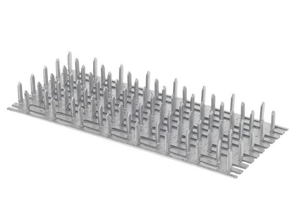

@sonicka163 No proti praskaniu viem poradit 2 veci.
Konce tramov spevnit stycnikovymi doskami a natierat vydatne olejom. Prvy nater co najredsi, aby sa dobre vpilo.
@sonicka163 Samozrejme. Ale zase netreba si od toho slubovat zazraky. Drevo praska, ked schne. Olej zabrani len nejakym mikrotrhlinam..
Ale treba ratat s castejsou obnovou, viacmenej najcastejsou :-D Prirodne oleje su vysychave.
