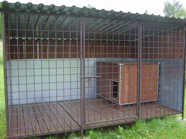

Ak ti môžem poradiť, podlahu urob tak, že medzi jednotlivými doskami necháš cca 1,5 cm medzery. Ak sa psík v koterci vymočí, moč okamžite odtečie pod koterec a podlaha ostane suchá. Natrieť ju treba každopádne. Búdu umiestni mimo koterec, aby zbytočne nezaberala v koterci miesto. Má to aj tú výhodu, že pes ju takto nemôže obhrýzať, lebo sa k nej nedostane. Vchod obi plechovými lištami. My sme to urobili takto:

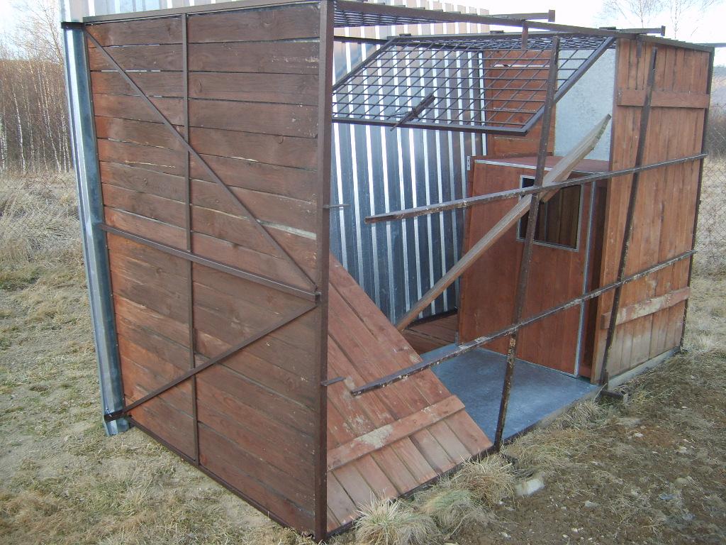

A ešte niečo: Ak robíš koterec s plnými drevenými stenami, nohy musia byť zabetónované v zemi, lebo ináč ti ho silný vietor môže prevrátiť. Na mojej fotke vzadu vidíš 3 koterce s plnými stenami. Mali sme ich len tak položené na betónových kockách. Jednu noc prišiel silný vietor a ráno sme ich našli prevrátené. Sú to veľké koterce 3x2 m a vnútri boli ťažké búdy, napriek tomu ich vietor prevrátil. Ešte šťastie, že boli prázdne, lebo keby v nich tú noc boli psy, tak už pravdepodobne nežijú.
@zara71 budu mam 3x2 cize pohoda. Ide o stredne plemeno. Dosky nedavam na doraz a nemaju drazku cize medzera 0.5 je urcite. Uff tak toto by som nepovedal ze vietor vyvráti. No ja to mam z jokla 3.5. Buda ma sama o sebe cez 100kg ak nie viac a to jde su dreva a buda. To vazne vam ich prevrátilo? Cim ste natierali drevo?

truly: Áno, vážne nám vietor prevrátil koterce 3x2 m aj s veľkými búdami vo vnútri. Pozri sa:
Čím sme ich natierali? Nejakou tenkovrstvou syntetickou lazúrou, už si ale presne nepamätám akou. Zvnútra sme ich mali ešte do výšky 1 metra obité plechom, aby psy neohrýzali dosky a tak isto hrany na búdach zvnútra aj zvonku boli obité plechovými lištami. No a prišiel vietor a takto to dopadlo.
