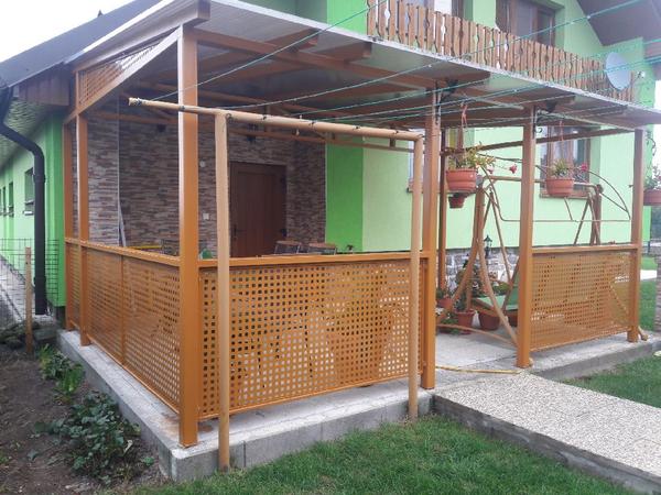

@sofkabarbie @japupi už som to tu raz pridával ale tak pridám sem čo máme u rodičov. oceľová konštrukcia, prestrešená dutinkovým bronzovým polykarbonátom (tuším 10 mm). Orientácia dlhá strana juh, kratšia bližšie k fotografujúcemu západ. Tým pádom vystavená na totálnom úpeku. Celé leto je na terase znesiteľne, výrazne znesiteľnejšie než na priamom slnku. Nakoľko ale slnko po večeroch býva nižšie ako strieška, dnes už máme boky zaclonené klasickými závesmi na takých miniatúrnych garnižiach a na zimu ich demontujeme. Panely z vyrážaných plechov sú demontovateľné pre prípadnú budúcu údržbu. Foto má cca 3,5 roka.

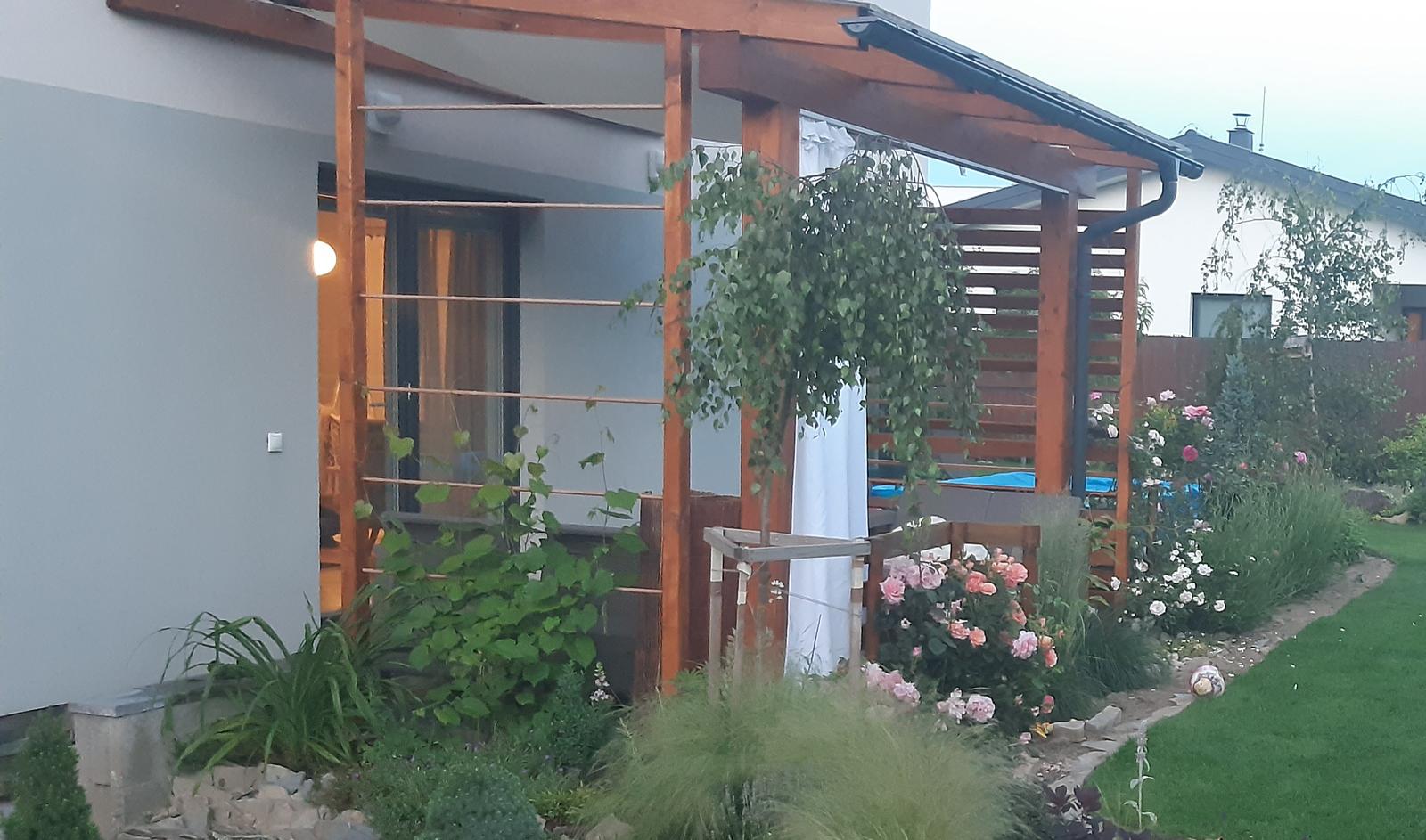

@sofkabarbie našiel som len takéto, my sme to natierali tenkovrstvou lazúrou. Nie je problém to urobiť aj v takomto štýle ako je na tom vrchnom obrázku, teda nemusia tam ísť žiadne šikmé vzpery: https://www.ptcsystem.sk/drevene-perg...
