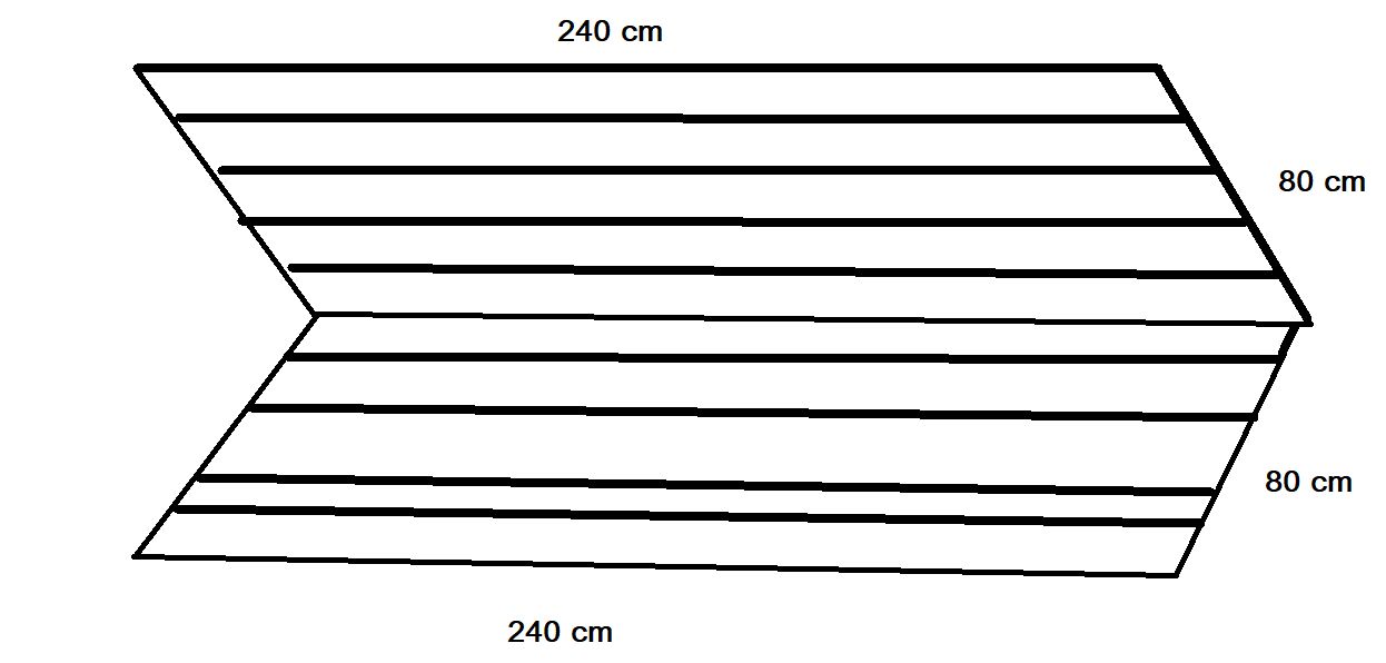

Ahojte, manzelke sa snazim v ramci svojich zrucnosti spravit zahradnu hojdacku z dreva - hranoly a dosky co zostali zo stavby domu. Striesku na hojdacke som spravil z vrchnych casti paliet, strieska je Ackova, z jednej strany ma rozmery 80cm x 240cm. Prosim poradte, co dat na striesku?

ahojte vdaka vsetkym za doterajsie reakcie @zicher treba pod asfaltovy sindel cele debnenie? tj musim tam dat celu osb dosku? alebo stacia tie tramy z euro palety?

@itgospa ked budú natesno, tak nemusíš, ale ked tam budú medzery, tak sa ti tam bude šindel vlniť.
ak chceš niečo jednoduché a lacné, môžeš dať asfaltový šindel, dobre sa prispôsobí a ľahko sa klincuje, hlavne ak máš na strieške nejaký záklop z dosiek. prípadne PVC vlnovky alebo lexan, ale tam si dávaj pozor, aby si to dobre prichytil, lebo vietor to rád nadvihuje. lexan je super v tom, že prepustí svetlo, ale zároveň chráni pred dažďom.

@itgospa ešte mi napadlo, ked budeš šindel klincovať, tak ho klincuj vždy iba do jednej línie jednej dosky. Neklincuj ho cez dve dosky, lebo ti vysychaním dreva šindel potrhá pod klincami. a určite tam nedávaj asfaltové pásy- ipu. tie dosky budú pracovať, ak tam pribiješ ipu, tak ti popraská. ale dávať tam takú hnusobu ako ipu, to by ťa isto nenapadlo, že? :-D
@itgospa ešte mi napadlo, ked budeš šindel klinco…
@zicher urcite ma to ani nenapadlo ;), to by ani nepreslo cez vstupno-vystupnu kontrolu (rozumej manzelku...) vdaka za rady vsetkym. tak vyhral ten sindel, predovsetkym kvoli tieneniu - lexan mi staci na terase... musim este poriesit, pardon vyriesit (bol som pouceny, ze poriesit je ako po.rat), ten zaklop - dakde vybehnem na 2 osb dosky.
