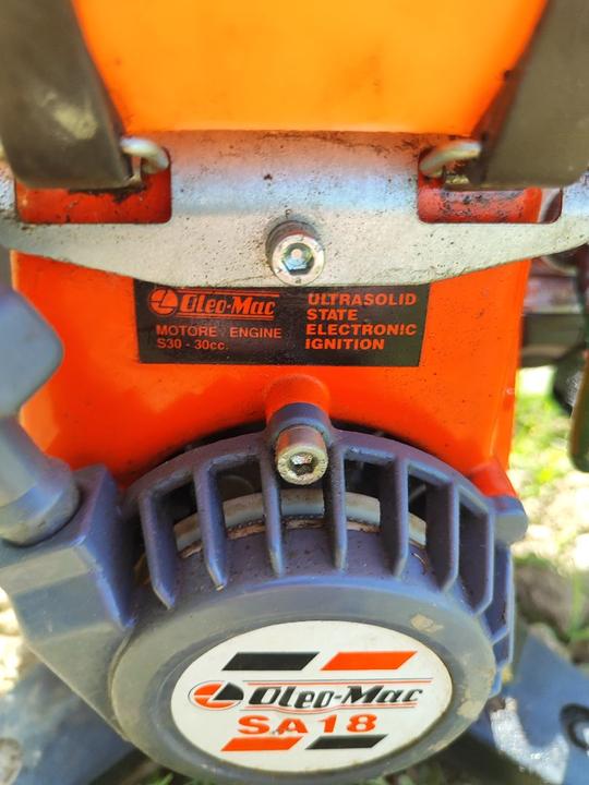

Čauko. Svokor mi požičal čerpadlo. Bezinove. No a… @arcticcode Daj foto čerpadla...Odpoveď na príspevok od technik007:
@arcticcode Daj foto čerpadla... @technik007 Poobede as k nemu dostanem a odfotimOdpoveď na príspevok od arcticcode:

@arcticcode nevidíme ništ. A ešte jedna vec. Na n… @megdesign sory. Nedaju sa ocividne poslat len osve fotky bez textu 🤦Odpoveď na príspevok od arcticcode:
Toto nestastie mam. Aj takto zapojene. Cierna ryc… @arcticcode bez toho sacieho koša strčiť hadicu do potoka, no neivem-neviem.. ked ti to nasaje kamienky, tak máš po čerpadle, vyláme ti lopatky. Na tom sacom koši by tiež mala byť spätná klapka, aby ti nepadala voda.. Zavzdušnené odstredivé čerpadlo nedokáže potiahnuť vodu..... ALe ak ti kape motor, to už je iný problém. Odporúčam prečistiť sacie sitko v nádržke, prípadne odkalovač, ak tam je nejaký .. Ak to nepomôže, tak rozobrať karburátor a vyčistiť, prefúkať.Odpoveď na príspevok od zicher:
