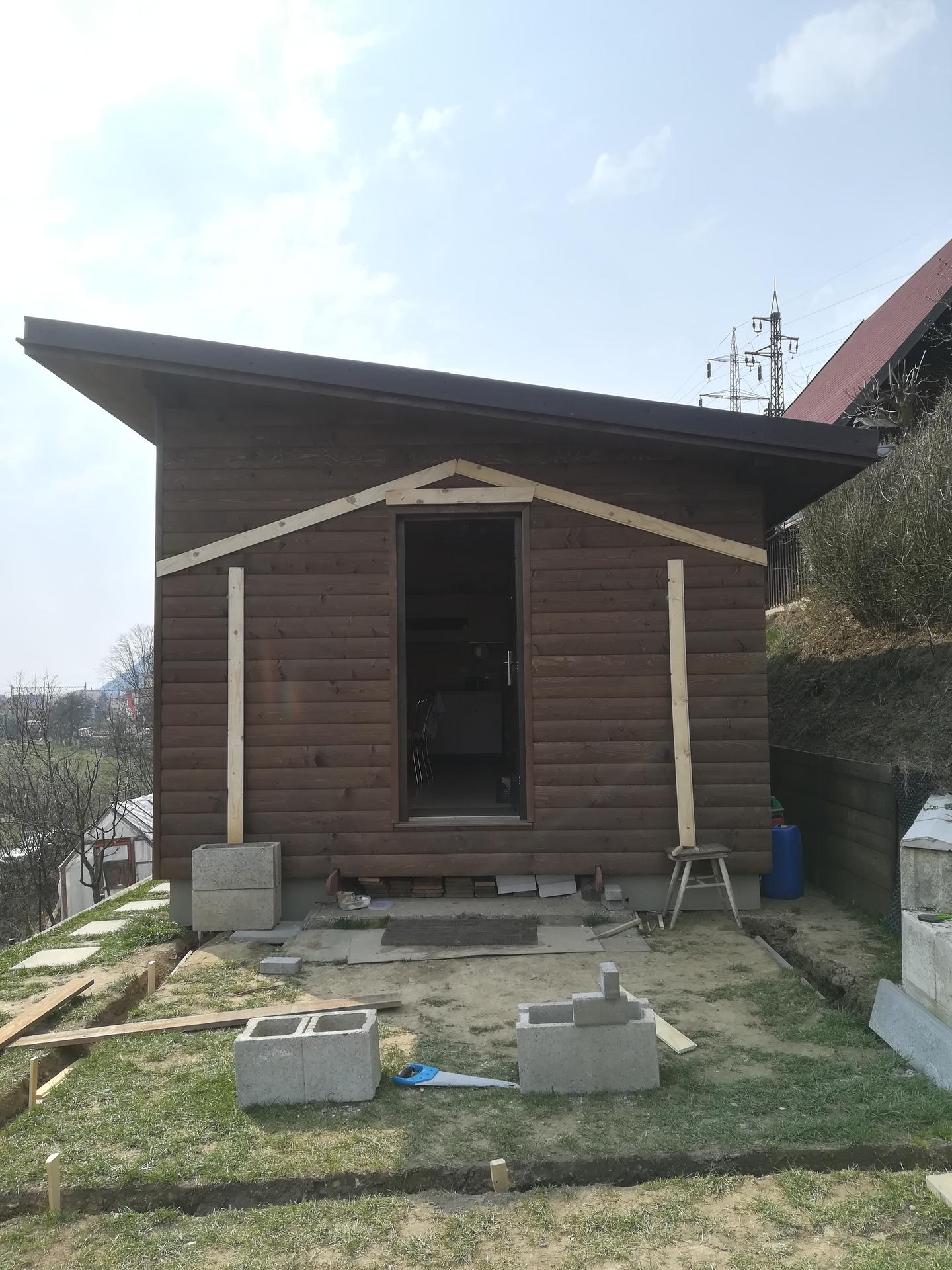

Ahojte potrebujem Váš názor a radu na jeden prístrešok typu A.Chcem spraviť prístrešok o rozmere 3.9m široký a dlhý 3.6m. No problém je v tom,že ide o klieštiny.Klieštiny chcem dať na spoj krokiev samozrejme, ale len cca 30-40cm od spoja krokiev mam namysli take malé A .
No ale pomurnice nechcem navzajom prepojit v strede ale len na jednej strane hranolom 12x12 prikladam obrazky čo mam namysli akurát ten jeden ktorý by mi vyhovoval je urobený z KOVU tam nema klieštiny od pomurnice k pomurnici a ide o to že by mi vadili vo výhľade preto ich chcem dať len hore ale ide o to či to bude navzájom stabilné pomurnice,stojky a pazuchy budu z hranolov 12x12 cm a krokvy 10x5x210cm.Praveže ten druhý obrazok tam su klieštiny z pomurnice na pomurnicu a praveže tie tam nechcem dať do stredu ale len na kraj 1. 😕
Obr. 1 a 2
Obrazok č. 3 taketo čosi mam namysli.Ta mala klieština bude len nad dverami dalšie budu trošku večšie napr. aj 50-60cm od spoju krokiev.A pomurnice budu od seba zdialene cca 280cm a previs strechy 40-50cm. Vlastne to budemať 4 stojky 12x12 +zavetrenie ale bez klieštin ktore by maly mať 280 cm.
