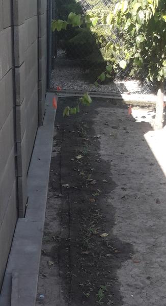

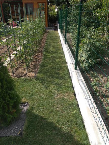

Ahojte. Potrebovala by som zavlazit chodník 0,80x8m a neviem ake trisky použiť. Viete mi prosím poradiť niečo, čo bude mať dostrek len tých 0,80cm? Pri trávniku je úžitková záhradka s kvapkovou zavlahou, nechcem, aby to az tam striekalo. A co som našla tak najmensi dostrek bol 1m. Zvysny trávnik máme turbíny Gardena.. Poraďte prosím ako to vyriešiť. Ďakujem za rady

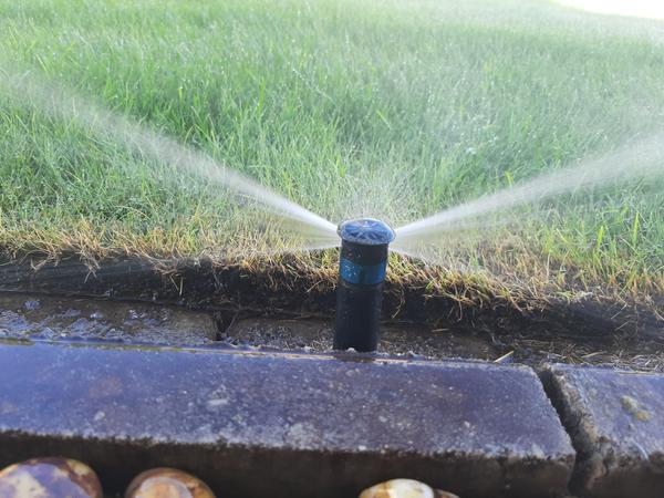

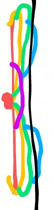

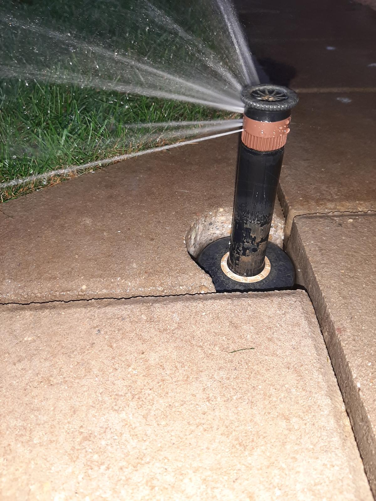

Určite by som nebral trysky s vonkajším závitom, vnútorný je oveľa univerzálnejší. Dnes som pozrel naše hunter ss530 v akcii: https://www.kdgarden.sk/tryska-hunter... Majú pri použití tlaku 2,1 bar 8mx0,75m presne na ten váš pás. Problémom je ale pokrytie, museli by ste dať 2 dostredu oproti sebe a pred každú znich asi 5cm ešte hunter 2H/4H podľa optickej kontroly zavlažovanej plochy. SS 530 striekajú v takých akoby lupeňoch od stredu, pri kraji silno, v strede stredne, veľmi jemne polieva ale vysoko aj za tých 75-85cm na (obrázku bledomodrým) a málo pod seba (preto tie 2H/alebo4H (Viď moju detskú kresbu). Majú redukčný šrób ale potom strácate aj z tých 8 metrov dĺźky tadiaľ cesta nevedie. Ostatní výrobcovia majú viac menej to isté pri pásoch, aby neplietli realizátorov závlahy. Teraz ale máte 11,5l za minútu prietoku navyše na niektorej sekcii, či by to bola zvlášť sekcia? 11,5l/min znamená cca 2cm vody za 10 minút, ak by ste to chceli "ukradnúť" z inej sekcie. Ešte by možno bolo treba použiť tlakovo regulované rozprašovače, pričom 2ks by najlešie boli 15cm výsuv a 2 ks 10/7,5cm výsuv.
@thecloverparadox ďakujem za vyčerpávajúcu odpoveď.. čítala som to dvakrát a aj tak cele nepochopila.ale gro chápem... 😂😂😂 Ta kresba znázorňuje tie lúče tej trisky Hunter ak dobre chápem.. Teda samotná 530 nezaleje pás 8m? Bude vynechávať miesta? Alebo prečo treba vedľa ďalšie 2H ktoré si spomínal. Tomu celkom nerozumiem.. a ten presah (modrá čiara) bude z 530? Ak keď sa stiahne tlak? Nieje problem dať dve na tých 8m. , a plánovane sú dve nove vetvy, takže sa to môže napojiť na stavajucu, aj novú, to problém nieje, ale stále nemáme predstavu ako.. A aké tie tlakove rozprašovace myslíš? To nemám tucha vôbec.😁
Každá tryska je perfektná, ale iba v katalógu. Ja som pozeral priamo zapnutú SS530, že kam ide koľko vody. Úplne pri kraji (u vás plot u jednej, paradajky u druhej trysky) ide veľa vody a pekne do rohov-žltý lupeň. /Lúčom by som to nenazval, lebo je to ploché a široké. Potom ďalej v strede ide stredne vody, ale tam sa budú jedna a druhá pekne prekrývať, lebo nemáte 1,2m pás, ale 0,8m. Potom je tam bledomodrý lupeň, veľmi málo vody žial ide tak do vzdialenosti cca 1m. Ešte to má takú 20-25 cm sukničku /fialový skoro polkruh/, čo polieva pod trysku, no tam budete mať 80cm medzi tými dvoma tryskami. Tam potom vznikne medzi nimi teda suchý fľak, veľkosti akoby ste z rohožky 40×60 vystrihli najväčšie možné vajíčko. Preto tam treba dať ešte + 2x 2H (60cm polkruh) hunter trysky. Teraz tuningová časť: 1. kolienka na spodkoch rozprašovačov musia ísť rovnobežne s dlhšou stranou pásu. Týmto krokom môžete v budúcnosti odobrať trošku zeme spred rozprašovačov (s tryskami ss530) a nakloniť tie rozprašovače smerom do vnútra pásu kolmo na dlhšiu stranu (a zeminu dať za rozprašovače). Týmto budete vedieť regulovať či to ide 0,8m alebo 1,1 bez toho, aby ste ovplyvnili dlhšiu stranu-8m. Ak by ste chceli tých 1,1m regulovať šróbikom, tak budete mať dlhší dostrek len 3+3m, som skúšal. 2. Bolo by dobré použiť vyššie 15 cm rozprašovače na 2× ss530. To preto, aby pred nimi stojace 2 ks 10 cm rozprašovače s hunter 2H hlavičkami nezavadzali hlavnému lúču ss530. (3D závlaha) 3. Ak by mala sekcia nad 2,7+ baru na tryskách, treba použiť radšej tlakovo redukované rozprašovače Napr: https://parter.sk/zavlahy-zavlahy-vys... Alebo lacnejšie 10 cm https://www.kdgarden.sk/postrekovac-h... Sú drahšie, ale obmedzujú tlak na tryske na optimálnych 2,1baru (30 PSI) preto prs "30" 4. Problémom by bolo, keď by tie nové sekcie boli "turbínové". Bežne navrhnuté turbínové+rotátorové sekcie dávajú zvačša okolo 1cm vody za 10 minút a idú 15-30 minút. To znamená že pás by dostal 3-6 cm vody za jedno polievanie, 2x viac ako zvyšok sekcie. Bol by permanente premokrený. Tu by vám nepomohli ani rozprašovače ("spodky trysiek") s tlakovou reguláciou, proste by tam išlo priveľa vody. Tam by ste museli asi ísť do tej podzemnej kvapkovej. Ešte je možnosť kúpiť FN15SS od k-rainu či 15SST od rainbirdu, možno zalievajú lepšie? Parametre majú úplne rovnaké s SS530. (Vačšinou majú hunter, k rain, orbit, toro,... rovnaké trysky, aby "ich" realizátori pri oprave či výmene nemuseli nakupovať u konkurencii) 5. Taktiež môžte tie SS530 navŕtať 0,5mm na niektorých miestach vrtákom, a tým poliať to 40cm×60cm"vajíčko". Tým pádom odpadajú zvýšené náklady na vyššie rozprašovače, 2x2h s rozprašovačmi, ale miniete 5-20 trysiek, kým sa ich naučíte vŕtať správnym smerom na správnom mieste. Pre inšpiráciu fotka jednej z mojich 40 navŕtaných 6. Ešte treba brať do úvahy "šťastnú ruku". Vačšina fixne tvarovaných trysiek má rozptyl - 170° až 190°. Rozhodujú stotiny milimetrov výlisku a tryska je potom viac/ menej otvorená ako tých 180°. Možno ich budete museť kúpiť viac a vyskúšať.
