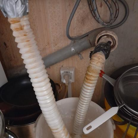

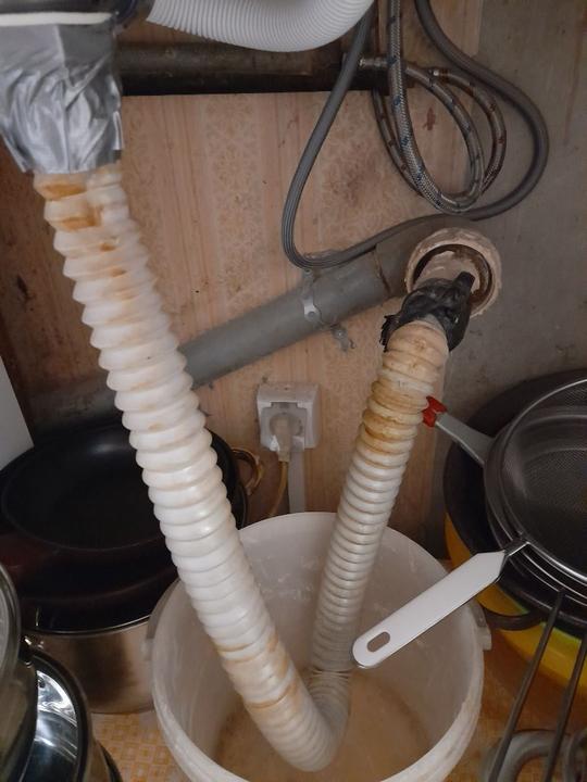

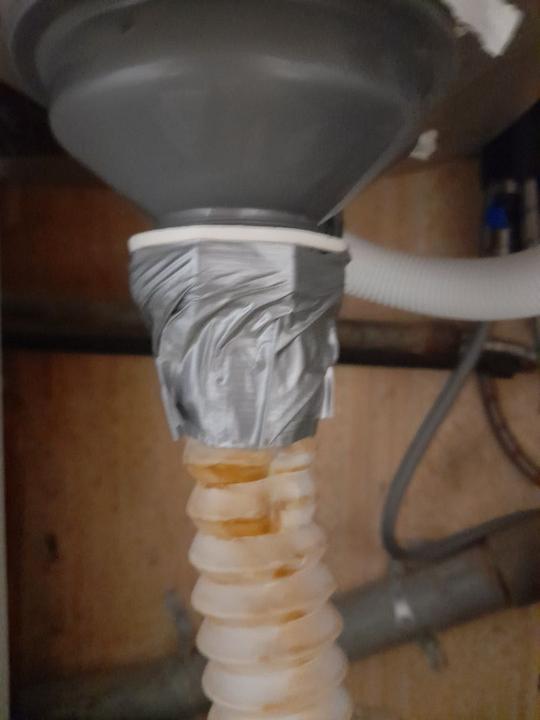

Zdravim aktuálne riešim problém s odtokom na umývadlo na práčku tento husací krk ktorý tam je aktualne dám samozrejme preč . A miesto toho tam pôjde ten nový krátky ktorý sa tam zmesti len budem musieť odpad posunúť o 4 cm dole . To znamená že vysekať tú kachličku . Nebude stým nejaký problém ? Celý ten odpad je smerovaný kolmo dole do spoločnej rúry v bytovke teda do stupačky

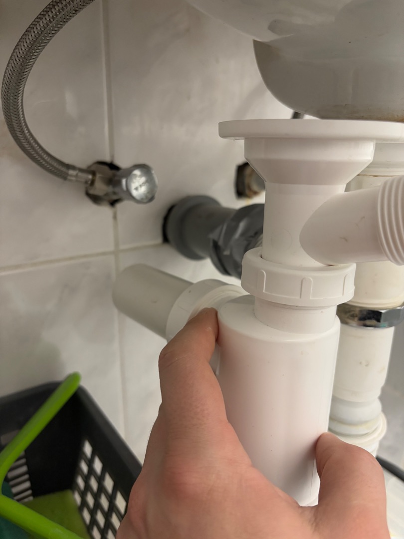

@patres123 urcite sa to da spravit tak, ze netreba sekat kachlicku a da sa pouzit povodny vyvod. Budes musiet len prisposobit sifon, pripadne ho upravit. Ak to nezvladas, zavolaj si vodara, nie je to nic tazke. Prinajhorsom sa da sifon vyskladat aj z tvaroviek.

@patres123 Kľudne vyskoč dvomi kolienkami do pôvodného vývodu v stene. V sifóne akurát zvýšiš hladinu vody, ale funkcia zostane zachovaná... 😉

@patres123 nemusíš nič sekať, zo steny daj rozdvojku- 45°odobčku na rovnej trubke. Do rovnej daj umývadlový sifon, ktorý bude kratší o ten zbytočný vrchný prívod na práčku.. Práčku daj do odočky priamo na trubke cez práčkový sifon, ktorý vsunieš priamo do odbočky. Malo by to vyjsť..
Ako prepáč, ale sifón si vyskladám za 3 minúty aký len potrebujem a ty sa akože vážne pohrávaš s myšlienkou prispôsobiť odtok čo zaberie podstatne viac času, peňazí a nervou???

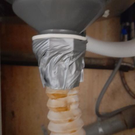

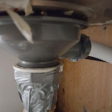

@dedo758 Nejako takto by mal urobiť odtok z drezu....Foto zo včerajška... Robil to majster vodár ktorý je už na dôchodku....
@dedo758 Nejako takto by mal urobiť odtok z drez…
@technik007 😁 tiež sa už takých zopár našlo...🙂
@technik007 bez ohladu na to ze dochodca sa mi az nechce verit ze toto mohol spravit vodar 🫣 to by som si ani ja jak samodomo nedovolil takto.
@technik007 málo pásky použil, inak by to bolo OK :D :D
