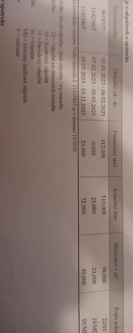

Zdravim Vás.Prisiel.nam.nedoplatok za vodu cca 60… mirinko28 najprv budeš musieť vyplatiť a potom to budú riešiť. Ak bude reklamácia oprávnená, tak ti vrátia.Odpoveď na príspevok od chrobak7:

@mirinko28 Tak potom ho budú musieť nájsť a overi… @chrobak7 teraz som písal s AI že aká je lehota na výmenu vodomera.napisalo to že 6 rokov .vymieňali 7.2 ale na papieri je overenie pôvodného dátum asi 21.11.cize dva mesiace cca po 6 rokoch menili..možno už meral zle budem argumentovať.co vy natoOdpoveď na príspevok od mirinko28:
@chrobak7 teraz som písal s AI že aká je lehota n… @mirinko28 Certifikát na vodomer na studenú vodu je platný 6 rokov. To ale neznamená, že ak mal 6 rokov a 1 mesiac, tak meral zle. O to sa nemôžeš oprieť. Ak skutočne nameral spotrebu 96 m3, tak to nevyreklamuješ. To, že ho vymenili 2 mesiace po uplynutí 6 rokov nie je argument na neuznanie spotreby.Odpoveď na príspevok od chrobak7:

skontrolujte stav vodomera, napustite postupne do… @epto v piatok došlo vyúčtovanie tak som.tomvcera pozeral v šachte na novom.je od 7.2 do 15.11 len 75m3 namerané .to len za posledný mesiac pred výmenou toľko narátali.a po výmene za cca 10 mesiacov 75kubikov..čiže nemohol byť únik.mimo šachty .a ak bol v šachte tak asi by do nej 96 Kubíkov nevosloOdpoveď na príspevok od mirinko28:
@chrobak7 však ale keď si pozrú posledné spotreby… @mirinko28 Argument, že doteraz som mal 7 m3 mesačne a tam bolo nameraných 96 m3 za mesiac, tak to musí byť chyba - neobstojí. Ty si mohol za mesiac minúť 96 m3, mohlo ti napr. tiecť WC a nevšimol si si to. Netvrdím, že to tak bolo, len ty nemôžeš argumentovať, že mesačne míňaš 9 m3, ak vodomer nameral skutočne 96 m3. Podaj reklamáciu, uvidíš. Tu to nevyriešime.Odpoveď na príspevok od epto:
