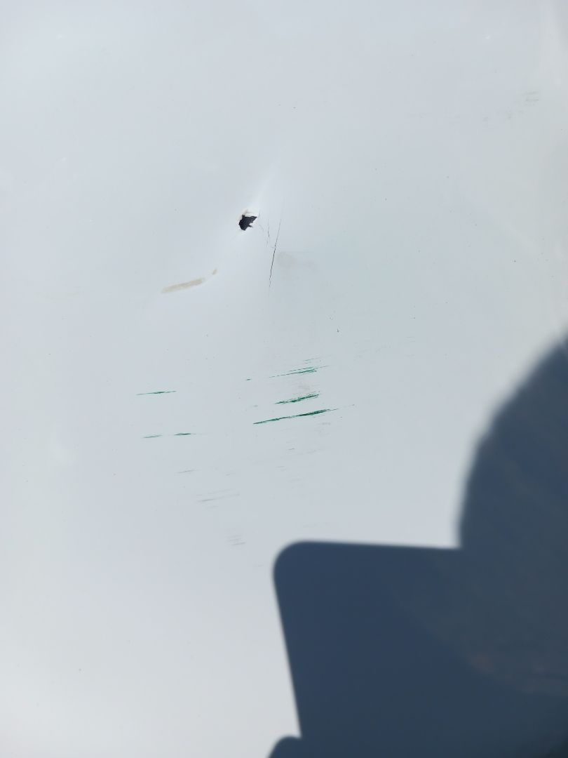

Zdravim pani, toto som si dnes nasiel. Viete mi poradit ci to treba nejak osetrit alebo to mam nechat tak. Nevyzera to cerstvo takze uz to tam asi nejaky cas bude, nanestastie na aute nejazdime kazdy den takze sme si to vsimli az teraz...auticko mam ani nie 3 mesiace..
Z autosalonu kupiť malu farbu so štetcom ( vyzerá to ako lak na nechty ) podľa vin kodu auta. Poškodene miesto, len ten odskočený lak pretrieť. Po vyschnutí leštiacou pastou zaleštiť, aby to modro zelené zmizlo. Kedže netuším z fotky kde to je tak by sa to možno dalo opatrne z druhej strane vytlačením opraviť.

@clovek1234 Je to veľmi zlá fotka, nie je vidno poriadne ani poškodenie, ani kde to poškodenie je. 1. Ak máš havarijné poistenie, daj si ten diel opraviť - prelakuje sa to a prípadne vytmelí. 2. Ak to nie oškreté na plech, tak to nemusíš opravovať. Ak by to bolo až na plech, tak ti to tam môže začať hrdzavieť. 3. AK si detailista a nemáš skúsenosť s lakovaním auta, tak si to daj do servisu prelakovať. Bude ťa to ale stáť cca 300 - 500 €, podľa toho, kde je to oškreté a aký veľký je ted diel karosérie. Tiež či je to len čistá biela, alebo metalíza. 4. AK máš trochu skúsenosti s lakovaním auta, tak si to vybrús, vytmel a tmel vyhlaď. V predajni farby-laky si nechaj namiešať odtieň svojho auta do spreju a prestriekaj danú celý poškodený diel auta (okolie prelep papierom a lepiacou páskou. Potom to brúsnymi pastami vyleštíš - najpr drsnejšou, potom jemnejšou a nakoniec to preleštíš jemnou pastou a leštiacim kotúčom z ovčieho rúna . Ak je to metalíza, treba celý ten diel ešte prelakovať bezfarebným autolakom. Napr. týmto: https://gurumotors.sk/body-c496-bezfa... Postupy a návody, ako lakovať nájdeš na youtube.

@clovek1234 To čierne je diera, či je to len ošuchnuté?

@clovek1234 Ak si puntičkár, urob tak ako Ti radí @milan209209 len rátaj s tým, že tie "laky na nechty" z autosalónov nie sú najlacnejšie a kupovať to pre jednu bodku sa neoplatí. Ak chceš lacné riešenie, tak jednoducho ten plech na bodke trocha ostrým šroubovákom očistí,... potom tam daj bodku obyčajnej syntetickej farby a po uschnutí bodku bielej farby. Určite nájdeš nejaké zvyšky farieb u seba, alebo u kamaráta. Tie stopy cudzej modrej, či zelenej farby rozleštíš leštiacou pastou na karosérie. V každom prípade bodku prekry s nejakou farbou (je jedno aký odtieť 😁), lebo inak sa Ti tam časom chytne hrdza. Pozor na použitie havarijného poistenia, ak náhodou nejaké máš. Ono totiž väčšinou v sebe ukrýva to čarovné slovíčko "spoluúčasť" ! 😉

@clovek1234 To čierne je diera, či je to len ošuc…
@fillo_kiko odlupeny lak
