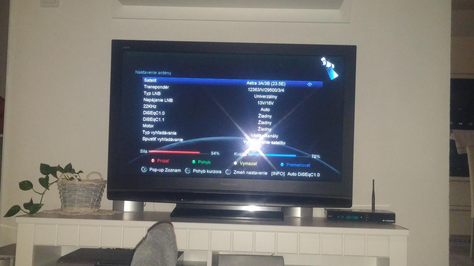

dobrý den,prosím nevie niekto poradiť ako nastaviť sat.prijímač syn prepol na tovarenske nastavenia a všetko sa vymazalo.ked dam na astra 23,5 najde mi len nemecke programy.dakujem za rady

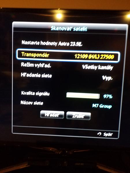

@majkoj už som to doplnila a ajtak iba nemecke najde niečo tam budem mať ešte zle ale neviem nato prísť čo.už som aj na stránke skylinku hladala ale nezistila som čo mám zle
@monikapolg a zadala si spravne prametre ? Lebo to co spominas hore nie je spravne, joj je na 11876 H a symbol rate je 29900. Co ti najde a hladas na tomto konkretnom transpondery ?

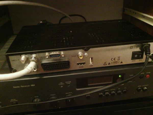

@monikapolg podla mna chytas astru 19,2. Pravdepodobne mas dvojkovertor, ktory vidi obidva satelity. Ktory ma vidiet sa menit tym nastavenim, kde mas teraz "Port 1", skus to zmenit bud na 0 alebo 2 (neviem ako to mas) a skus ten transponder co som spominal hore.
@monikapolg vsak ano, len som chcel vidiet ci nemas nahodou multitunerovy prijmac. Kazdopadne z toho co pises prijmas zly satelit, takze nejak to musis prepnut
