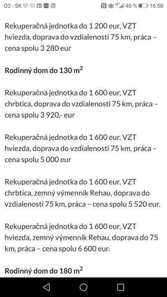

@hevolta dobrý deň koľko je cena práce za inštaláciu?
@neila19 kde si prosím prišla k tej cene 10000 + 5000? reálna cena pred mesiacom montované rozvody VZT do čistej plochy 140m2 980 Eur a to keby som strašne chcel tak by stáli 500. Klasické potrubie nie antibakteriálne, namiesto ukočovacích boxov flexo potrubie a podobne... A samotnú jednotku kúpiš od 1200 Eur. Všeho šudy som ti práve ušetril 3000 Eur.
@neila19 Dobrý deň, samotná inštalácia kompletného systému sa pohybuje okolo 1050€ s DPH.
@palo18 tu až mi zle zostali, keď som zbadala tu cenu
