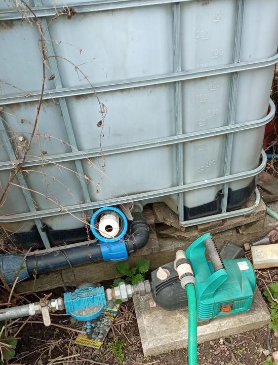

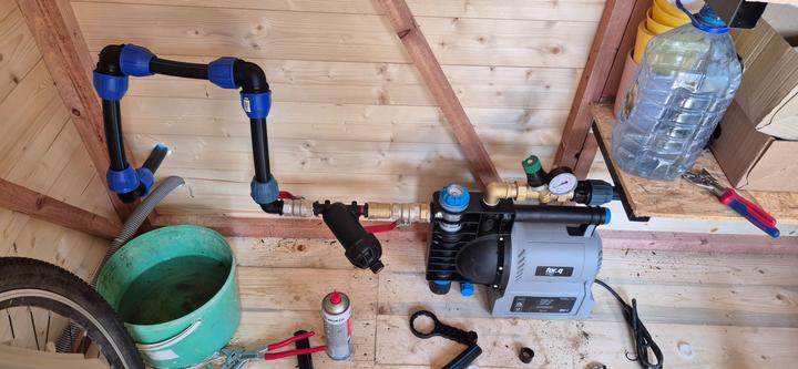

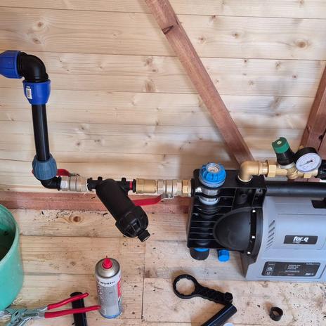

@perlicka01 už som to tu raz dával, 4x prepojené IBC a výstup priamo na sanie čepadla cez filter hrubých nečistôt (na foto je ešte v "zimnej" polohe, teda demontovaný), ten ventil je nutný, bez neho vytečie nádrž cez čerpadlo
Odpoveď na príspevok od foox:
@perlicka01 už som to tu raz dával, 4x prepojené …
@foox Ale prd. Stačí po polievaní hadicu zavesiť na strom 😁
@foox Ale prd. Stačí po polievaní hadicu zavesiť …
@kejsix stačí, kým raz nezabudneš, už som si urobil z fóliáku bazén :-)
@kejsix stačí, kým raz nezabudneš, už som si urob…
@foox Tak isto môžeš zabudnúť zavrieť tú guľu. Nepriestrelné riešenie by bolo slučka hadice za čerpadlom nad výšku nádrže, hore Tkus a v ňom odvzdušňovací automat 😅
@foox Tak isto môžeš zabudnúť zavrieť tú guľu. Ne…
@kejsix alebo EM ventil spínaný zároveň s tým čerpadlom
@kejsix alebo EM ventil spínaný zároveň s tým čer…
@foox Ano, ale to je už výrazne drahšie. Ja len že čokoľvek, čo je závislé od človeka je naprd a treba veci automatizovať, hoc aj primitívne. Lebo človek odbehne, zabudne, zarozpráva sa... :)

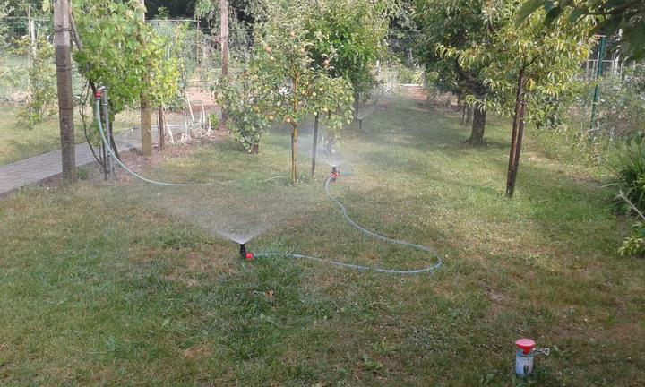

@perlicka01 nedociahne ti tam predlzovacka? My mame sudove cerpadlo Gardena, hodim do nadrze a polievam kym je voda. Vodu dotlaci uplne v pohode aj na konec 25 metrovej polcolky hadice. . Utiahne aj dva postrekovace na dvoch polcolkach hadiciach ak dame na cerpadlo tristvrtcolkovu hadici pred rozbocku. Starsi model ale podobny https://www.stavbaeu.sk/gardena-4700-... To cerpadlo a nadrze bola najlepsia zahradna investicia. Porozkladam postrekovace, sadnam s radlerom pod pergolu a "polievam". Obcas prelozim postrekovace.

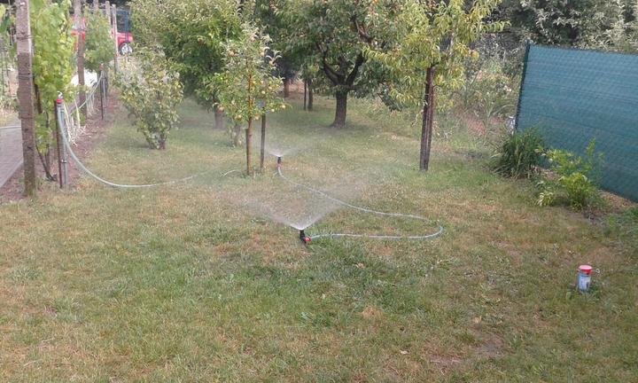

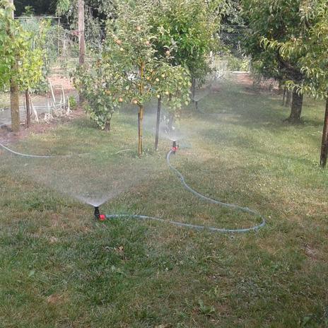

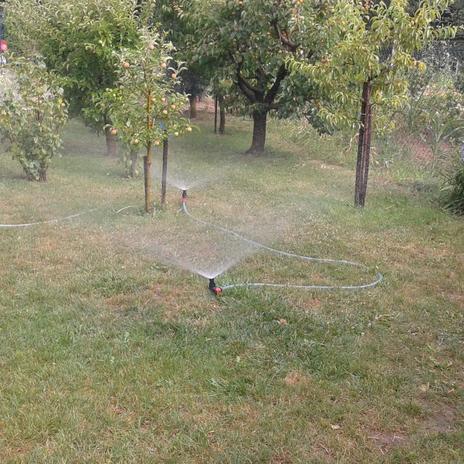

@zita19 Ja som si kúpil takúto hračku na polievanie trávnika, napojím 6trysiek a kľudne si užívam pivo...🍺

@technik007 my mame zastrcku zvonku chaty pri sudoch. No a postrekovace prekladam, lebo musim za tyzden zariadit aby bol vsetko poriadne zaliate. Ja radsej raz za tyzden jeden konkretny kusok, ale poriadne, az voda stoji.

@zita19 Pustím "závlahu" na 1-2hod. a na trávnik neviem vstúpiť 2dni... Ja som to riešil takto, lebo vtedy som ešte nemal elektriku na záhrade.. Ako som mal "návštevu" indiánov tak som 2025,2.1 montoval fotovoltiku...Zabezpečovačka, kamery, teraz aj na IBC doplniť nádrže používam ponorné čerpadlo... Občas ventilátor v horúčavách, kávovar na oddych,..atď... Trošku luxusu...🙂 Samozrejme že už aj osvetlenie záhr. domčeka svetlami..
