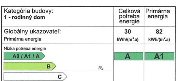

@majkoj Prosím ťa a nebolo v predchádzajúcej vyhláške náhodou uvedené: "(13) Minimálne požiadavky určené ako horná hranica energetickej triedy B pre globálny ukazovateľ musia dosiahnuť nové budovy a významne obnovené budovy. Ak to nie je pri významne obnovovanej budove technicky, funkčne a ekonomicky uskutočniteľné, stavebné konštrukcie a prvky tvoriace ich časť, ktoré vytvárajú obalovú konštrukciu budovy, musia spĺňať aspoň požiadavky určené podľa technickej normy2) pre jednotlivé energetické úrovne výstavby." Platilo to od roku 1.1.2013 Ak sa pozriem na inforeg.sk tak tam nájdem vystavené certifikáty a napr. v roku 2016 rodinné domy s hodnotením až po G, predpokladám, že začala väčšina stavať po 01.01. 2013 tzn. že nesplnili ani vtedy normu a skolaudovali. Opravte ma ak sa mýlim.
@pistikus problem je, ze pozeras dve rozne veci. V infreg je hodnotena celkova potreba energie, a vyhlaska hovori o globalnom ukazovateli primarna energia.
@majkoj tak teraz už som z toho riadne v riti. Skúšam to pochopiť. Na uvedenom štítku je A hodnota uvedená v infreg a vyhláška hovorí o globálnom ukazovateli teda o hodnote A1 na štítku??? Ako veľmi tieto hodnoty môžu byť rozdielne? resp. môžu?
@pistikus samozrejme ze mozu , ako vidis na mojom priklade :). ked si to vydelis dostanes faktor primarnej energie pre elektrinu :). A aby to nebolo take izy, moze to byt aj uplne naopak, kedze faktor primarnej energie moze byt mensi ako 1, npr pre drevo. Dom sa hodnoti vo viacerych kategoriach, toto su v podstate dve, ktore to cele zhrnu. Vyhlaska predpisuje maximalnu hodnotu pre primarnu energiu, norma predpisuje vela inych parametrov domu, npr potrebu tepla na vykurovanie (ktora podstatne ovplyvnuje tu celkovu energiu) skus toto postudovat https://www.siea.sk/materials/files/p...
