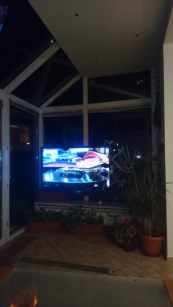

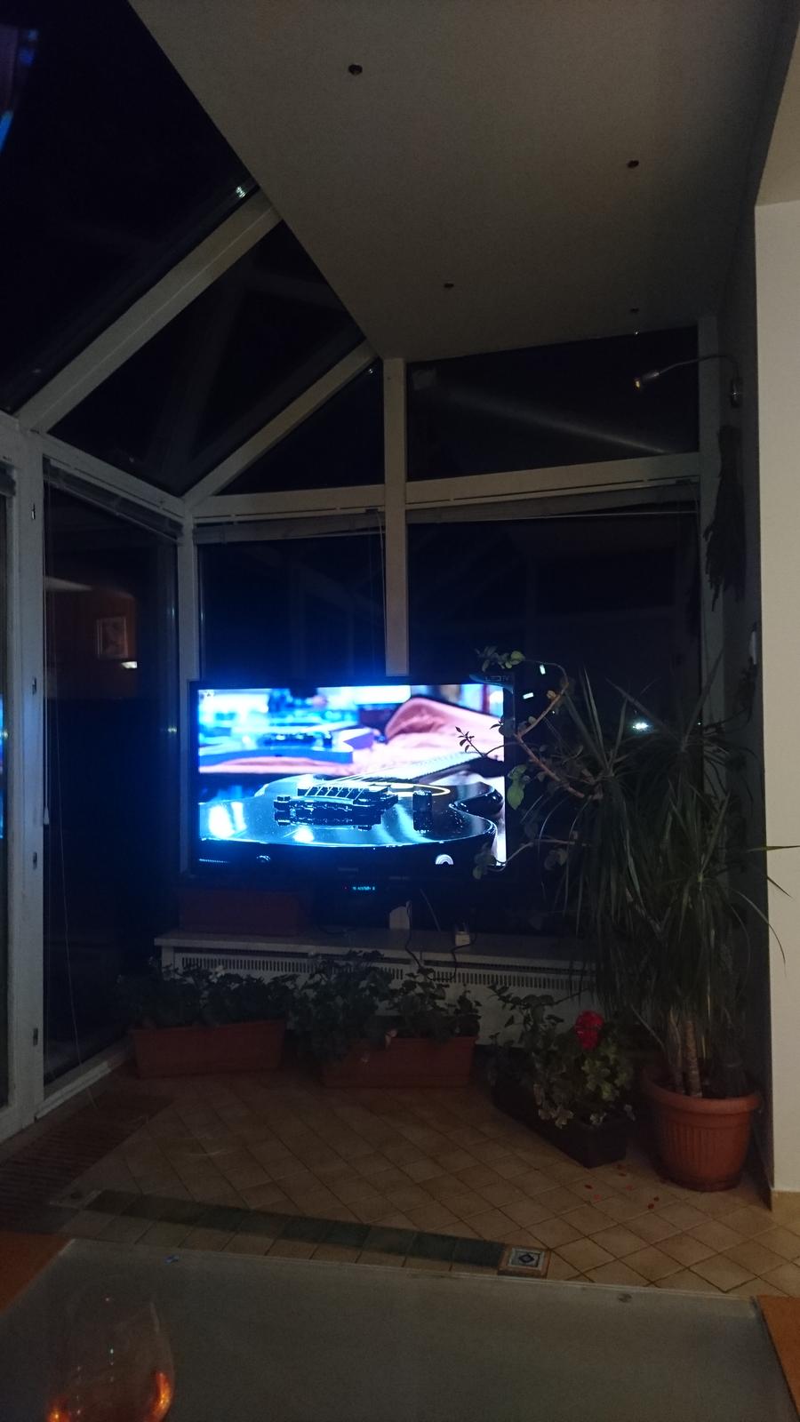

No máš to aktuálne,pošlem ešte ďalšie,ale najlepšie na nej e ,že je subtilna,tenučká ...plastové sú hovada,hliníkové drahé ,táto má nestala ani 3000 a som s ňou maximálne spokojný

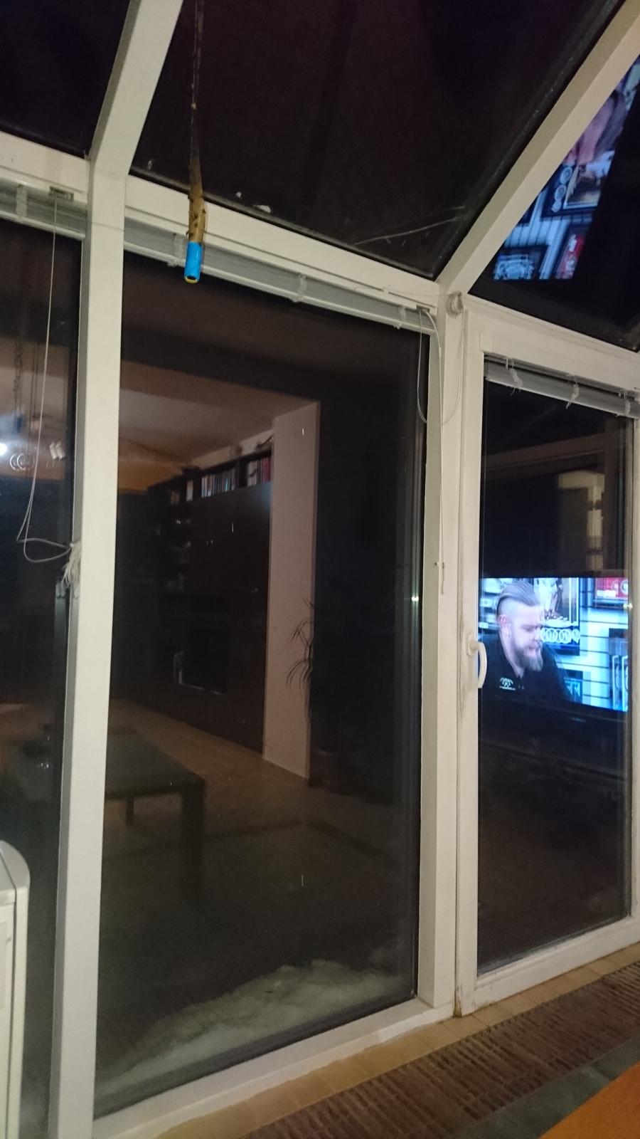

@simuth no teraz podrobností,podlaha dlažba ,prídavné podlahove elektrické kúrenie fenix od p.Jackuliaka z BB ,čídlo v podlahe.z jednej strany vykurovacia lavica Likov Liberec ,zo severnej strany podlahovy konvektor minib, s ventilátorom ,reguláciou otáčok podlaha dlažba ,časť stropu svetlá hviezdne nebo ,tienenie normálne žalúzie.konstrukcia slovlepex hranoly,lišty Dens ,sklo sklenari a.zbytok sám okrem stolára,.oplechovanie,montáž,kompletaz....cena? 10% z toho čo chceli firmy, ale to najhlavnejšie:nikomu som neustupoval a mám to ako som chcel...
@daralbajda dakujem. Dvere si si tiez sam robil? A skla mas osadene Šimúth vyfrezovanych drazkach so zasklivacimi listami? Alebo nejako inak? Je nejaka kniha o ZZ?
