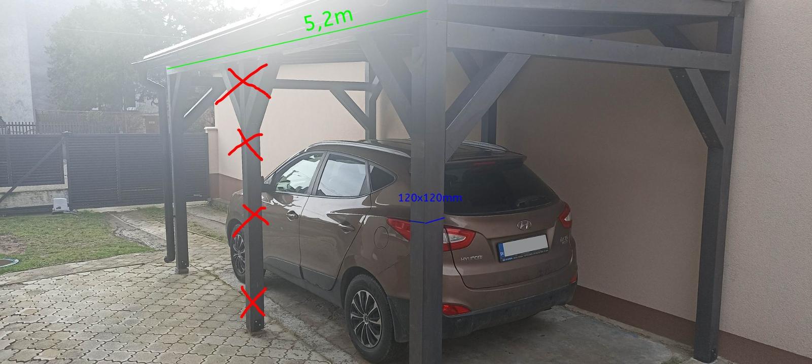

Zavadzajúci stĺp
Zdravím vás, idem si pre radu. Zavadzia mi tento sĺpik pri vystupovaní a nastupovaní do auta. Otázka znie, či keď ten stĺpik zruším, bude to mať dopad na stabilitu celého prístrešku. Udrží to?"

@michal_stahovec A čo tak posunúť?

@somecheck frantiskova odpoved vyzaduje citanie s porozumenim a zamyslenie sa ci nahodou u tazatela alebo teba este ostal nejaky naznak pudu sebazachovy. Lebo nieje problem ak po uprave spadne ten pristresok na teba, ale na niekoho ineho. Treba to riesit so statikom, ak nechce riesit so statikom, tak moj sedliacky rozum by sa priklonil k posunutiu, ako navrhuje profistavbari.

Pridám ďalší laický pohľad na vec: Pri tak masívnej konštrukcii prístrešku tam vidím niekoľko prvkov iba dizajnových. Pri detailnejšom zoome vidieť, že spoje na vzperách sú skrutkované a nie čapované. Keby boli čapované, nebál by som sa dať stĺpik preč. Ale opakujem - iba môj laický pohľad na vec...

@michal_stahovec osobne si myslim ze sloupky to unesou ale je otazka jaky rozmer ma ten tram mezi (protoze bez podopory nasledne ponese vahu cele strechy + snehu atd...) a tam bude kamen urazu. Mam podobny rozmer pristresku a presne z jedne strany vynechan prostredni sloupek ale tram tam ma 320x120 (lepeno ze 160x120) a vse bez problemu (strecha plechova sklon 8stupnu). Ikdyz jsme se na tram povesili tri chlapi tak se ani nehnul.... ale u vas to vidim ze to ma podobny rozmer co sloupek takze 120x120 a to je podle me hoooodne malo.

Doplňujem, že prístrešok som stavial ja a stĺpik som umiestnil do stredu len pre istotu. Preto chcem vedieť, či tú istotu nestratím, keď ho odstránim. Možno sa nájde niekto, kto má podobnú dĺžku bez stredového stĺpika.
No ja by som sa asi poradila so statikom, i keď sedliacky rozum mi hovorí že rozumnejšie bude inak parkovať auto aby vám to nespadlo celé na hlavu. A keď ste ten prístrešok stavali tak ste na toto nemysleli, resp. či bol stavaný konkrétne na toto alebo malo byť z neho niečo iné, napr. len nejaké posedenie.
Ako som videl nadpis diskusie, hned ma napadlo: Zavolajte Danka, on je odbornik na demolovanie stlpov. No a k veci. Na dlzke 5,2 m je ten stredovy stlpik zbytocny. Vobec tam nemusel byt uz od zaciatku

nerozmyslal si napr. nad niecim takymto? https://woodandarch.pl/produkt/luk-ws... neviem aku tam mas vysku ale daju sa zohnat daj vacsie ale ako tu uz bolo spomenute, podla mna je ta strieska mala a tie prierezy dreva su obrovske takze si myslim (ale ruku do ohna za to nedam :) ) ze tam ten stlpik netreba. Pripadne by som ho zrusil a spravil nieco z ocele - mensieho prierezu. Bude to menej zavadzat.

@marekjahoda ten obluk len nahradza zavetrovanie a to tam ma aj na rohovych stlpoch

@michal_stahovec Ak by ten stlpik komplikoval život mne (a aj chápem, prečo Ti vadí) vôbec by som nad tým neonanoval a zlividoval by som ho. Kľudne ho odstráň, avšak musíš posílniť ten trám 5,2 m, na ktorom sú uložené krokvy. Ja by som pustil ešte jeden taký istý trám popod krokvy a položený by bol na tých vodorovných trámoch, čo sú pred autom a za ním... Ten prístrešoček vôbec nie je nejakou stavbou, ku ktorej by si musel volať statikov, komisie a pod., ako Ti rtadia vyššie 🙂. Chce to len kus gazdovského remeselného rozumu.

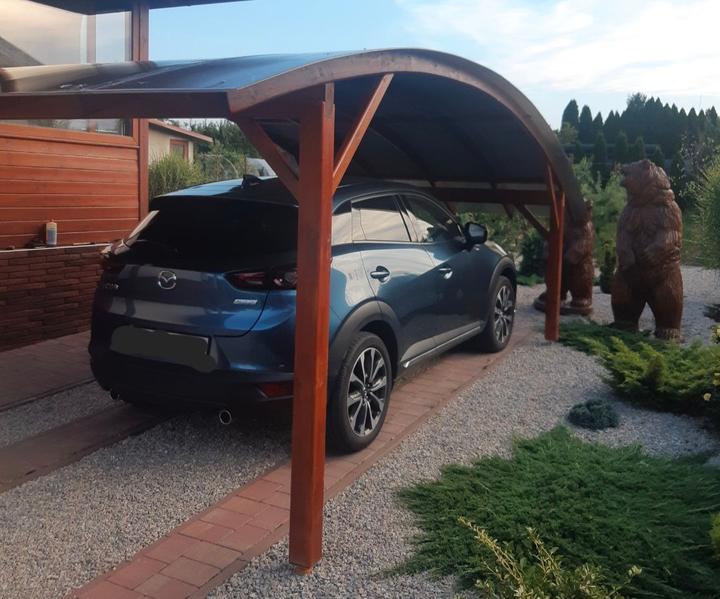

@zita19 islo skor o to, nahradit ten stredny stlp "ramenom" ktore bude aj podopierat ten stred aj robit zavetrovanie... to len taky napad no.
Dá sa veľa vecí realizovať, aby to bolo funkčné, toto napríklad stojí 4 roky. Kto by to povedal? A je to z dreva
