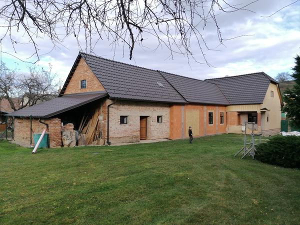

Ahojte. Prerabame starsi rodinny dom, bude cely zariadeny vo vidieckom style (priznane tramy, priznana stara tehla, drevo). Dom bude biely, strecha aj okna tmavohnede. Momentalne riesim vychod z francuzskeho okna. V tej casti terasa nebude, len chodnik okolo domu. Francuzske okno vsak konci vyssie, nad urovnou chodnika. Viete mi sem dat nejake Vase riesenia, ako to co najlepsie spravit? Prip. co Vas napadne, ako by to bolo fajn, aj pekne aj prakticke. Dakujem 😉

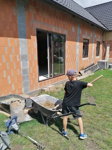

@chrobak7 len pre predstavu, tu je starsia fotka, ked este francuzske dvere neboli osadene. Keby sme to chceli dvihnut, rozmyslam, kolko tatroviek hliny by bolo treba 🤔

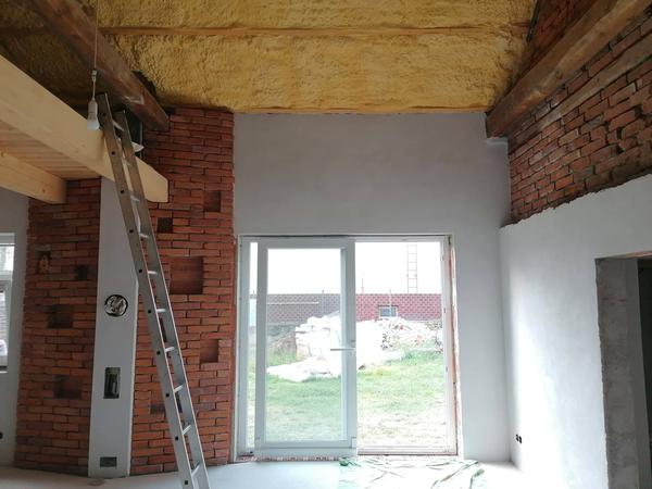

@kreola dakujem za koment. Nie je to z detskej / spalne, ale z obyvacky. Tam dalej v L-ku, pod tymi dvoma oknami, planujem nejaku terasku, tak som rozmyslala, ze by som to nejako napojila, ale terasa urcite nebude az po francuzske okno, to by bola zbytocne moc velka, kedze kusok dalej v zahrade bude altanok s posedenim, t.j. pri dome chcem len taku mensiu terasku na rannu kavicku / cajik 🙂 Toto je pohlad zvnutra von - bordel vonku si prosim nevsimajte, je to este stavenisko 😕
Nemusis to podla mna spajat ale taka mensia podesta by sa tam podla mna zisla aaj by sa tam hodila. Nic ineho ma ako nenapada, lebo je zbytocne kvoli tomu dvihat pozemok
Hmm vidis a mne by sa prave pri vychode z tohto okna, kedze je to obyvacka, hodilo prepojenie s terasou, aby sa na nu dalo vyjst uz odtialto. Neviem si tam popravde nic ine predstavit, ved ked planujes terasu v tom rohu, treba ju potiahnut az k francuzskemu oknu. Nemusi to byt moc siroke, len aby sa na hlavnu terasu dalo uz z obyvacky pekne prejst. Bude to posobit potom pekne ucelene :-). Alebo urob mensiu terasku na kavicku len pred tymto oknom, nemusi byt az v rohu. Odtial sa na nu nebude dat priamo z miestnosti dostat :-/. ci?

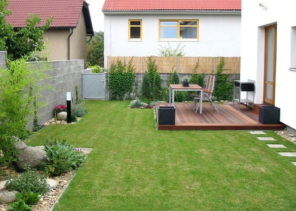

@squishy hmm no popravde nemam, ale taky schodik a terasku ako na tomto obrazku by sa dalo a potiahnut potom dalej ako chces :-). Moze to byt aj z kamena (neviem ake materialy planujete pouzit v exterieri, ale mne by sa pacilo drevo alebo kamen, kedze je to take vidiecke. A vystup z francuzskeho okna nieco taketo.... moze to byt uzsie a pokracovat dalej popod okna a tam rozsirit? Pripadne pri terase urobit konstrukciu a zasadit popinavky (napr. vinic), Ako na francuzskom alebo talianskom vidieku :-D. Inac Vas dom sa mi velmi paci, ma to svoju atmosferu :-)
