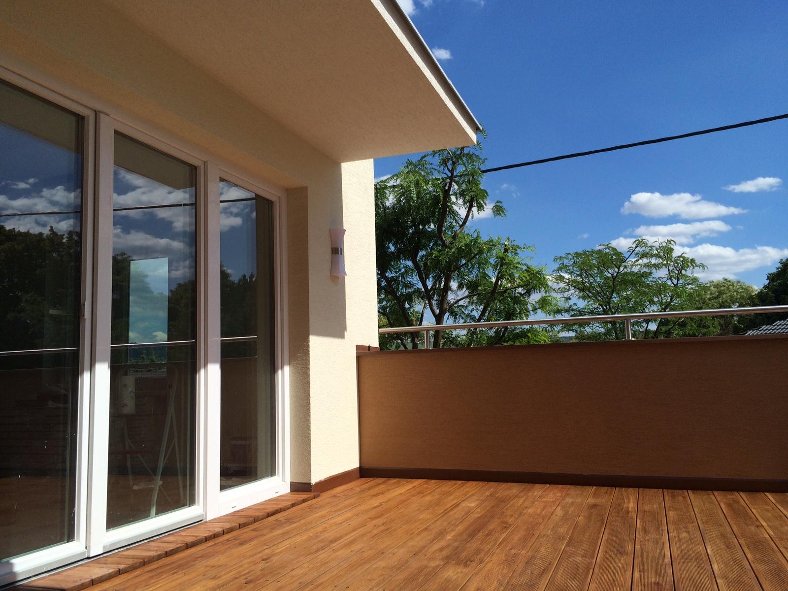

@katarina111 krasne..my mame termoborovicu a nabytok ako vy Ikea...velmi pekne to mate....drevo ako vidim ste asi natreli ze? My natierat nebudeme...chceme aby to chytilo patinu...to sa nam paci

@katarina111 .... mozte mi napisat kde ste kupovali a kto vam to robil?.... dakujem
@vierakan Doniesli si všetko sami, urobili to celé za jeden deň a firma sa volá Drevoservis a sú z Trnavy :-)
@katarina111 ahoj.... mozte mi napisat, ci ste aj asi po dvoch rokoch spokojna s touto terasou?.... ak by ste sa mali este raz rozhodnut, dalil by ste si zase drevo?... musim v najblizsej dobe riesit povrch terasy a neviem sa rozhodnut aky material pouzit... dik
@vierakan Ale áno, som spokojná...je stále pekná, len ju treba každý druhý rok špreciálne vyčistiť a znovu natrieť. inak úplne žiadne starosti...určite by som dala drevo aj nabudúce :-)
