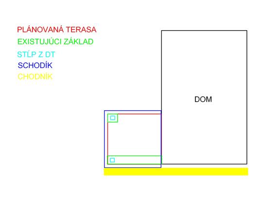

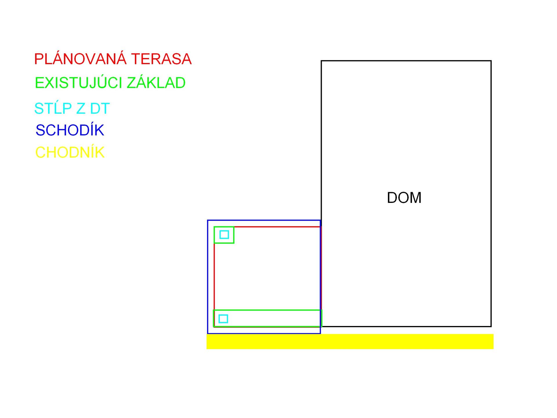

Ahojte, chystám sa robiť terasu pri dome. Terasa bude cca 30cm nad finálnou úrovňou terénu a preto by som tam chcel dookola urobiť aj schodík. Tak ako na obrázku je na jednej strane už zaliaty základ. Čo bude najjednoduchšie? 1. Zabetónovať aj zvyšné dve strany, čiže urobiť základy so železom a následne dať DT, tie zabetónovať, navoziť makadam, užabovať, zašalovať a zaliať dosku? 2. Aby som ušetril jeden krok navyše, môžem urobiť rovno aj základy z DT aby sa mohli všetky DT zaliať naraz? Následne zašalovať a zabetónovať platňu? 2. Ten schodík by ste urobili tiež z DT, resp. z betónu a obložili dlažbou rovnako ako terasu alebo ho urobiť z palisád a zámkovej dlažby rovnako ako chodník ktorý bude popri dome? Ďakujem
to je tak, keď laik projektuje. Prečo treba pod terasu základ? Sú tam stľpy, bude tam zastrešenie?
@jan45 ano je tam potiahnuta strecha nad celu terasu
@jan45 Tak v dnesnej dobe vam dokaze spravit projekt uz fakt hocikto. Bohuzial, velakrat aj taki majstri, co sa moc nerozumeju do fachu a potom to dopada vselijako.
