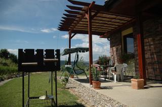

Ja som si pergolu staval sam, (moj fotoblog) a to som uplny amater. (IT-ečkár - kockatá hlava...) Chce to len trpezlivost preciznost a dobre to premysliet. Mam tam ako podhlad bambusovu rohoz, ale spekulujem, ze tam dam nad to lexan. nebude to vidiet a bude to plnit ucel. Stalo to cele len par EUR..

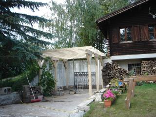

Zakaznik sa pytal či mu nepostavym pergolu a tu je vysledok.
sikovny si.......smiem sa opytat, je pripevnena k stene toho domu? alebo volne stojaca?
@atelierima tie zadne stojky su prichytene k tomu muru.Ale dala sa postavyť aj ako volne stojaca no využil som ten múr.
Aha dobre, lebo nevidiet to dobre z tohoto uhla. Ja len ze ak by bola volne stojaca, dal by som tie pasiky (zavetrenie) aj v opacnom smere. Ale je to OK zo statickeho hladiska

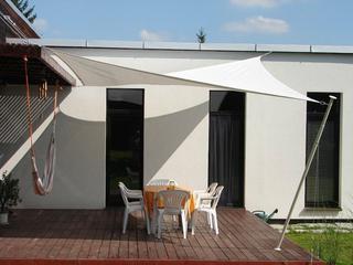

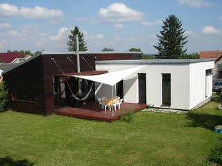

@akvi ale ten link na plachty, co si dala, to je tiez iba predajca. Toto je original vyrobca: https://shop.soliday.at/ Ja som kupoval plachtu priamo od nich, cena bola super: http://domcek.multiply.com/photos/alb... Daval som ju iba proti slnku, takze moja je premokava. Tie nepremokave sa robia na mieru, teda su o dost drahsie. Okrem toho, premokava prepusta vietor, takze moze byt stale zavesena, kym nepremokava musi mat automatiku, aby sa v pripade vetra sama stiahla. A vyrobca pise, ze aj premokava, ked je naklonena pod dostatocnym uhlom, do istej miery neprepusti dazd.
@tomas_q Krásné stínění, kam se hrabou slunečníky,a k tomu vašemu domečku se to báječně hodí. Jen mám dotaz, když ji chcete stáhnout, to se nějak navine, nebo je třeba ji celou sundat? My máme terasu krytou a ještě přesah střechy, tak myslím, že tam svítit snad nebude (nemám vyzkoušeno, stěhovali jsme se v listopadu), ale kdyby přece jen, tak by se mi plachta moc líbila. :-D
@aneri53 Zial, navinut sa neda, na to neboli peniaze. Jednoducho ju na jar - v lete zavesime a na jesen dame dole :-)
