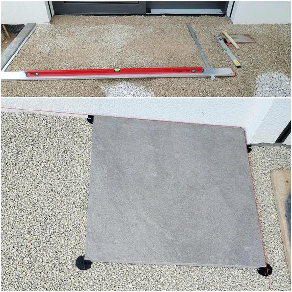

@matus_matus_matus mám dlažbu uloženú tri roky a nič sa nehýbe. Do frakcie 4-8. Pri ukladaní to ale bol nekonečný príbeh.....položiť....pobúchať gumovým kladivom. Keď sa dlaždica nepatrne hýbala alebo dunela duto tak zdvihnúť a systematicky pridávať niekedy len po pár kamienkoch (trebárs s 0-4ky) ale len tam kde treba...v jednom rohu či na jednej strane....pobúchať....zdvihnúť ....prihodiť.....a tak dookola.....kľudne aj 5 razy jednu....keď som mal všetko perfektne uložené tak do vynechaných špár som vložil krížiky a od vtedy je to tak bezo zmeny. (Ak sa dlaždica hýbe neverím že to sadne.....skôr si myslím že sa to zhorší.)

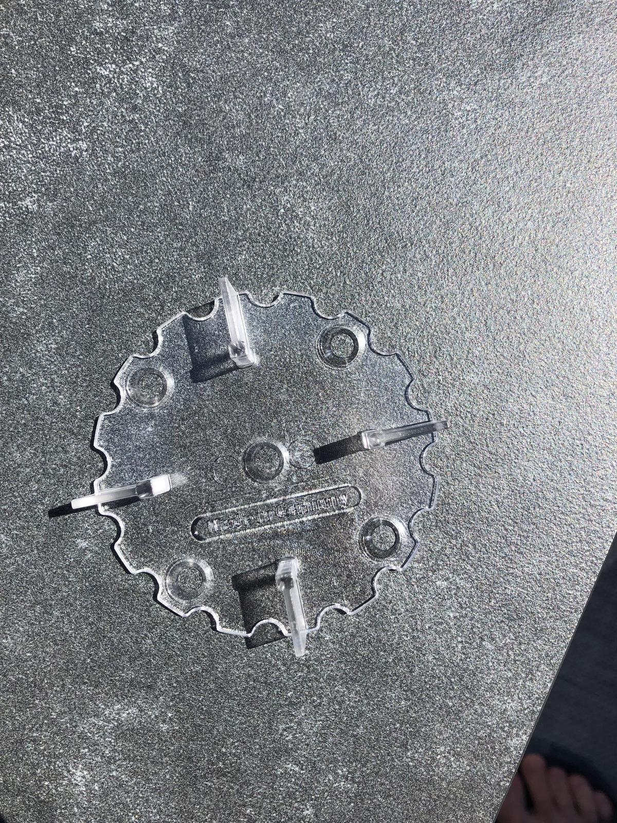

Páni myslíte, že týmto by som si pomohol, aby tá práca bola jednoduchšia? https://www.siko.sk/alliq-vyrovnavaci...
@tonyza1 urcite by som to kupil. Videl som to nedavno a bolo mi luto, ze som o tom nevedel ked som to robil. Praca nebude jednoduchsia ale pomoze to podla mna. Ja som sa tam prplal kadejako s klasickymi krizikmi, toto je o inom. Myslim si ale, ze to pomoze najma v pravouhlosti a v rovnosti skar, nie v zrovnani - tam sa treba naozaj prplat so strkom ako bolo popisane.
@igor256 my sme to pouzili, dlazba je uplne rovnomerne ulozena a ciary su pekne rovne. Pouzili sme 5 mm hrube kriziky
@tonyza1
Diky moc @kreola aj @igor256. @kreola pls este - po com ste to tahali ked ste to rovnali? Vyzera to ako nejake u-cka...
@tonyza1 ahoj, manzel mal take hlinikove hranoly, ale daju sa pouzit aj profily na sadrokarton, len su dost lahke a zvyknu sa posuvat. Tie skusal manzel predtym, ale nadaval 🙂. Tak my sme mali okolo 100m2 tejto dlazby a islo to na 2 terasy a chodniky okolo domu, tak si vies predstavit ze potreboval nieco sikovnejsie, tak si tie hranoly kupil 🙂. Nefungovali nam prisavky, pretoze nasa dlazba je matna a trochu drsnejsia, drzi to na hladkych povrchoch. Manzel si kupil aj take ako keby klieste, aby sa mu lahsie dvihala ta tazka dlazba, ale tiez to nakoniec robil len rukami 🙂.
@kreola musí to byť kvalitná "dvojprísavka" a pred zdvihnutím som dlaždicu špongiou vždy na kontaktnej ploche namočil.....to veľmi pomôže. Robiť to rukami je samovražda....
@eagleowl vsetko sme skusali, aj drojprisavku, asi 3 duhy. Proste mame nerovny povrch a drsny 🙂. Nedrzalo... resp. len chvilocku. A ano, je to samovrazda, manzelovi aj bicepsy narastli 😄
@kreola dakujem 🙂

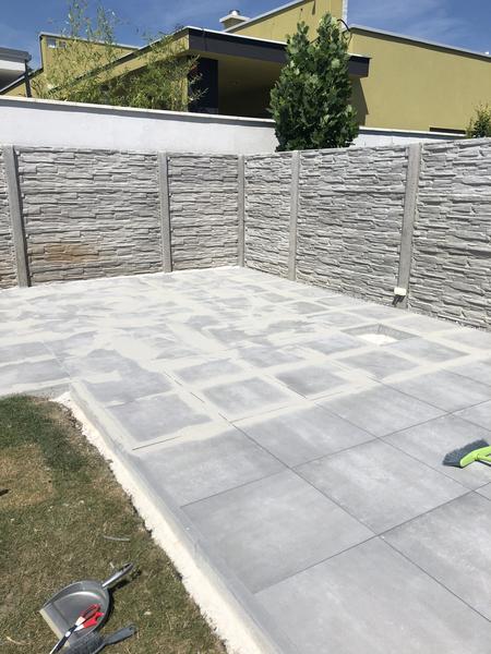

@tonyza1 ja som pouzil tie kriziky, co si dal v linku, ale priesvitne. a skary som nechal volne. za mna spokojnost.
@nororo parada, ani som nevedela ze take existuju, ked sme ich pred 2 rokmi hladali, nasli sme len cierne :-/. Nevadii
@kreola tak, bola to nahoda, ked som ich objavil. Len ta cena je vysoka. My sme kupovali po 0,4€/ks. Aj to som krutil neveriacky hlavou.
@nororo my sme kupovali v hornbachu tieto https://www.hornbach.sk/p/krizova-ska...
@tonyza1 my akurát teraz dokončujeme 2cm terasovu dlažbu a použili sme priesvitné krížiky z obi, ešte nám dosť ostalo, ak by si chcel napíš mi správu.
@tonyza1 55ks krížikov nám ostalo, balenie bolo po 100ks, made in Germany 😊
Caute. Ja zvazujem naslednovnu skladbu na terasu k domu. Zelezobetonova platna spadovana od domu, 2vrstvy hydroizolacie, 2cm strk 4-8cka, 2cm gres s krizikmi 3mm a po okrajoch nejaky profil na ohranicenie dlazby a odvod vody spod nej. Nazor?
@lossword Zelezobetonova platna a 2vrstvy hydroizolacie sú zbytočné.....namiesto platne adekvátnu vrstvu štrku užabovať....na to 4cm 4-8cka a do nej ukladať 2cm gres s krizikmi 3mm....okraje chodníkový obrubník.
