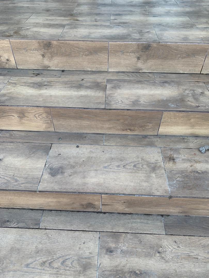

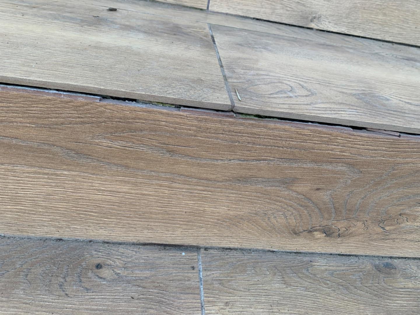

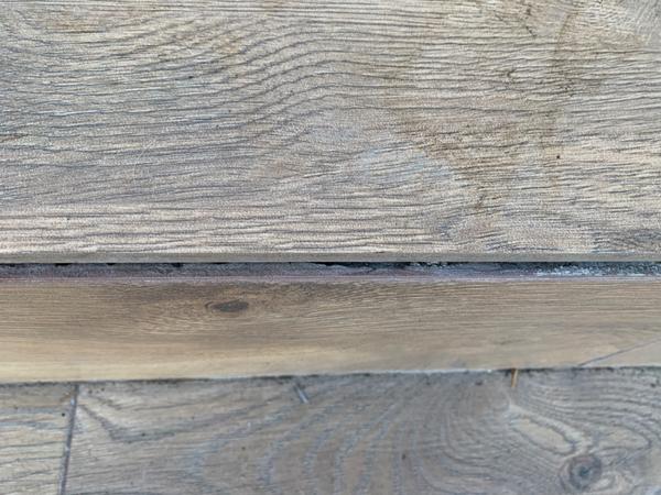

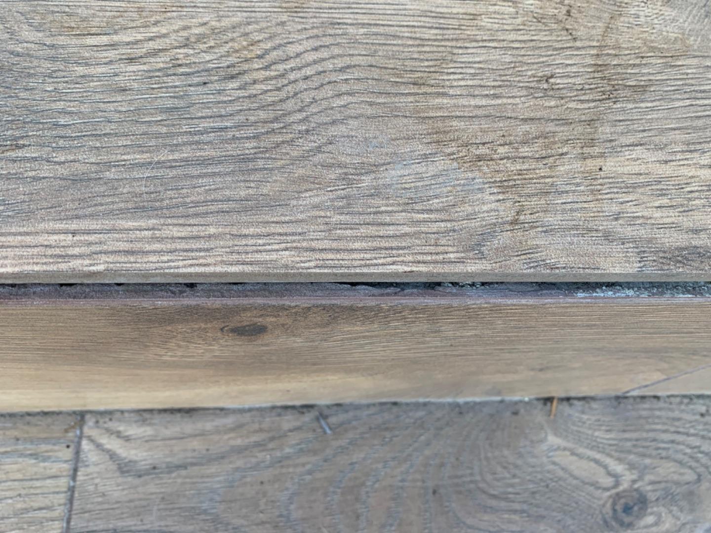

Dutá dlažba na terase a oprava
Viac má trápia schody ktoré sú riešené dlažbou. Je nejaká možnosť to tak opravit aby to časom nevyzeralo rovnako?
Odpoveď na príspevok od cowboy1986:
Viac má trápia schody ktoré sú riešené dlažbou. J…
@cowboy1986 dať to dole,očistiť ,nalepiť naspäť na vysoko flexibilné lepidlo (drahé, kvalitné) a špary buď Epoxydovou sparovackou,alebo silikón.tak aby sa pod dlažbu nedostala v žiadnom prípade voda.
Viac nez epoxidova sparovacka je fakt dolezite priprava povrchu kvalitne lepidlo a spravny technologicky postup lepenia. Nasi maju s klasickou sparovackou chodniky a schody roky, a funguje to bez problemov.
