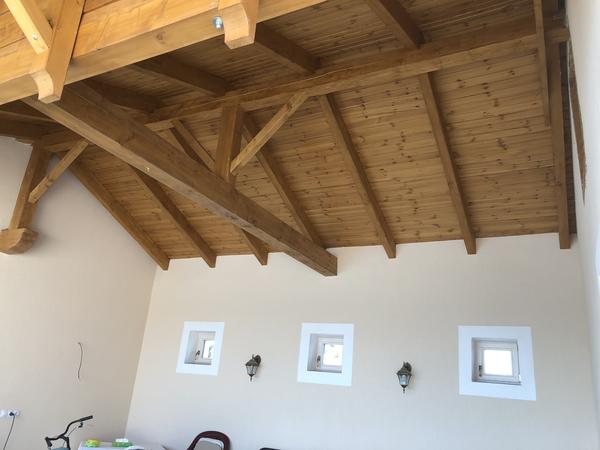

Takto no nejako vyzera...
@henyka86 dlho som tu nebola, tak neviem, nakolko je to este aktualne, ale trapezove dosky nam nepraskaju vobec, treba si pozorne prestudovat pokladku a dat medzi drevo a samotnu trapezovu dosku este taku speci pasku, aby to malo potrebnu dilataciu. Ak by sa napr. aj lexan spravne pokladal ako by sa mal, tiez by nepraskal, lebo aj o tom som si v danom obdobi dost studovala. Niektorym praskal, niektorym nie - odpoved bola v spravnej pokladke danej krytiny. Udrziavat to neudrziavame nijako, ale ak date vacsi sklon, bude sa to udrziavat v podstate same. My sme sklon museli dat nizsi, a preto sa nam tam zo starej strechy obcas zatula nejaka spina, ale nie je to nic strasne. Dokonca aj sneh sa odtial pekne zosuva, ked nan zasvieti slnko. @pancake fotku som hladala, nenasla som. Sfotim, ak je to este aktualne a pridam.
