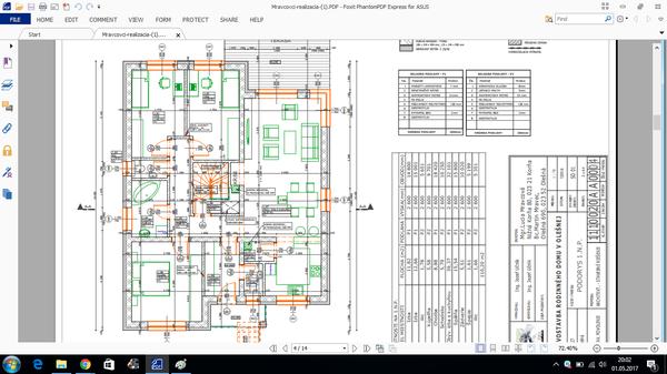

nase vence a nase pomurnice...som z toho jelen ako to projektant vymyslel :) jeden veniec je vyssie ako druhy... pomurnice mam 3 vysky.. 160,200,240, .... zajtra ho zavolam na pokec :-)
@mmates1 je to rez v danom mieste, chyba pohlad z boku, kde by bolo vidno svetlost otvoru, taktiez podorys s nosnymi stenami.
Nie je na tom nic zvlastne, na lavej strane je nad prekladom domurovany ytong, asi su tam len dvere, na pravej strane mate asi dost siroke okno, k tomu si predstavte, ze lava cast strechy je na dvoch nosnych stenach, prava na jednej.
