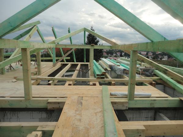

 @janinkad Ano ja som robil takto, teda dva vence. Jeden pre tramovy strop a druhy pre pomurnicu strechu. tu je aj obrazok ako to malo byt spravne. emoticon
[img]http://s9.postimage.org/vu4jdgt8b/P1010835.jpg[/img]
3. dec 2012 o 08:01  •  stavia dom  • Odpovedz  •  Páči sa mi to
