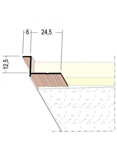

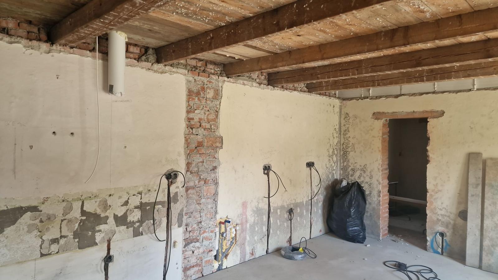

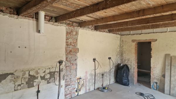

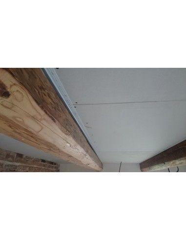

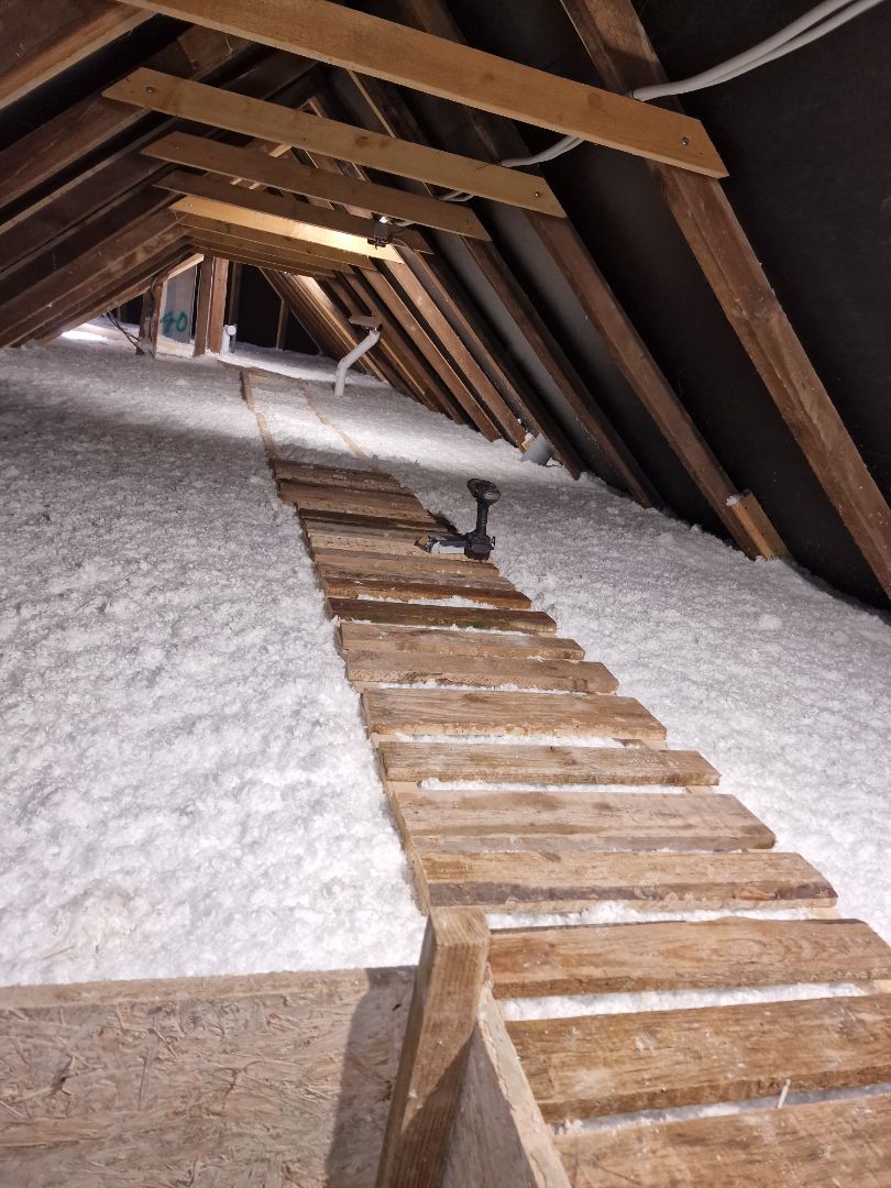

Ahojte, prosím o nápady alebo skôr skúsenosti čo ste použili ako výplne medzi trámami pri variante že ostávajú priznané. Podkrovie je neobývané, vidno ho na fotke. Izolácia je 40cm Supafil. Pod ním sú 2-3 cm betónový poter, 5cm škvárobetón a dosky s trámami ktoré vidieť na fotke z interiéru. Čo navrhujete ako výplň medzi trámy ako podhľad? Sádrokartón alebo ferocell? Styk podhladu a trámov bude opatrebý malou špárou kvôli dilatácii, predpokladám použitie nejake lišty (prilozil som fotku jednej z netu a aj jej pouzitie pri SDK) Prípadne mi odporučili aj XPS ale to sa mi nepáči. Chcel by som čo najnižší profil materiálu. Izoláciu predpokladám že netreba nakoľko tam je ten supafil. Potom čo sa týka tej parozábrany. Treba ju vlastne keď je izolácia ako posledná vrstva a ešte k tomu difúzne otvorený hydrofóbny supafil? Ďakujem za postrehy.
