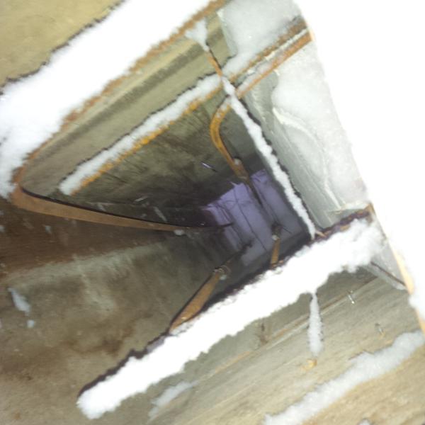

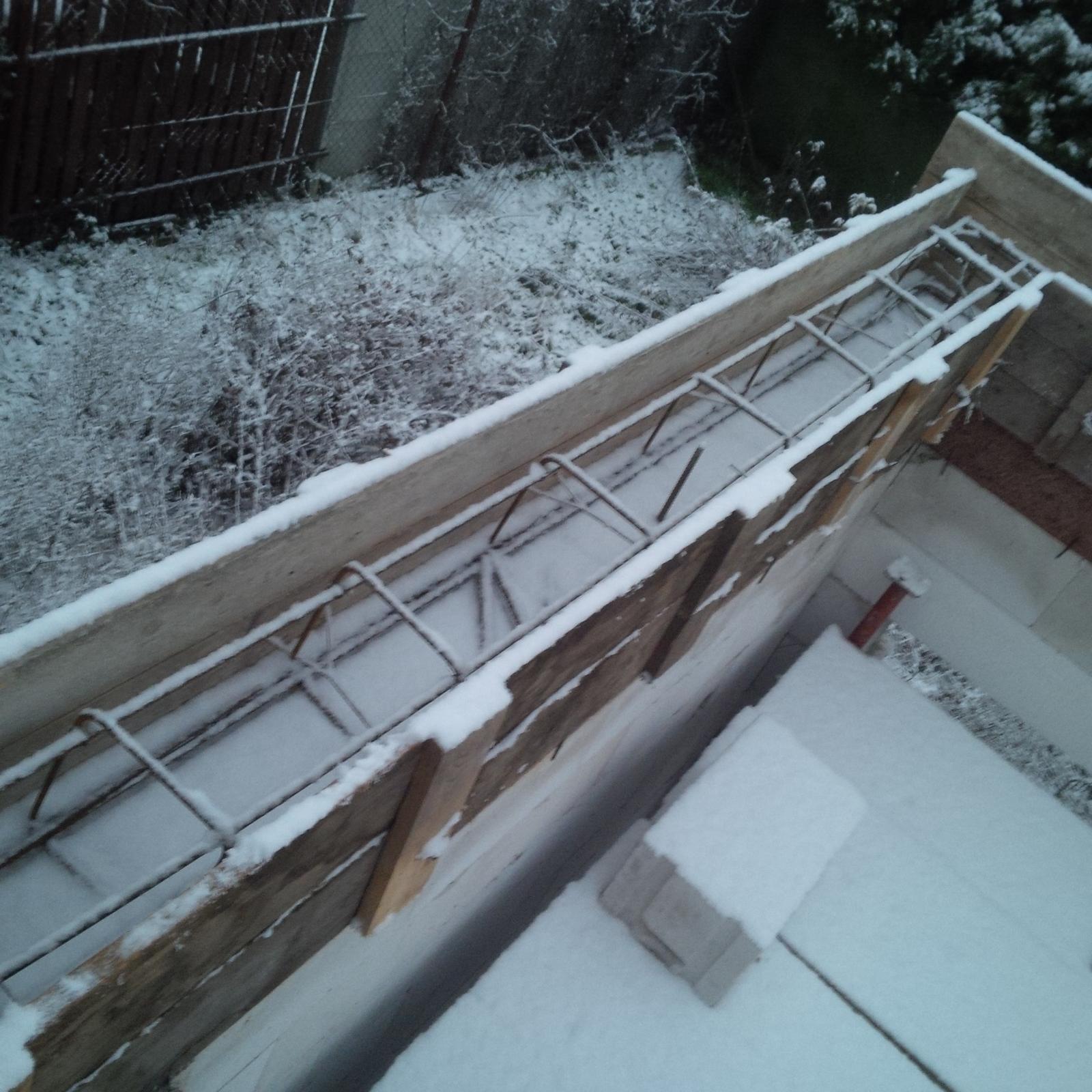

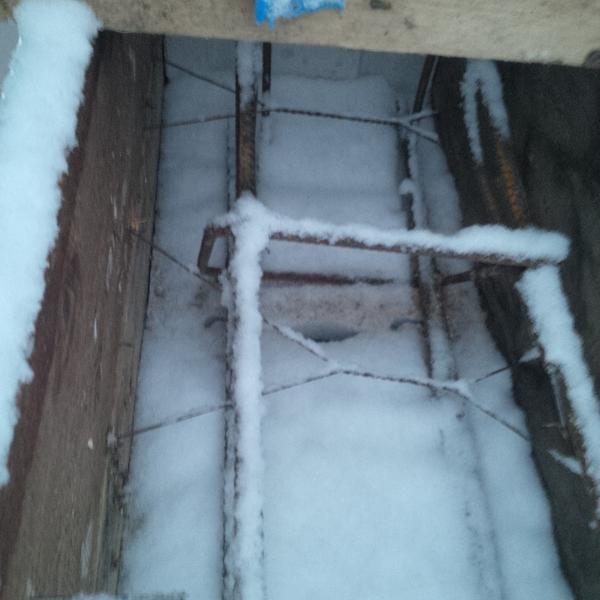

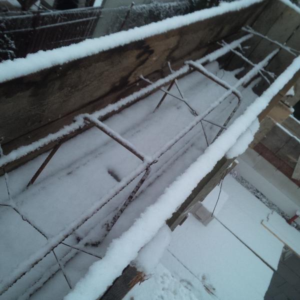

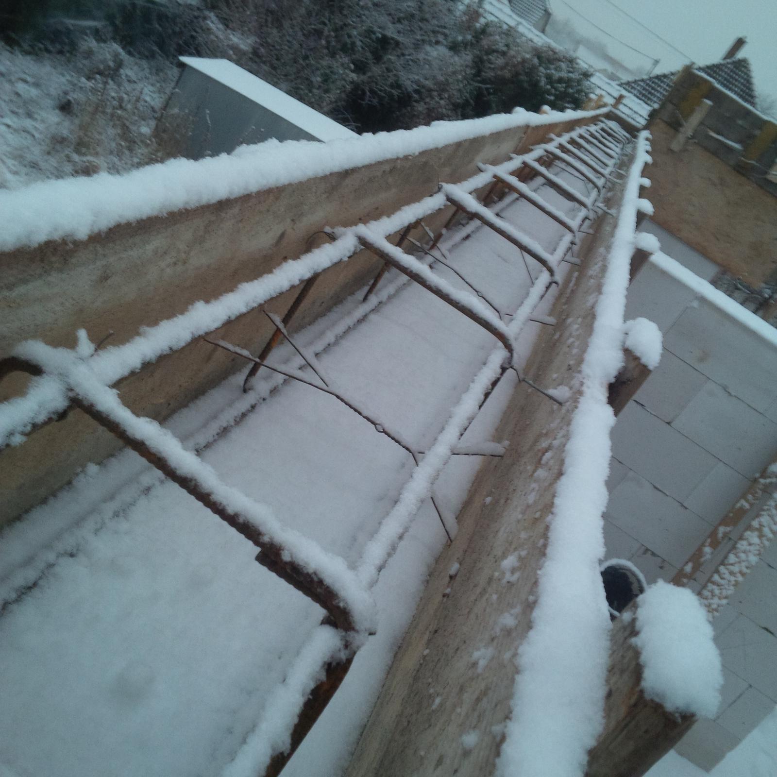

Posielam foto venca. Vidim zle, alebo tam vidim 8mm roxor ? (tretia foto) Tj, medzi sikminou prekaldu okna a lezatym vencom (o ktorom tak basnil majster, ze je to dolezite, aby neotvorilo veniec)
@dusantt ta predposledna foto je nejaky stlp? Netreba tam strmienka? Co drzi tie pruty?1a7detto
