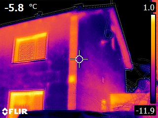

Dnes ma kamarát zavolal s termokamerou, že mu plesnejú rohy v izbách. Dom má zateplený 5 cm bielym polystyrénom a rohy nemá zateplené podľa snímkov vôbec. Spomenul si, že bočné steny trocha pretŕčali pred prednú, tak im to zrejme len dorovnali polystyrénom. Pekne vidno, kde má betónový strop medzi podlažiami a lepidlo v špárach medzi polystyrénmi. Keď mi do toho ešte zabil, že vlhkosť máva od 60 do 70%, vysvetlil som mu kde je sever :-D
