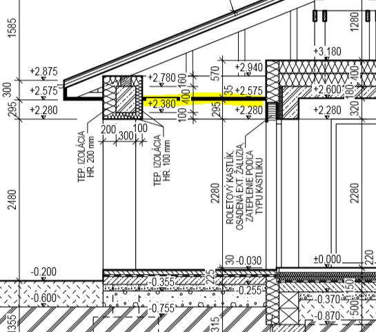

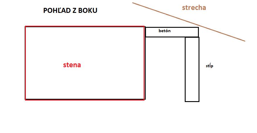

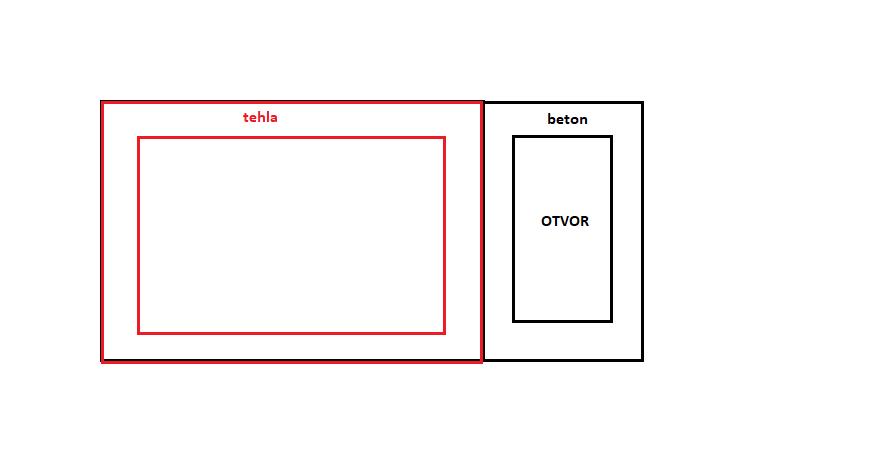

Ahojte, ako sa rieši vyplnenie otvoru nad nadkrytou terasou? Strecha je posunutá až nad terasu a podopretá dvoma žb stĺpmi, ktorú sú spojené betónom s vencom a žb. doskou domu. Prikladám nákres pri pohľade z vrchu a z boku. Dať tam nejaké hranolky (napadli mi strešné laty), ktoré upevním kovovými Lkami do betónu a do spodu dám osb + eps + sieťka + lepidlo + fasáda. Ale neviem či to nebude krútiť, prpadne konštrukciu na SDK? Rozmer otvoru je 5x2,5m Ďakujem

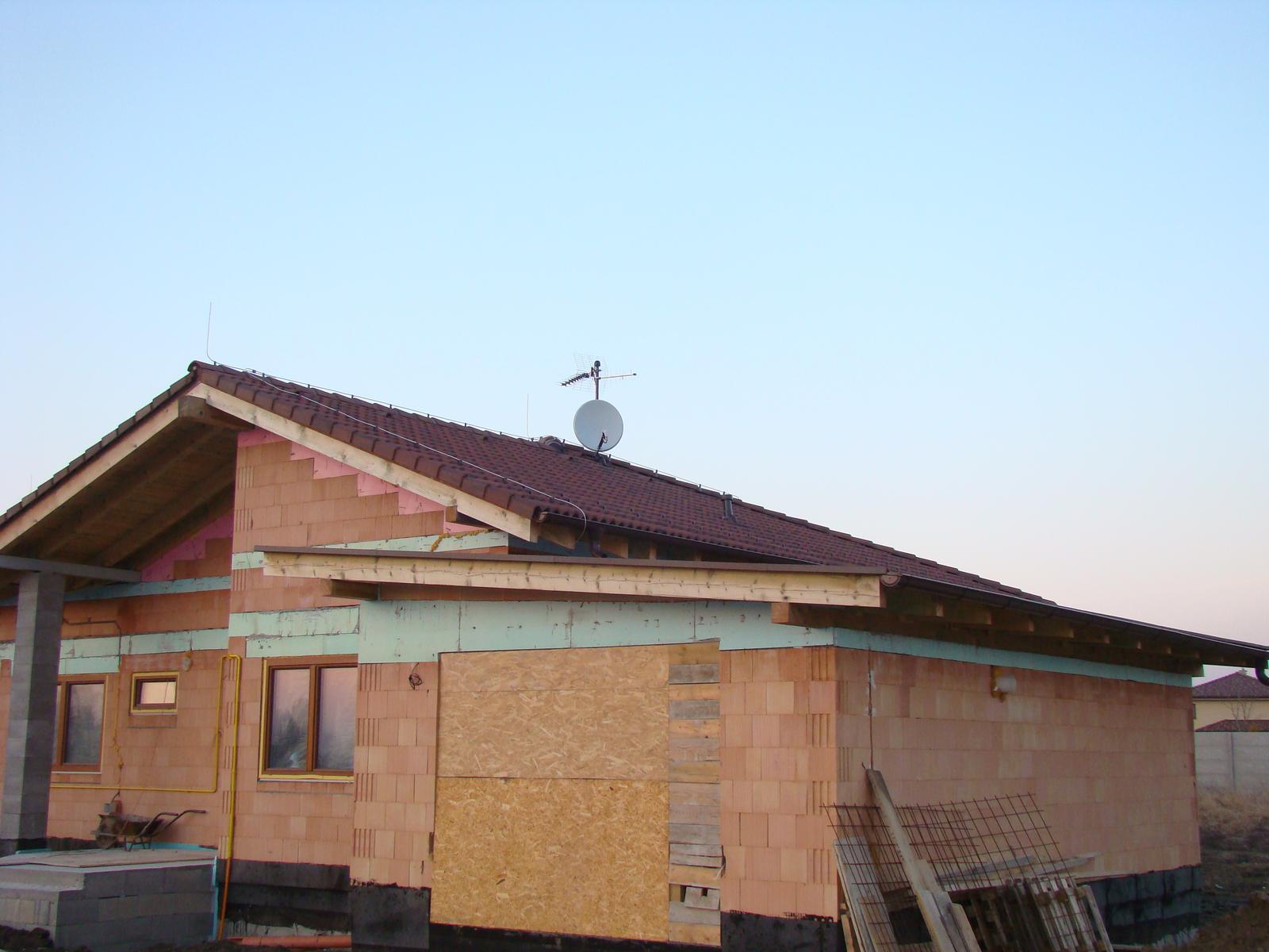

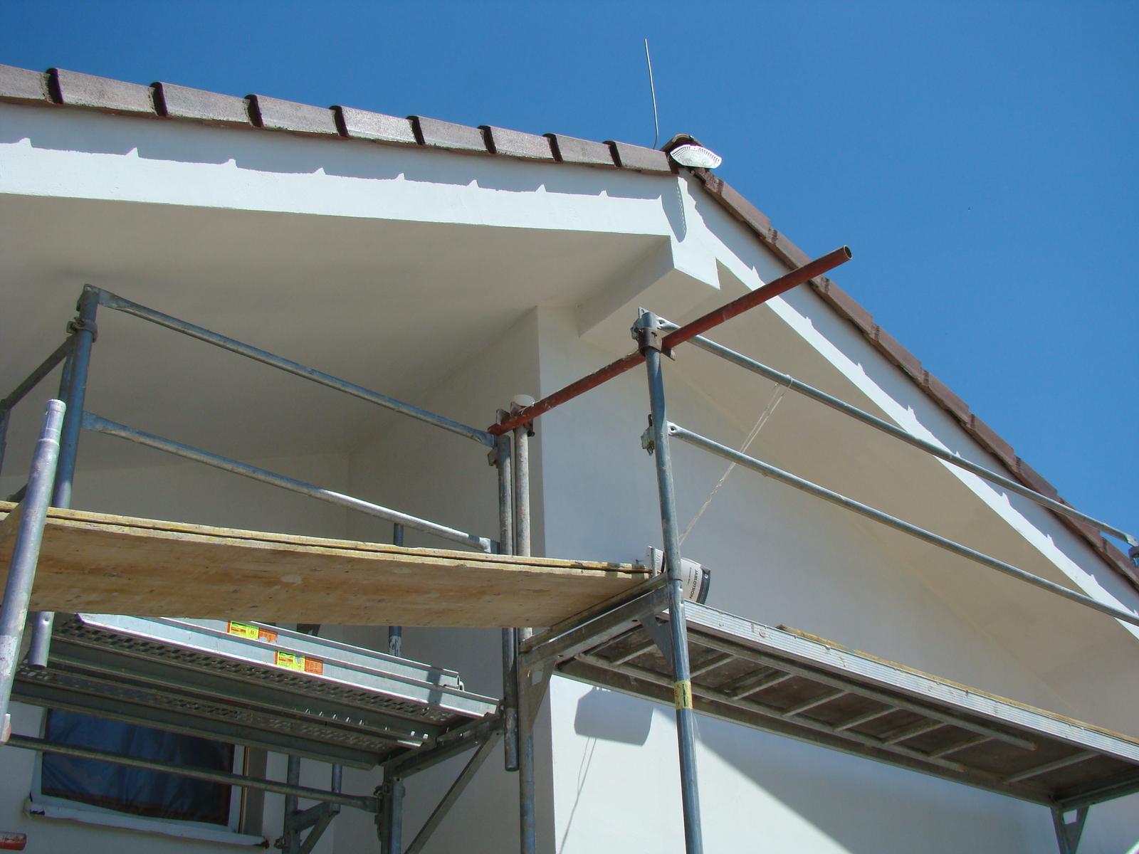

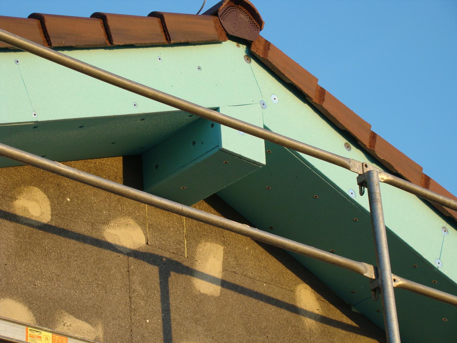

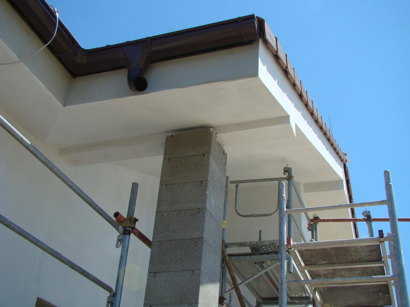

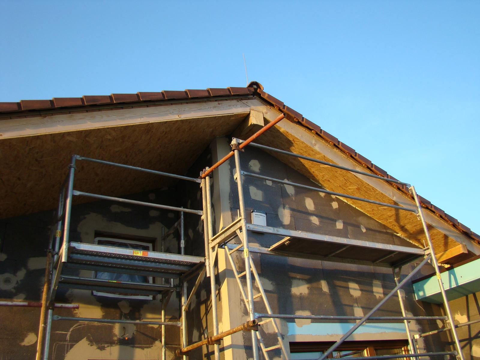

@peto125 Na čo to zateplovať? Zatepliť treba stenu medzi domom a tým prístreškom. Zateplovať strechu nad prístreškom je úplná zbytočnosť. Prečo chceš robiť ďalšiu konštrukciu. Veď tam máš krokvy, ktoré držia laty a krytinu. Na tie krokvy zospodu prichyť tú OSB, alebo ak sa bojíš vlhnutia, tak obyčajné stavebné dosky (ošetrené ako krov) a na tie dosky prichyť EPS alebo lepšie XPS a na to sieťku, kleber a omietku. Ja mám niečo podobné nad vchodom do domu - tiež tam mám presah strechy. Snáď to na fotkách bude vidno.

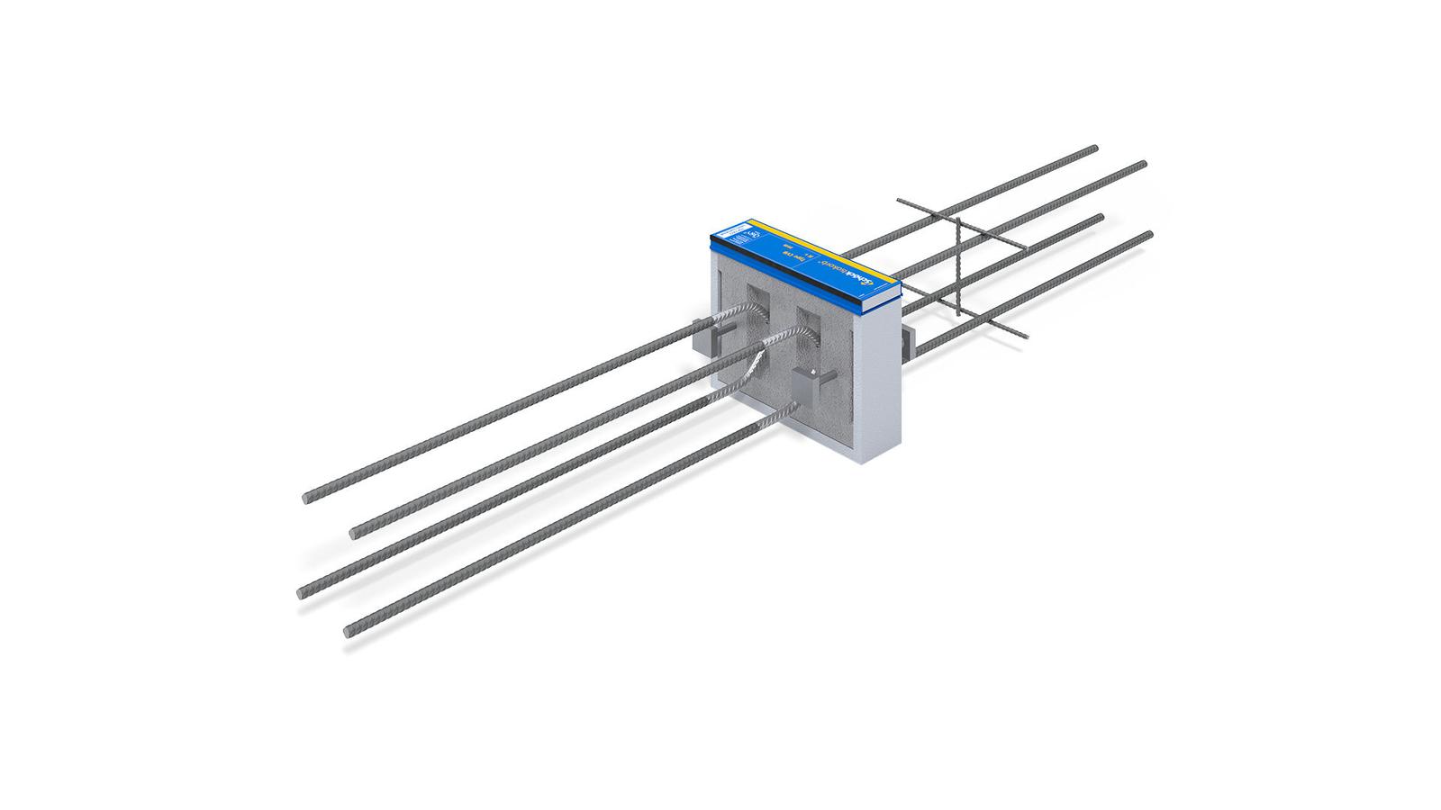

@chrobak7 on to ma ale z betonu a tym padom fajny tepelny most, jeho projektant asi nepozna komponenty na oddelenie tepelnych mostov.
@chrobak7 krokvy sú vysoko, ja to chcem zabedniť do roviny, aby tam vznikol akože "plafón". Na tej terase aby sa asi vyhol väčšiemu tepelnému mostu nejde žb deka ako nad celým domom, ale sú tam iba takéto "preklady" na ktorých je pomúrnica a pretiahnutá strecha. Tie preklady sú spojené s domom v 2 bodoch, normálne ako keby pokračovanie venca. Na tom reze z výkresu projektu to nie je vidno, preto som dal ešte náčrt.
@peto125 tepelny most bude prave v tych dvoch miestach ako vchadzaju do domu, mam to rovnako, no na zmiernenie tepelnych mostov mi tieto preklady obalili styrodurom tam kde by inak bol odhaleny beton...preco si tu terasu nenechas otvorenu dohora? ja som to tak chcel, mne tam mali byt vidno este aj kliestiny, no nakoniec mi zmenili klasicky krov na vaznik tak som to musel zavriet (klasicky vaznik zrovna moc pohladovy nieje)..

@peto125 Ja by som si urobil konštrukciu z drevených lamiel cca 50x150 pekne ich ohobľoval a natrel a záklop položil na ne z vrchu, možno by to vyzeralo lepšie ako mať tam omietku. Zatepľovať to netreba a ten tepelný most je poriešený tým obalením betónu ale dá sa to riešiť aj tým isocorbom.
