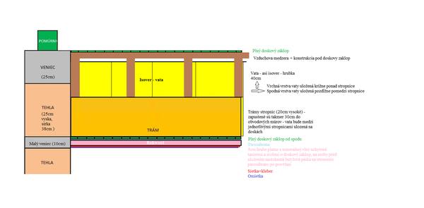

 @adam_janka tramy su 20x25 a vzdialene od seba asi 80cm, trosku predimenzovane, ale nech emoticon my sme to mali povodne tiez ako na obrazku, nabili sme priecne tatransky a chceli sme davat ako priecky ekopanely. Ale vyriesili sme to takto, robosi spravili salungy, zaliali beton a dali sme klasicku tehlu.
Sary musim ist poratat, to neviem emoticon
