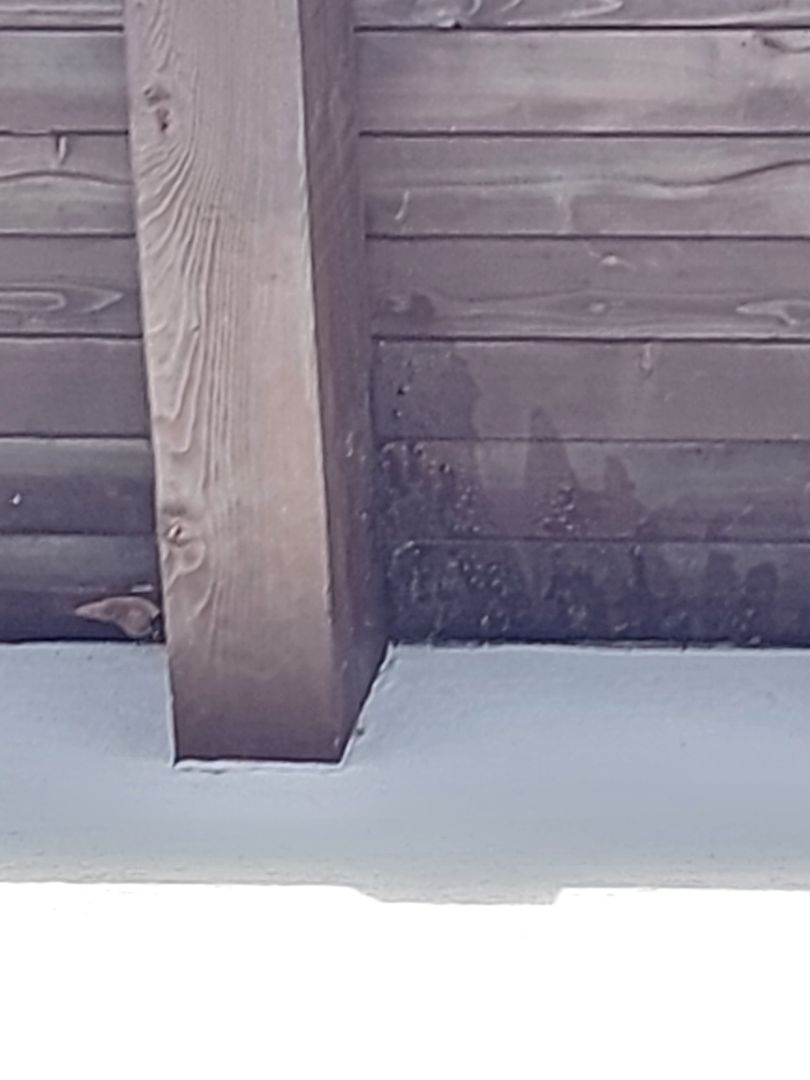

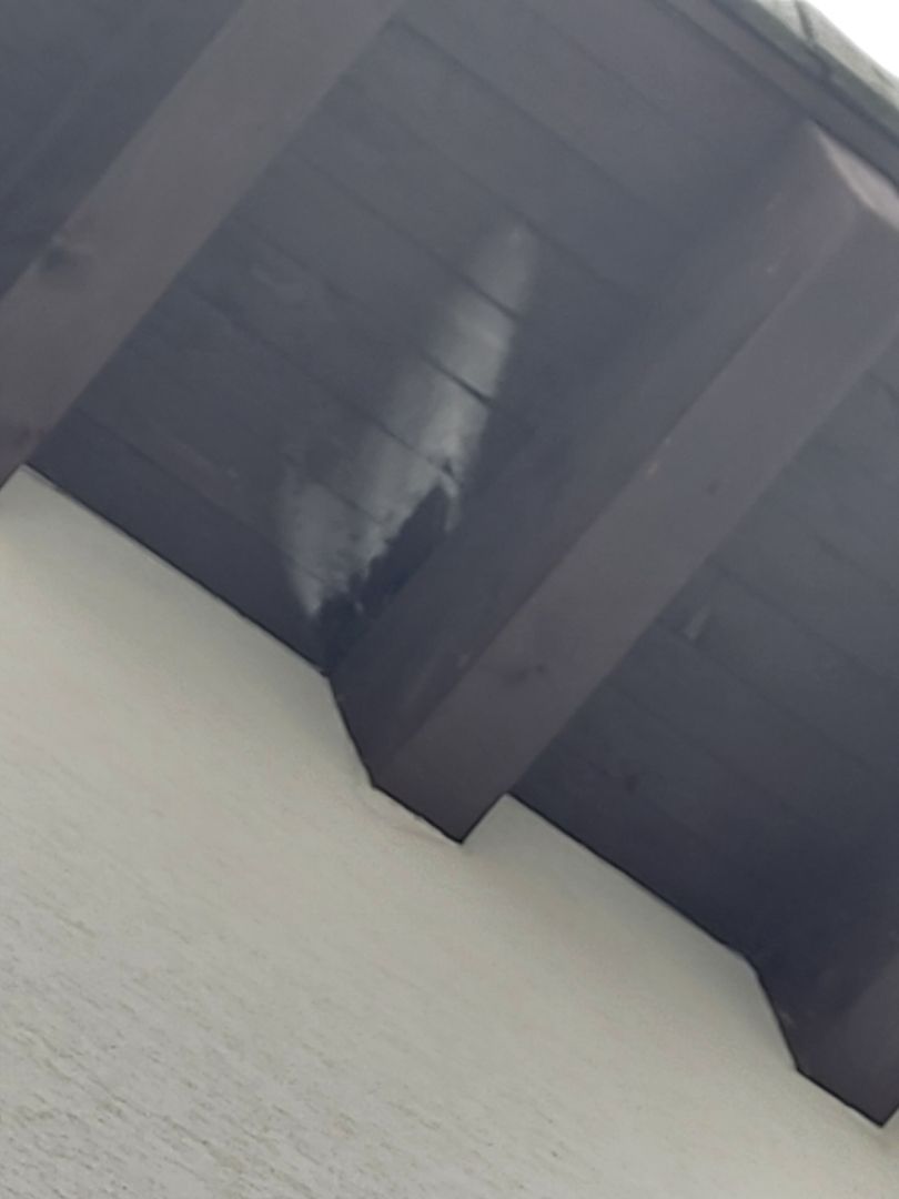

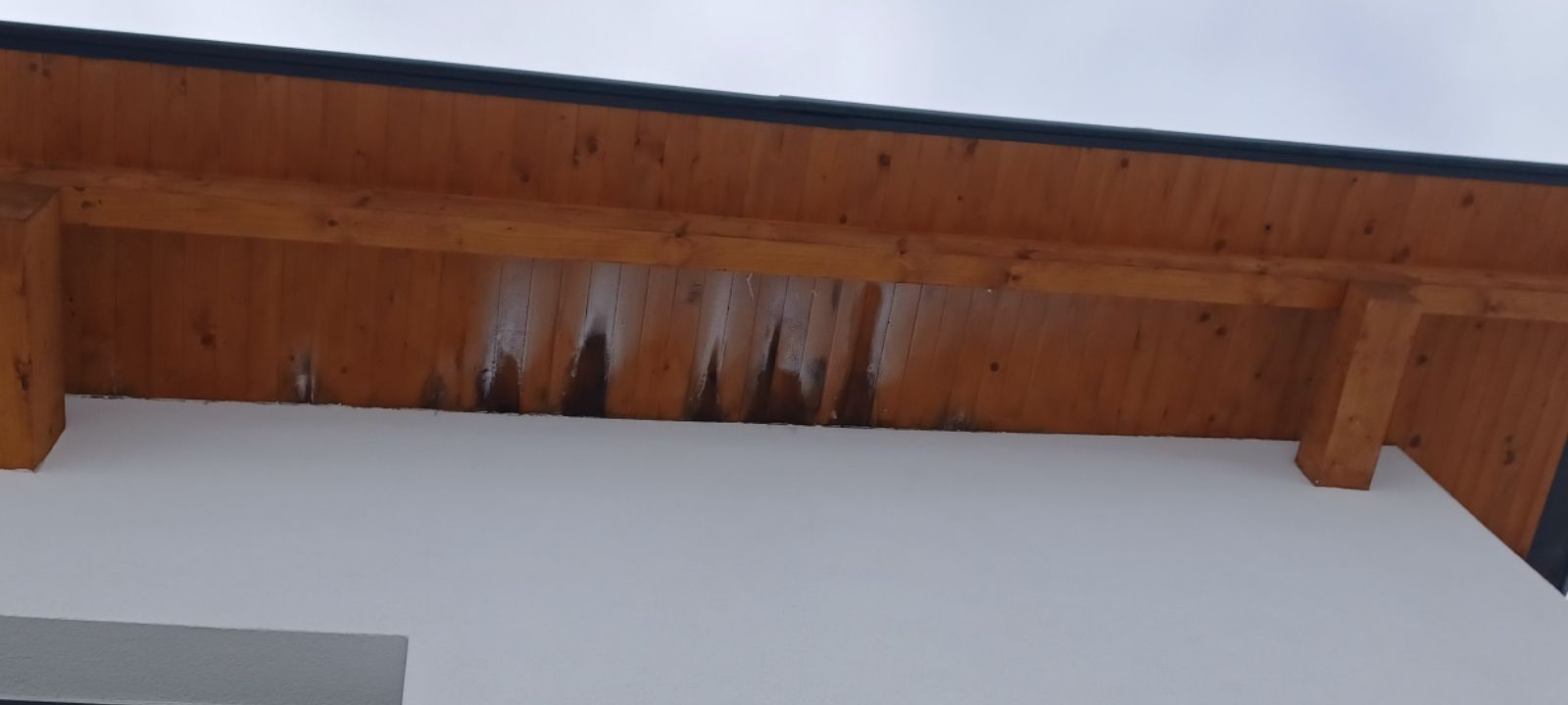

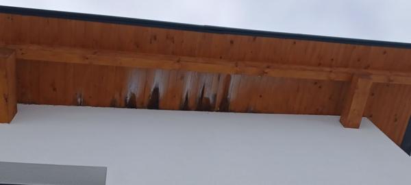

@sitovsky223 chybaju fotky stavu, preto len v teo… @mgxOdpoveď na príspevok od mgx:
@sitovsky223 chybaju fotky stavu, preto len v teo… @mgx zdravím chyby sa ukazujú keď je - teplota vonku potom je to mokréOdpoveď na príspevok od sitovsky233:
Ahojte ľudia . Prosím Vás o radu,neviem vôbec co … @sitovsky233 Zlé odvetranie streš.plášťa.Odpoveď na príspevok od andynr:
@sitovsky233 Zlé odvetranie streš.plášťa. @andynr zdravím a ako sa to sa opraviť podľa Vás?Odpoveď na príspevok od wolodymyr:
Pride mi to ako izolacia nalepena iba na buchty. … @wolodymyr myslite ze polystyren je na buchty alebo akú izolaciu myslite ?Odpoveď na príspevok od sitovsky233:
@wolodymyr myslite ze polystyren je na buchty ale… @sitovsky233 ano presne to ze vonkajsia je na buchty ale to tipujem lebo nepozname tvoj stavebny postupOdpoveď na príspevok od sitovsky233:
Ahojte ľudia . Prosím Vás o radu,neviem vôbec co … @sitovsky233 z foto sa nedá vyčítať nič, vplyv môže mať pôdorys(kúpelňa) druh krytiny, neodvetraný plášť, konštrukcia krovu. . Len tipujem, že je to severná stena, a za stenou je kúpelňa, sušiareň,Odpoveď na príspevok od sitovsky233:
@mgx @sitovsky233 ked nie su fotky z realizacie, tak môžeme len hadat... Bez rozobratia a opravenia toho detailu z vonku sa problem odstranit neda.Odpoveď na príspevok od sitovsky233:
@andynr zdravím a ako sa to sa opraviť podľa Vás? @sitovsky233 Streš.fóliu potiahnuť až ku rýne.Odpoveď na príspevok od andynr:
@sitovsky233 Streš.fóliu potiahnuť až ku rýne. @andynr Myslím, že si to trafil. Alebo okapivy plech má byť správne zakončený.Odpoveď na príspevok od frantisekca:
@andynr Myslím, že si to trafil. Alebo okapivy p… @frantisekca Samozrejme.Odpoveď na príspevok od andynr:
@sitovsky233 Streš.fóliu potiahnuť až ku rýne. @andynr myslíte že to pomôže? .Odpoveď na príspevok od sitovsky233:
@andynr myslíte že to pomôže? . Vyber pár škridiel nad mokrou časťou,skontroluj okap.plechy( ako píše @frantisekca) a fóliu. Malo by to byť spravené tak ako som písal- do rýny. Keď nie,a je to ukončené na múre,tak ti kondenz, prípadne aj napr.podfúknutie zrážkami, steká tam ,kde nemá,rovno do obkladu. Nevidím foto ako to máš realizované pod škridlou...Odpoveď na príspevok od andynr:
Vyber pár škridiel nad mokrou časťou,skontroluj o… @andynr ale tak hadam mu strechu zakryvali profíci. Nad niecim takym, ze je kratka folia, alebo chyba okapovy plech ani neuvazujem.Odpoveď na príspevok od zicher:
@andynr ale tak hadam mu strechu zakryvali profíc… @zicher A možno príde na to, že napríklad odvetravanie z kúpeľne nemá vyvesené cez strechu a podobne...Odpoveď na príspevok od zicher:
@andynr ale tak hadam mu strechu zakryvali profíc… @zicher Tak to by si sa divil kto všetko a z čoho sa dnes montujú strechy...ver,že by si sa chytal za hlavu...to,čo sa popisuje je ten najmenší problém. (nedávno ma oslovil známy,kt.dodali krov z borovice🙉🙉🙉, navyše hrče ako mačacie hlavy...)Odpoveď na príspevok od frantisekca:
@andynr Myslím, že si to trafil. Alebo okapivy p… @frantisekca ahoj, okapovy plech sa dava na konci paropriepustnej folie ktora ide do ryny, ale na tento smer neni vyspadovana strecha, je to kraj strechy, sklon strechy je v smere krokvy. Mam nieco podobne, myslim ze to bude tepelny most, treba pozriet ako su pri sebe stresna vs bocna tepelna izolacia, ci je vo vnutri parozabrana a ako je ukoncena, myslim ze to moze byt tymi buchtami, ja tiez vo vnutri sucho a vonku na sablone taketo vypary - viditelne v zime ako u teba. ja som to obmedzil doplnenim vaty do stresnej konstrukcie okolo pomurnice a krokiev - ale nezmizlo to uplne, je nutne mat podla mna dobre odvetrane podstresie, este tu vo forach byvalo ze im to moklo ak sa vata dotykala paropriepustnej folie myslim ze asi bezkontaktnejOdpoveď na príspevok od abocinm:
@frantisekca ahoj, okapovy plech sa dava na konci… @abocinm zdravím mate foto ako ste to mali vy ? .Odpoveď na príspevok od sitovsky233:
@abocinm zdravím mate foto ako ste to mali vy ? . @sitovsky233 taketo nieco, este ma napadlo ak to mate v zaruke reklamujte to, zdokumentujte stav a trvajte na odstraneniOdpoveď na príspevok od abocinm:
@sitovsky233 taketo nieco, este ma napadlo ak to … @abocinm ako ste to odstránili.?Odpoveď na príspevok od abocinm:
@frantisekca ahoj, okapovy plech sa dava na konci… @abocinm ja mam striekanu penu ako izoláciu pod strechouOdpoveď na príspevok od sitovsky233:
@abocinm ako ste to odstránili.? @sitovsky233 ako som uz pisal, neodstranil som to ale obmedzil, dobre by bolo ukazat v reze ako to mate konstrukcne riesene; je ta striekana izolacia nastriekana tak ze sa spaja s obvodovym zateplenim? nevidim z fotky ci vam krokva lezi na venci steny, ak ano mozno nezastriekali penu za krokvu. kazdopadne by to maly byt spojene stresna s obvodovou izolaciou + by ste mali mat paroNEPRIEPUSTNU foliu pod tou nastriekanou izolaciou. taktiez nad striekanou izolaciou by ste mali mat paroPRIEPUSTNU foliu, avsak ak tu izolaciu striekli priamo na foliu tak bude mat tazko priepustnost
