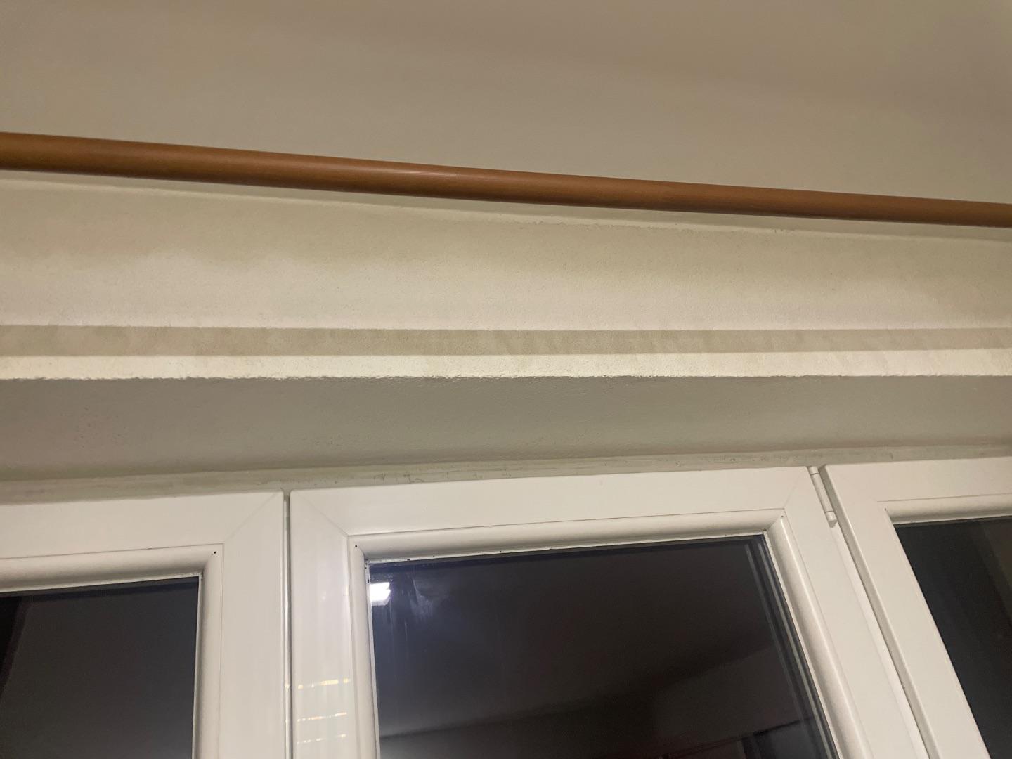

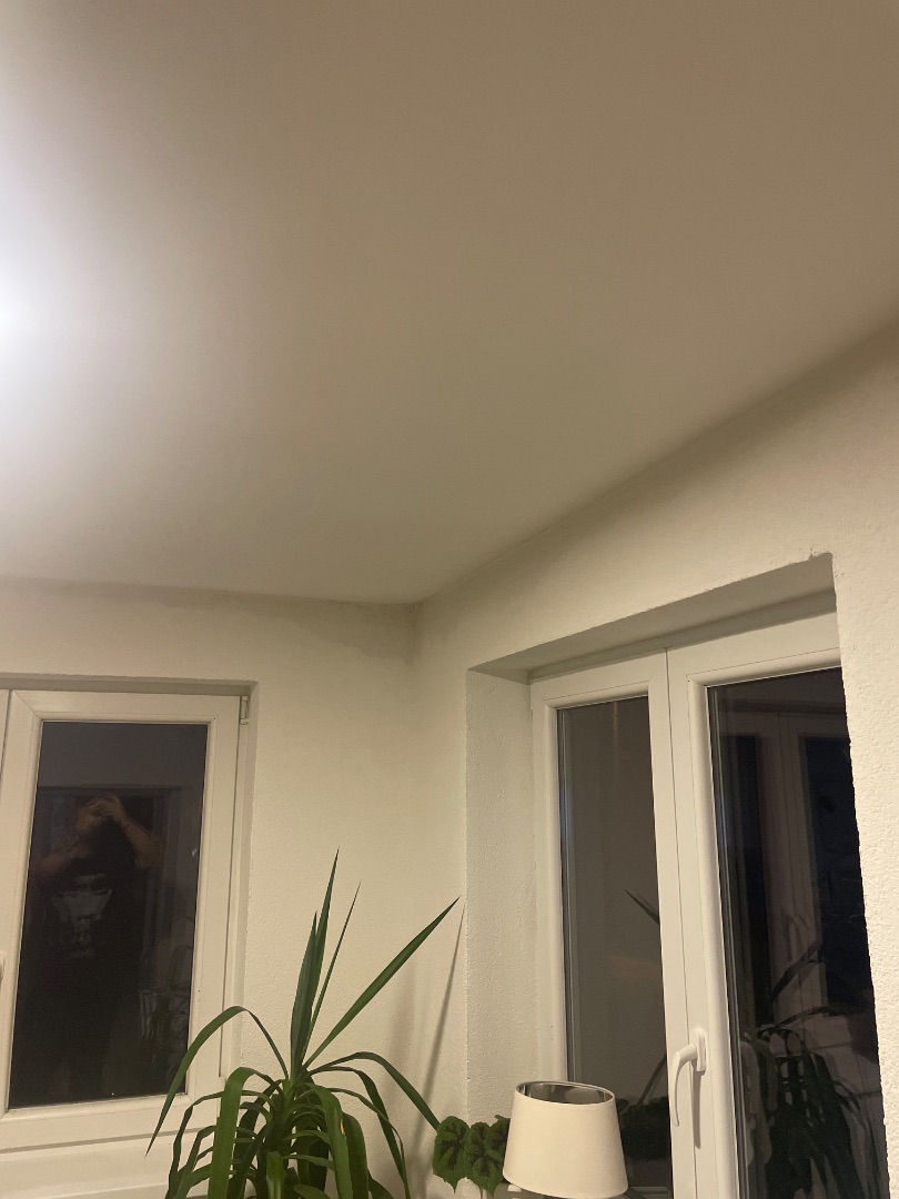

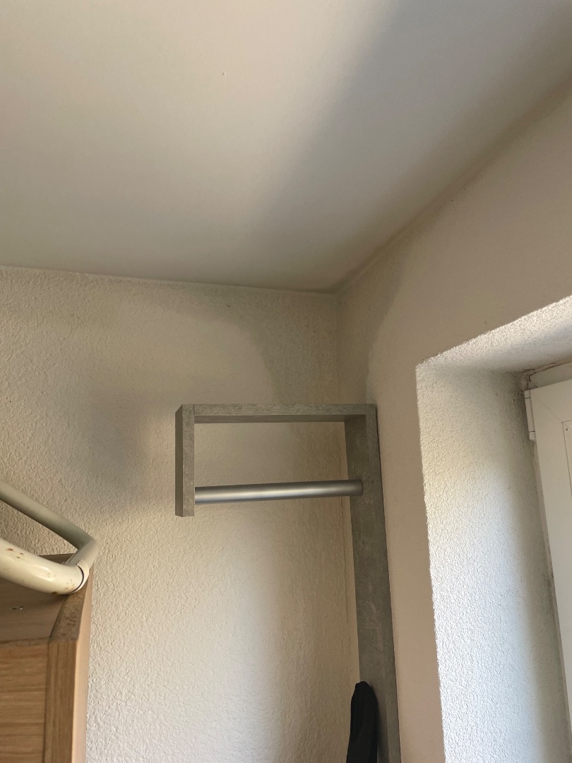

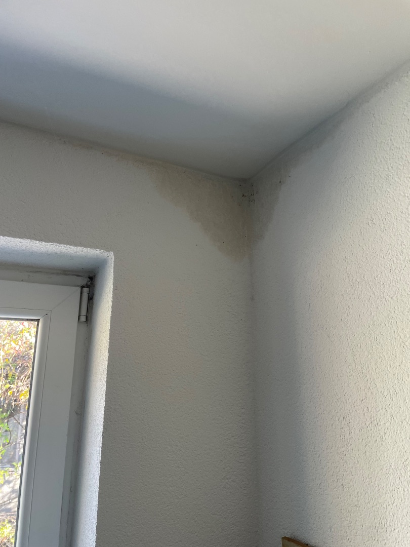

Dobrý deň majstri som bezradný už som skúsil toho naozaj veľa , po rekonštrukcii RD mi začalo po zateplení stropov (samozrejme na poriadok parozábrana a všetko čo k tomu patrí ) zatekat od vrchu stien po obvode celého domu .. už som prevzdušnil aj strechu vetracími strešnými kominikmi . Strecha je rovná s miernym sklonom ... ja si myslím že sa niekde buď voda zráža tým že kurim a keď je vonku zima hore sa tvorí (kondenz) fakt už neviem všetky nové stierky sú po obvode zatecene ... prosim vás niekoho skúseného o radu ak sa niekto s tým stretol ... podotýkam všetko zateká len po obvode

V lete uz davni som dokoncil tiez poschodie a v zime mi takto zacalo kondenzovat po obvode a zateplenie domu zvonku pomohlo. Kondenzovalo to na venci. Tiez som neveril ze to takto dokaze priam az tiect ale bol to masaker. Nepises ci je dom zatepleny a ak nie tak ta to nemie.
@valentikmarek 1) vidno aj plesen na osteniach = slabo kuris, malo vetras. Treba si kupit za par euro teplomer/vlhkomer a kurit/vetrat podla neho. to co tam je nestaci 2) termokamera z pozicovne a pofotit, predpoklad je studeny veniec (nezatepleny).

@starysomar keď sa mu robia takéto mokré mapy na stenách, tak tá minerálna vata ktorou má zateplený strop už bude asi nacucaná vodou
