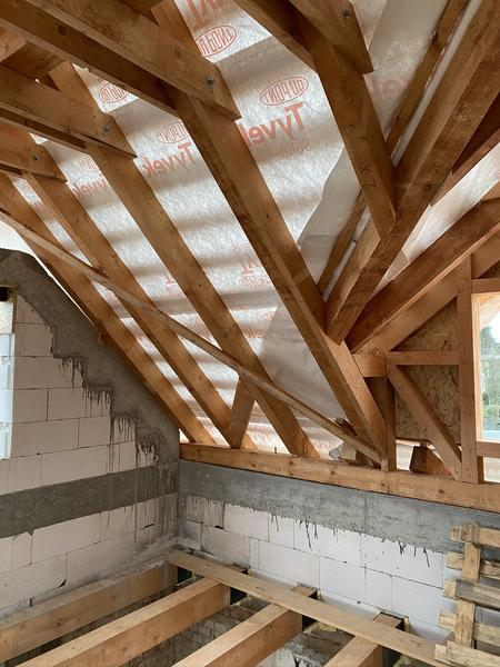

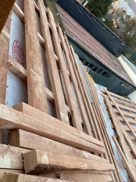

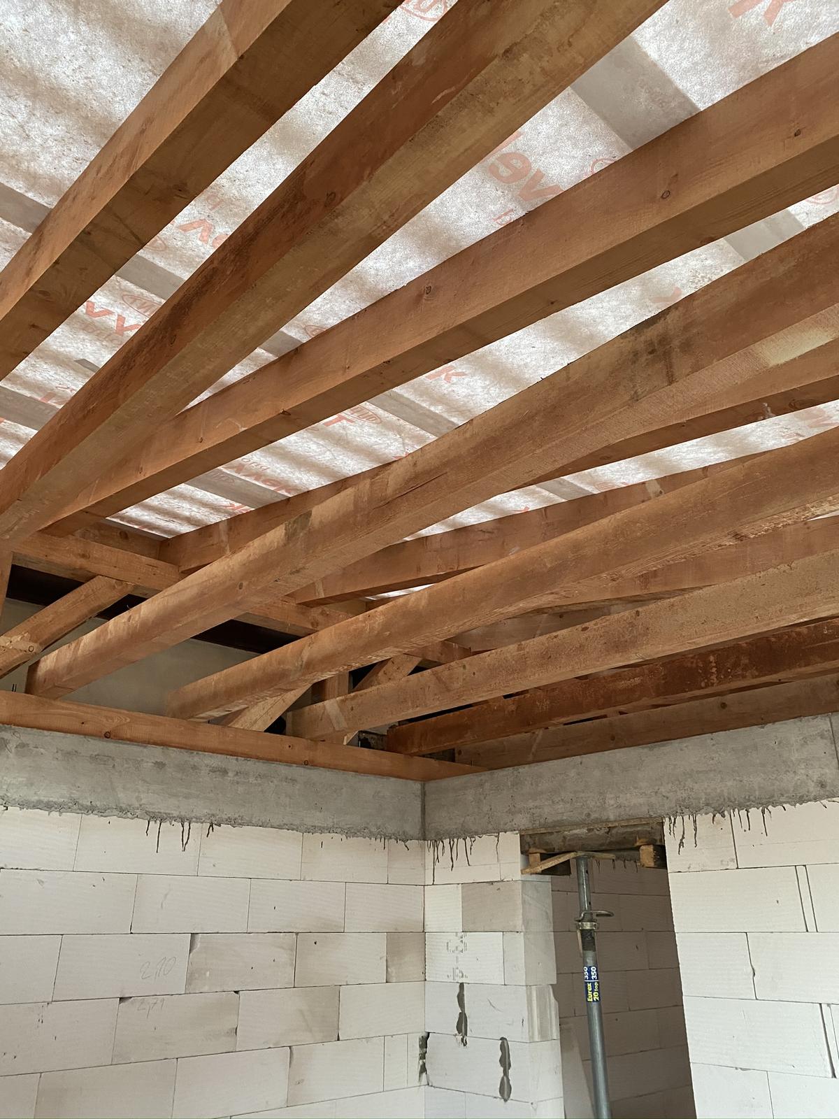

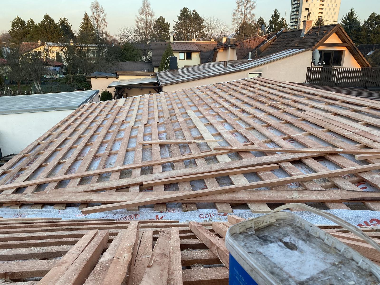

ahojte. v lete som zateplil strechu vatou (2x 180mm) vata bola osadena pred potermi (jul 2021) a omietkami (november 2021) v dome sa kuri ale bez parozabrany, cize vlhkost z mokrych procesov nemala ziadnu zabranu. na skoro celej ploche strechy je nazrazana voda na spodku difuznej folie a je navlhnuta vata z hora. co by sa s tym dalo robit? sdk zaklop stropov este nie je urobeny. je tu sanca ze ked urobim parozabranu cim zamedzim dalsej vlhkosti stupat sa vlhkost v lete odpari? alebo mam vatu vybrat, foliu vysusit,dat novu (suchu) vatu a hned potom parozabranu? dakujem

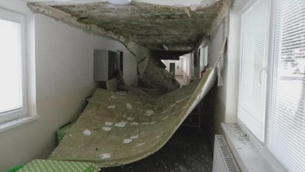

@qwetho ked bude mrznut, tak ti vlhkost z vaty a folie rychlo zmizne. a ked xces dalej v dome kurit, musis dat parozabranu. inak bude z toho zamrznuty nanuk... vid. foto...

je to stary dom s novou pristavbou. stara cast ma novu sedlovu strechu. pristavba pultovu strechu. skladba: plech,kontralata,lata,difuzna folia,vata. problem je ze som dal vatu medzi krokvy aj pod plech a potom isli mokre procesy bez parozabrany,takze nad vatou je kondenz a v dome sa kuri
