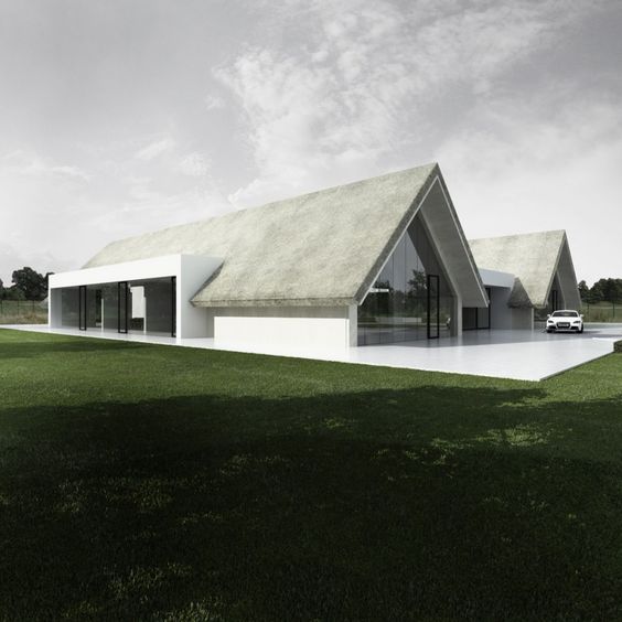

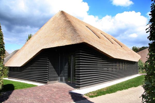

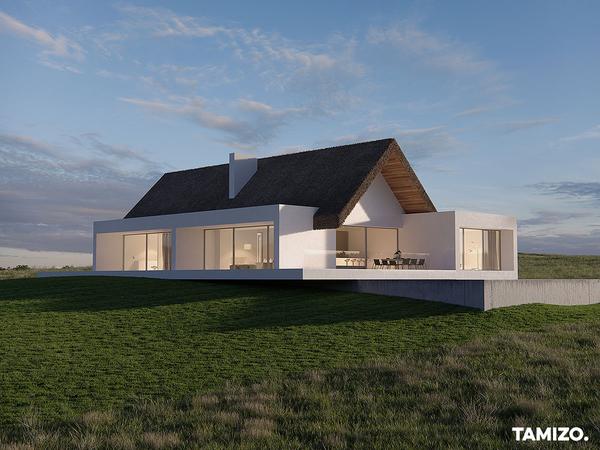

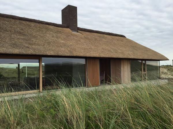

Ahojte, strechaci. Pri architektonickom rieseni domu prechadzame moznosti stresnej krytiny. Dom bude stat pod lesom v dedinke na Liptove a chceli by sme nieco netradicne, ludove. Mate niekto osobne skusenosti s trstinovou strechou? Je vhodna aj pre NED? Ake su uskalia jej pouzitia? Mozu sa vyjadrit aj ostatni, ale objektivne a konstruktivne, prosim Vas.

@huma Vložené obrázky sú jedna veľká nádhera! Aj mne sa tieto strechy veľmi páčia, rovnako ako tradičný drevený šindel, ale my sme doma tieto materiály odpískali z dôvodu možného požiaru. Predsa len táto krása zhorí oveľa ľahšie a rýchlejšie ako keramická alebo betónová škridla :-N
