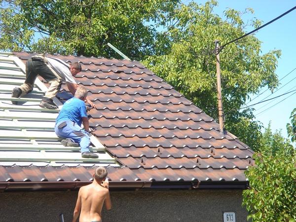

@sany944 uz mam aj fotky toto sme davali v handlovej ak mate zaujem poslem aj viac fotiek je to krytina roben jesenny list.

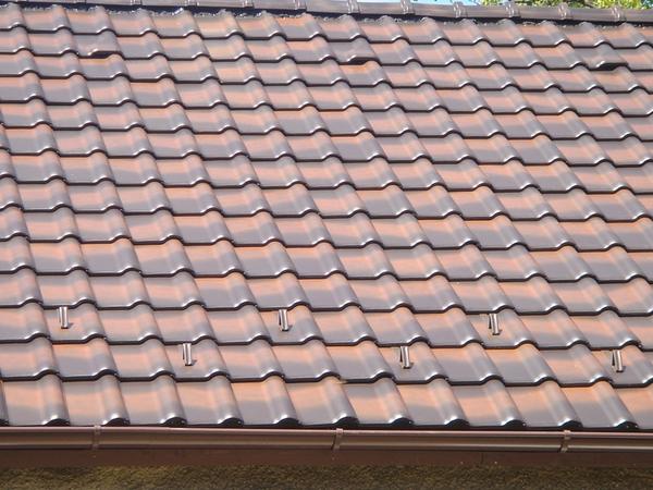

@maco Zdravím. Ja som dal Roeben monza plus glazúra pred tromi rokmi a mám problém so zosúvaním snehu, ktorý zletí ako lavína, pritom mám spád 26 stupňov. Viem, že by mohli pomôcť protisnehové háky. Máte niekto skúsenosti s ich rozmiestnením na streche pri tomto type škridle?
