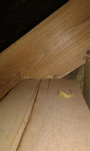

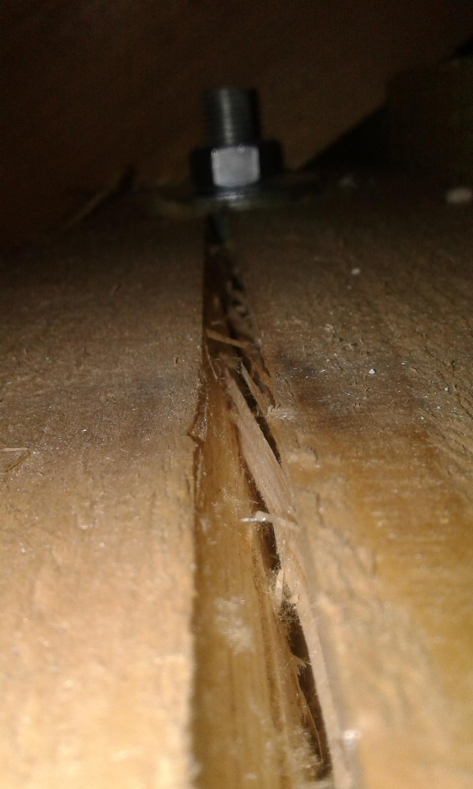

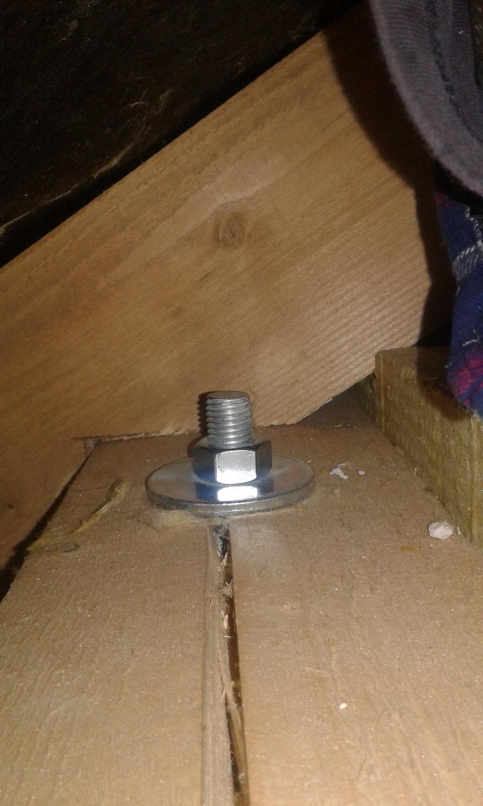

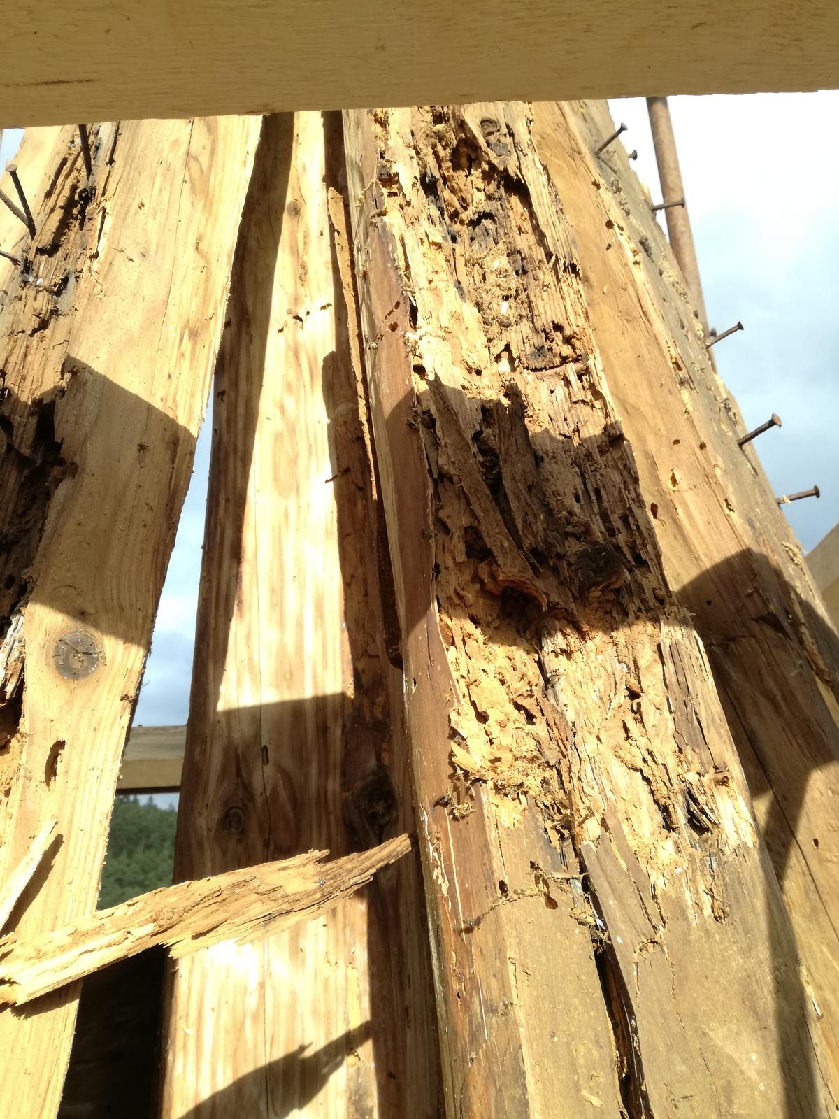

zdravím všetkých viete mi poradiť na nosnom hranole podkrovia som si všimol v strede puklinu po celej dlžke je to strecha hanbálkového typu cca 1.5 rokom robená, do venca je kotvená cez závitovú tyč m18 . Podkrovie bude obývané momentálne je už zavreté kartonom len v jednéj časti sme ho otvorili a všimol som si toto. je to normálne alebo ????? vyzerá to ako keby ten hranol trhalo na poli fotka je y vrchu robená čiže na tom ležia krokvy
viem poslať aj video kde to lepšie vidno ak mi viete poradiť či je to v norme
Je to v norme na pevnosti vela nestratil
bežna vec
@julkopodrc presne tak, je to vlastnosť dreva a netreba si robiť starosti

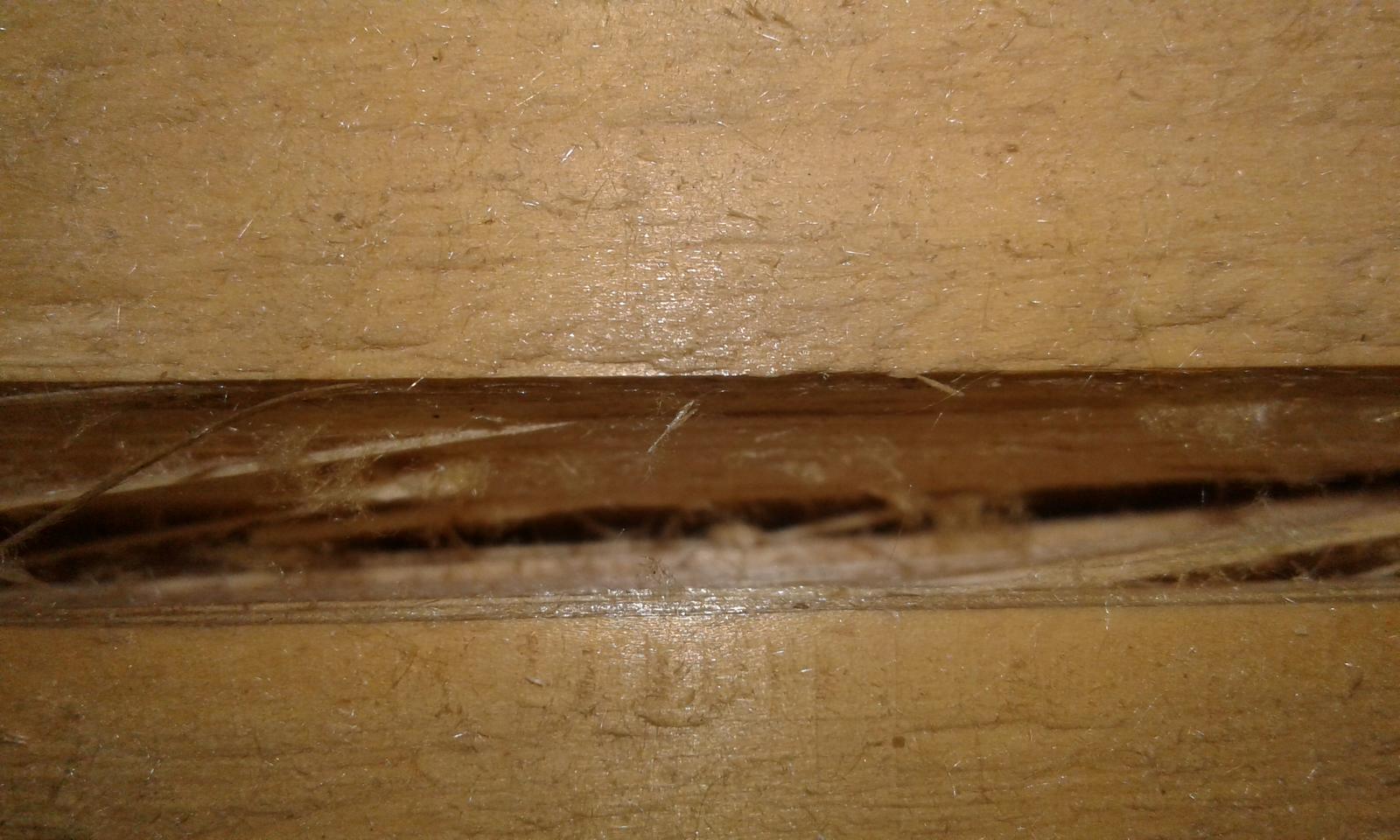

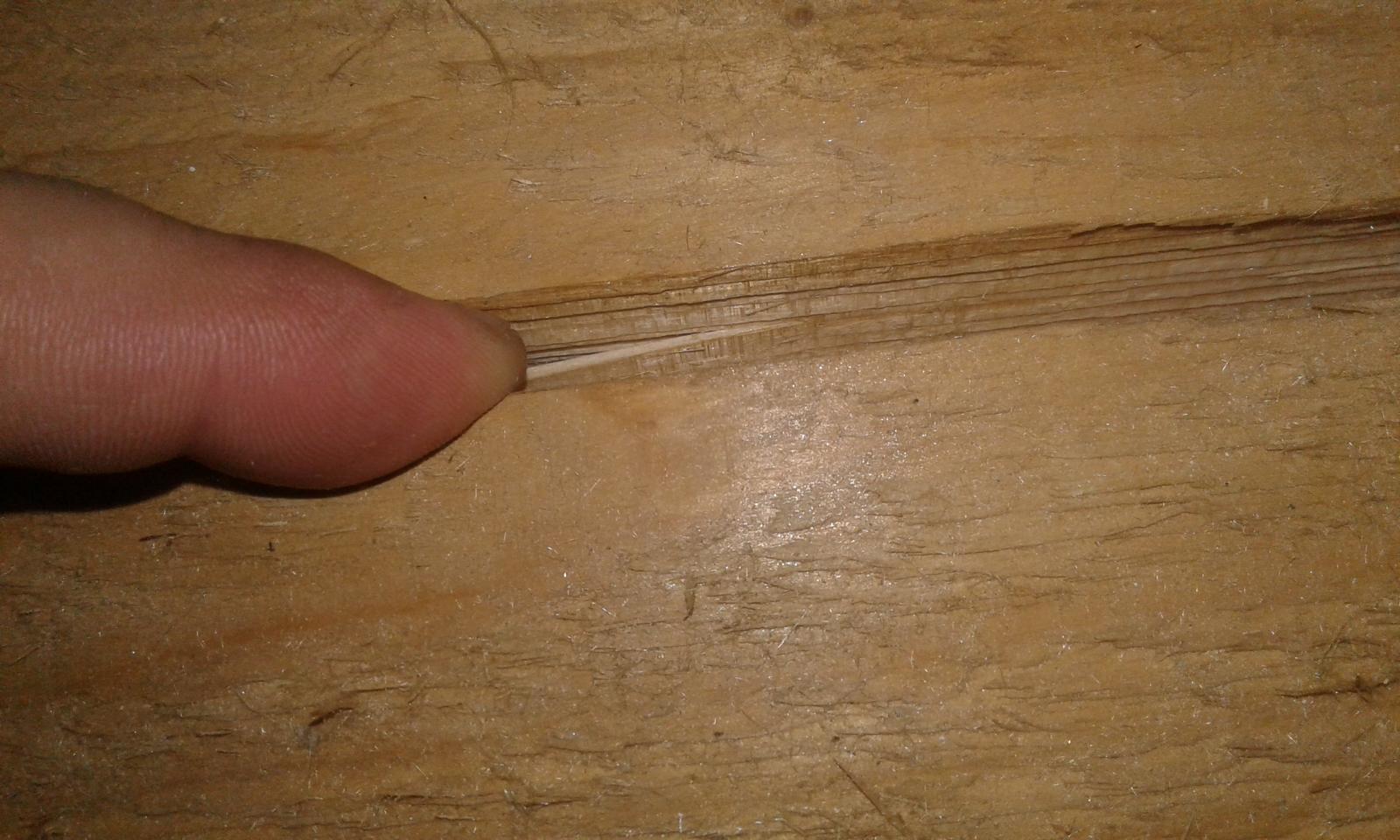

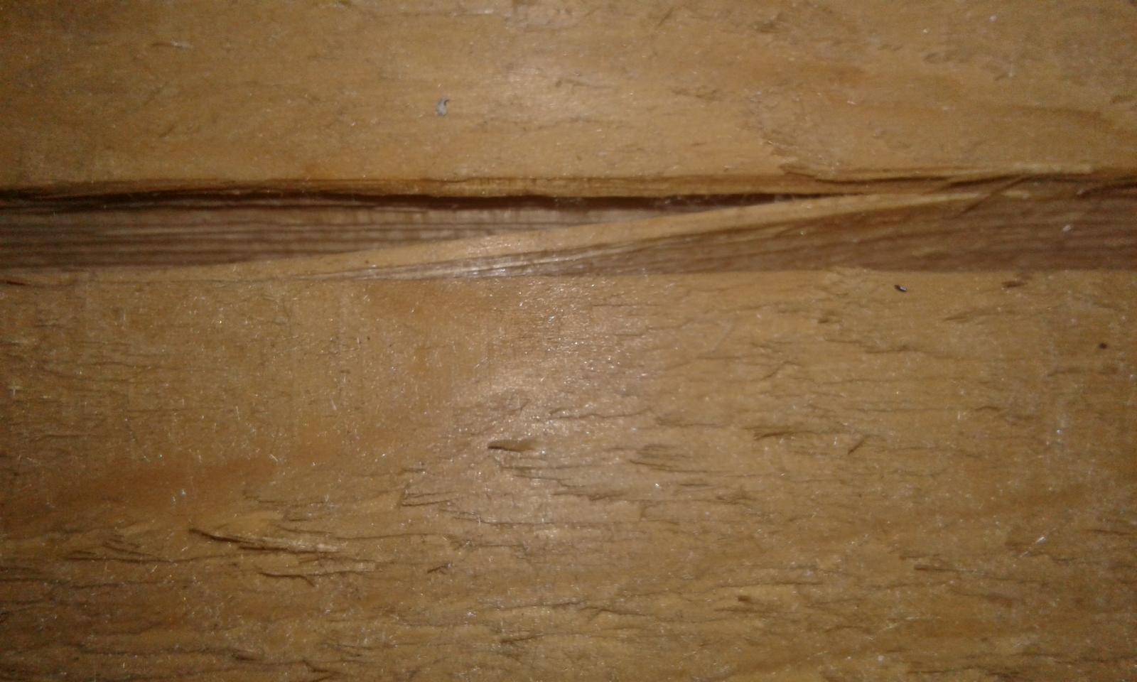

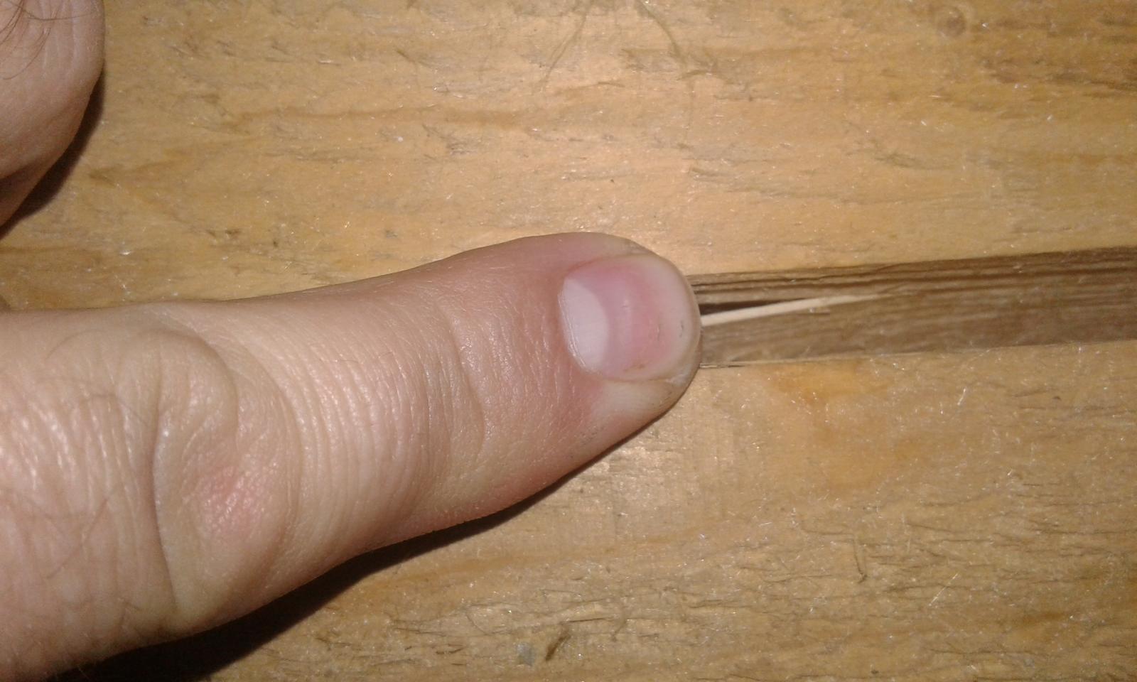

pozdravujem každého a dakujem za príspevky ,ale dal som dalšie foto lepší detail pozriťe to prosím vás a dajte koment či to je ok dakujem

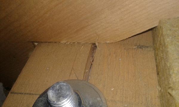

nelamte si s tym hlavu, ono ako sa to drevo suši tak sa kruti a praska, je to normalne
@mejdi1 Dakujem za odpoved ja som sa zlakol ,že ho tlak strechy trhá,štiepi v strede a tlačí pred sebou takže je to ok

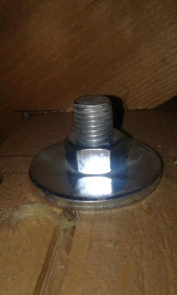

Nic sa nedeje, drevo zoschlo - zmensilo svoj objem o vodu. P.S. Tu maticu majstri strechari dotahovali "nafest" a teraz by ste ju dotiahli prstami 8-)

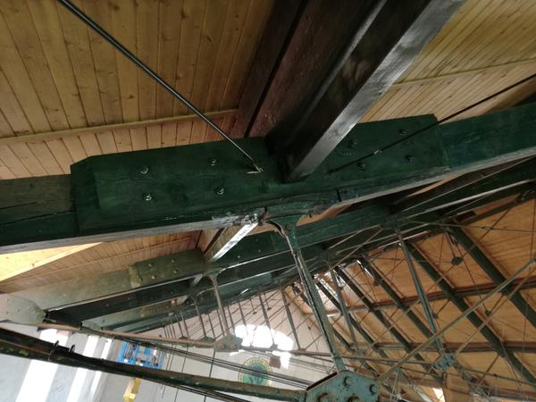

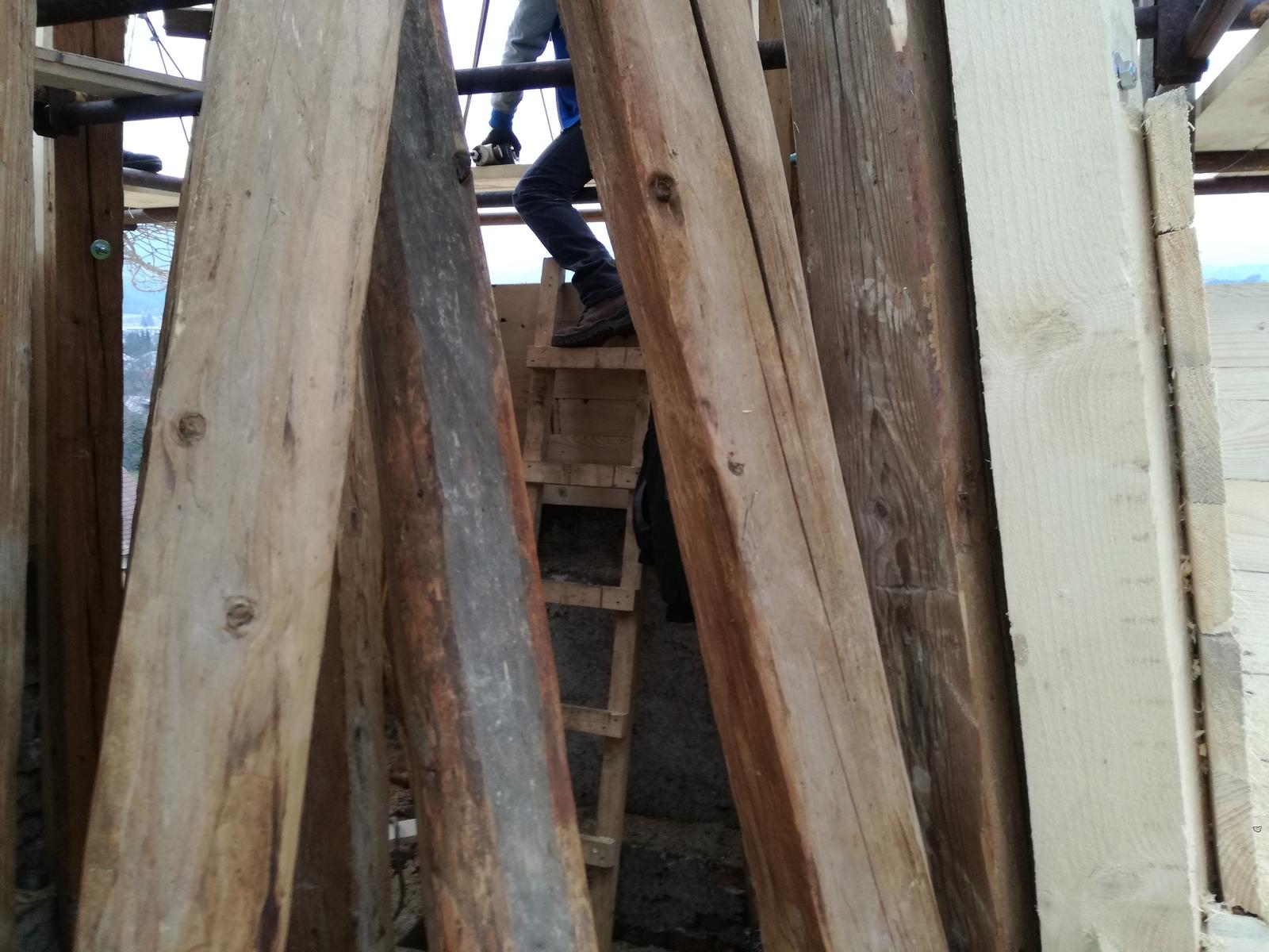

pozrite, popukane drevo a bude fungovat este dalsich 100 rokov. A jedna foto ako by drevo vyzerať nemalo :D

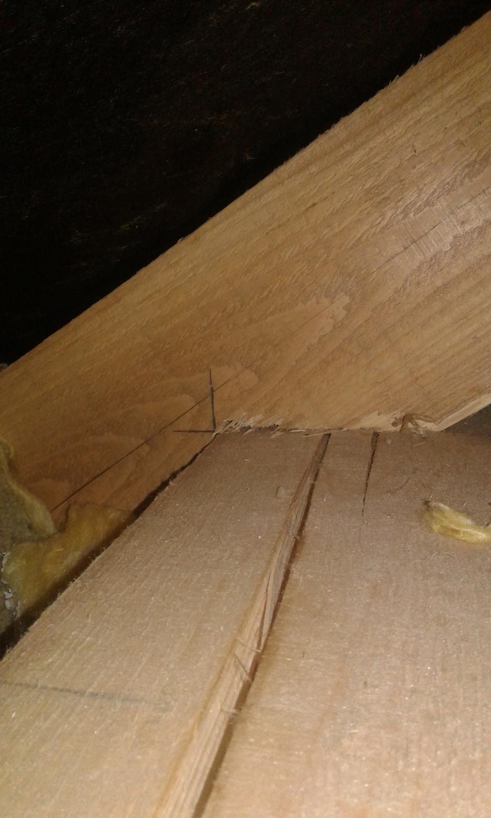

Tu na ľavo vidno taktiež praskliny , bude to fungovať ďalších 100 rokov
@tarbavalaba ano tu maticu som dal dole prstami no fakt ;-) to som si nemyslel
