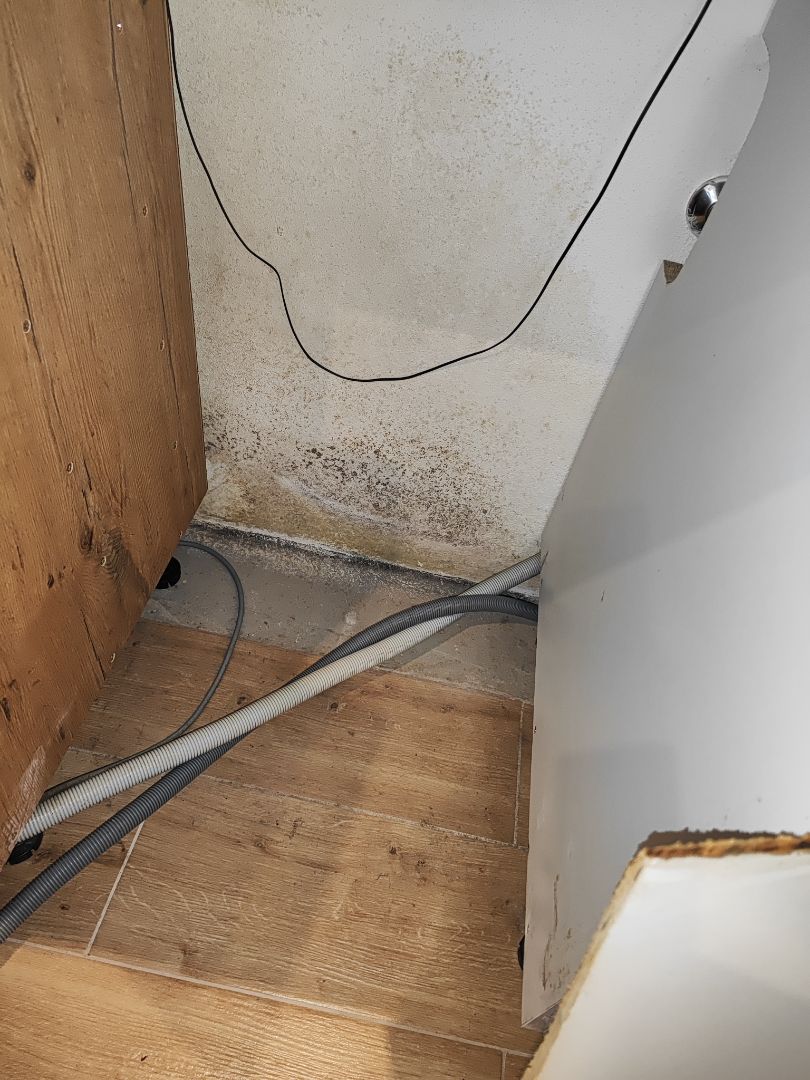

Prosím poraďte kto máte reálne skúsenosť či sa dá toho na stali zbaviť ...robí sa nám pleseň za linkou ...dom je starý zrekonštruovaný...kuch.linku máme novu má 4 roky

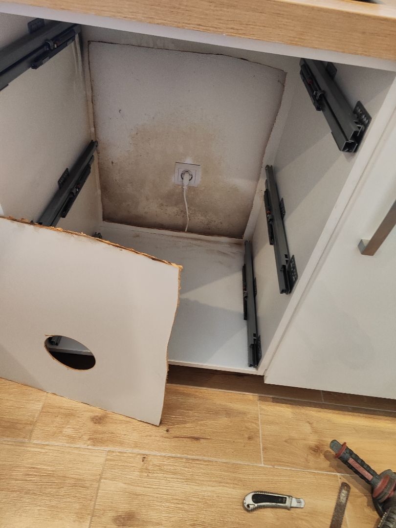

Dnes sme museli vyrezať už aj 1 stenu kuch.linky ....aj za ňou je pleseň :(((( za umývačkou sa spravila čierna pleseň
Je dom zatepleny kompletne? - zaklady aj steny aj podlaha? je stena dobre odizolovana od vlhkosti?
Ak nie, tak pri linke pritlacenej uplne k stene, ktora je nezateplena, plesen sa bude robit v zime stale.
@matuska_t zfusovana rekonstrukcia, tepelny most a zvysena vhlkost bez moznosti odvetrania = plesen zarucena. Mozete si v zime pozriet termokamerou. Tazko radit bez obhliadky, ale zacat treba fotkami steny aj z opacnej strany. Ak nemate horizontalnu hydroizolaciu, treba dorobit (podrezanie/chemicka izolacia) a zateplit stenu zvonku. Zial, pre riesenie sa kuchyna bude musiet rozobrat....

pravidelne vetranie, hlavne po vareni, a pouzitie odvlhcovaca vzduchu, steny sa daju plesne zbavit. ale toto je problem, ktory bude treba riesit "hlbsie".
My sme mali podobný problém na byte. Bolo sa tam pozrieť kopu odborníkov a každý iba krútil hlavou. Museli sme vyrezať aj hnilú podlahu, pretože bola drevená. Okolo celej podlahy boly podlahové lišty. Keď sme ich zhadzovali náhodou sme pustili bodu a videli sme ako z dierky tečie voda. Stalo sa, že pri montáži prevŕtal majster kanalizačú trubku. Neviem najsť už fotky, ale mali sme to za potravinovou stenou plesnivé do 180cm.
