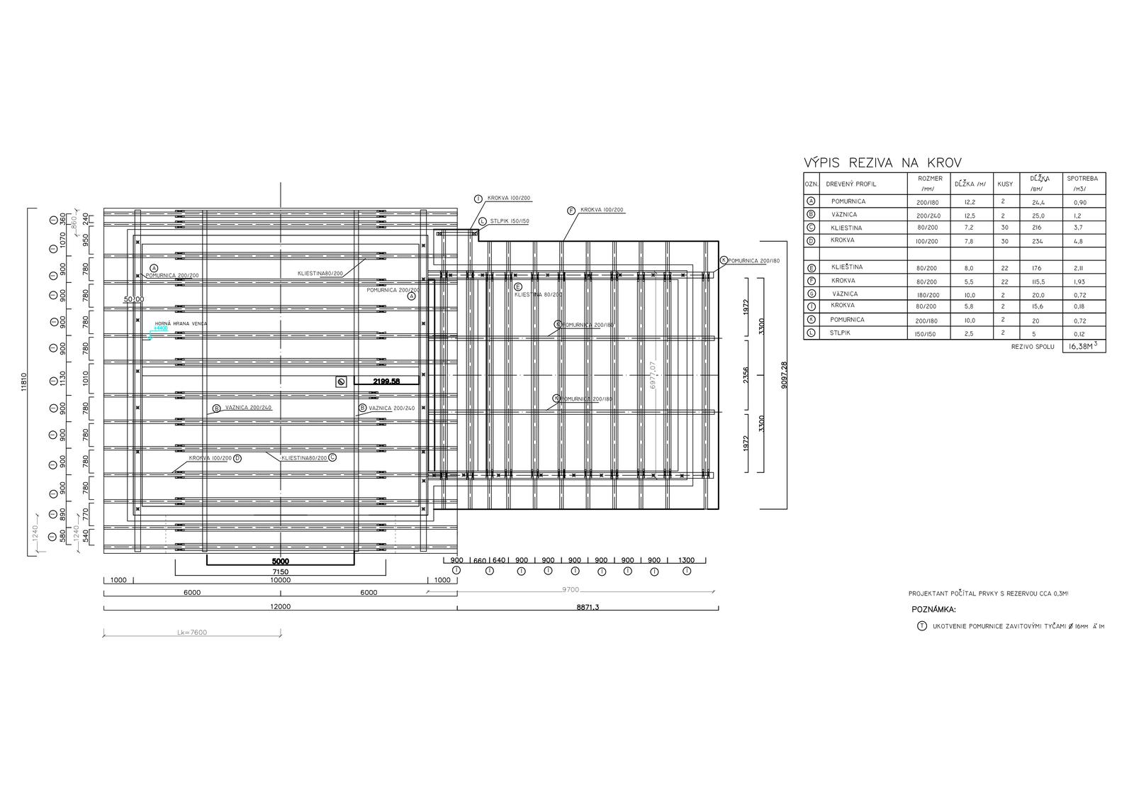

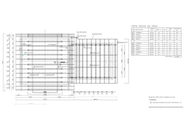

V prílohe mám navrhnutý krov. Čo na to hovoríte z praxe. Mám vyloženie pomúrnice pri balkóne 1,3m. Chcem je zmeniť na 240/200 ako sú väznice aby to vyzeralo na oko rovnako 8-)
Ahojte, moj nazor: krov je predimenzovany, tym padom trosku predrazeny + uzlabie spravit - chybaju uzlabne krokvy, ak je krov resp. vence v jednej rovine :) .. najlepsie to je staticky nadimenzovat na unosnost a pouzivatelnost a potom viete ako a co ....

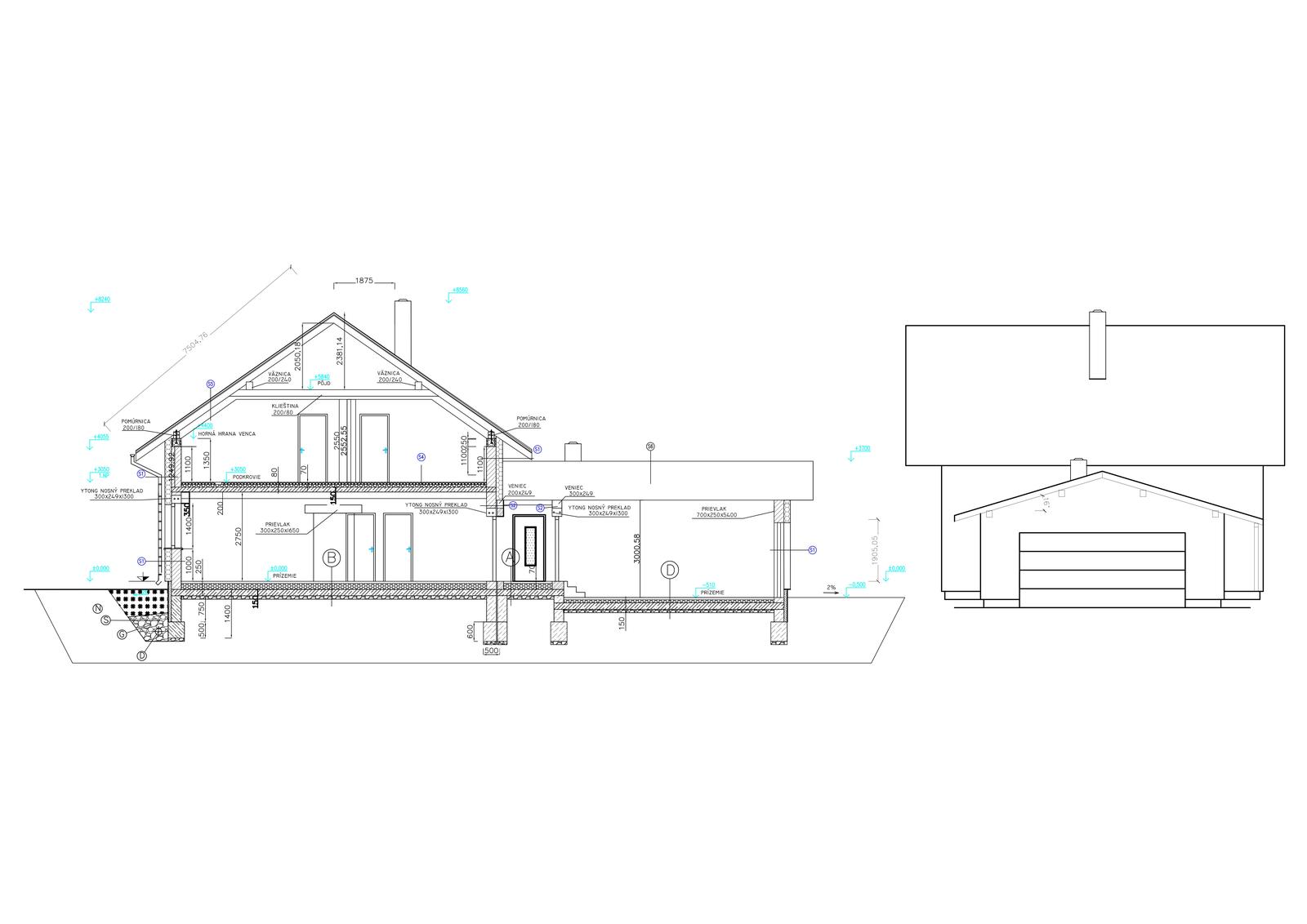

Sklon strechy je 35° u domu a u garáže je 16°. Prihodím tu ešte ten pohľad na prieniky.
Staviam na Horných KYSUCIACH tak som radšej dal viac až nemusím na strechu keď bude veľa snehu. Idem dávať Metrotile.
@andiablo bodaj by to nevyhovovalo, keď je tam dreva ako na kostole. už len klieštiny vo dvojiciach 80mm, už to je sila. A krov mu navrhoval program, u nás by nikto nedal pomúrnicu 200x180 keď stačí 180x150
@jan45
Nie krov som navrhoval ja. On ho posudzoval.
Pôvodne boli pomurnice 200/180 ale sa mi nepáči keď pomúrnica a väznica nie je rovnako veľká. 6cm už aj od oka zle vyzerá.
Klieštiny som nechával 80 tiež vravel, že by boli aj 60 vyhovovali. Asi to nakoniec aj tak dám len 60/200 len, aby moc nekrútilo potom tie klieštiny.
@andiablo to je iná reč, pomúrnica má byť ležatá, t.j. menšia výška ako šírka, klieštiny sú namáhané na ťah, takže stačia 50mm, výška 160-200, tam je dôvod skôr izolácia, krútiť ich bude podľa reu nie podľa namáhania, robia sa dvojmo až každá piata, krokvu by som robil podľa zaťaženia, ale tam už cm nerozhoduje.
Zbytočne hrubá pomúrnica. Stačí štandardný profil 150x150 alebo 140x160 a hrubé dať len 2-3 m od konca venca (tam znížiť veniec o výškový rozdiel medzi pomúrnicami).
