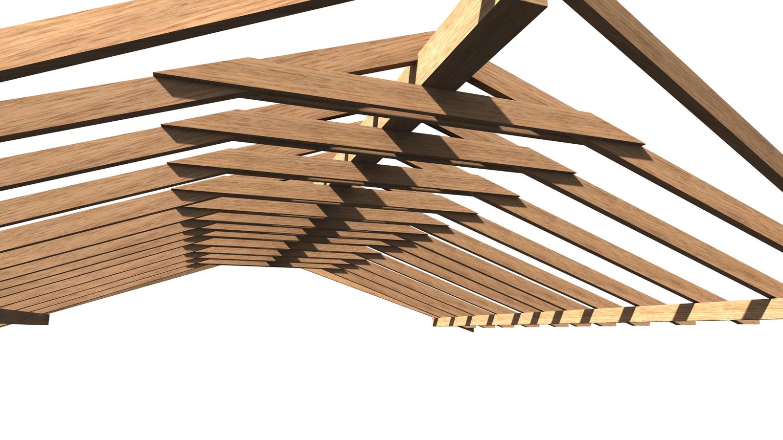

Potrebujem návrh krovu, od skuseneho cloveka, na obdlznik 5,7 m /rozpatie pomurnic/ a dlzka strechy 8 m, ale tak, aby mi vzniklo otvorene Acko... teda aby na krove neboli spodne kliestiny,,,, Vie mi niekto navrhnut, pomoct s takýmto krovom?
Strecha bude mať 22 stupňov... Pod nou potrebujem dostat absolutne volny priestor, preto nemozem mať ziadne kliestiny...
Vcera som bol v jednej restike, mali strop asi 2x vacsi,, teda 10 na 15 m, klasicke A, ziadne kliestiny, iba vrcholova vaznica..
myslíš 2 pultové strechy proti sebe? čo tam chceš navrhovať? Zadaj statikovi nech ti vypočíta výšku krokiev-trámov aby uniesli zaťaženie na šírku, ktorú nimi chceš preklenúť medzi väznicou a pomúrnicou.
