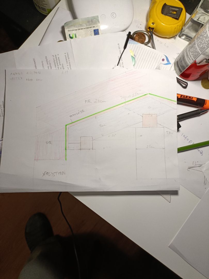

Ako upevniť pásovinu, tvar U, do venca pred zaliatím betónu? Do pásoviny sa bude kotviť pomúrnica.
@mpfnordy Ja to mam takto
@mpfnordy ...zdravim...v principe je to dobre riesenie...,passiv standard detail... ....myslim si,ze by stacilo podlozit pomurnicu max 8-10 cm...,polozit ju na sirku,nie na vysku...a kotvit do zb stropu.... @jan45
@heliator jj presne tak ako pises. No uvidim este ako to bude. V rohoch su tie hranoly navzajom previazane. Islo mi hlavne o kotvenie ci ich prevrtat alebo pasovinou previazat lebo mi pride ze kotvit pomurnicu do hranolov ci to nebude slabe ak by nahodou hranoly casom praskli jedine zarezy dat vsade ako dal hore obrazok pipulkoo. Hlavne oto mi islo ci by si vedel poradit .
@gashtaan tak mi to bolo navrhnute a velmi to ocenujem myslim ze je to dobre riesenie:-) ako bolo pisane pasivny standard hoci s domom sa mi do pasivu nepodarilo dostat nakolko projekt som mal aky som mal a len som sa to snazil zachranit takymito rieseniami. Ale aj tak mam hodnoty myslim celkom dobre.
@mpfnordy neobavas sa degradacie pomurnice ked ju takto celu zabalis do polystyrenu? Tiez to planujem takto podobne riesit ale mam z toho obavy.
@mpfnordy myslis si, ze to je dobre riesenie, ale nejako si mi zabudol napisat, co konkretne riesi... ved sa neondej a pouc ma. Ja vidim jedine slabe miesto co sa tyka izolacie vidim zvrchu pomurnice.
@gashtaan chce dostat tepelnu izolaciu pod pomurnicu a tym prepojit izolaciu stropu s izolaciou stien.
@mpfnordy ale tie zarezy nic nedrzia a este mi aj zavadzaju. Nerob to tak. Ani ja som to nemal tak robit. Ten uzky pasik zvonku tam je na nic. Iba zavadzia pri zateplovani. A ked donho buchnes, tak odleti. To som si nechal poradit od jedneho pana kde som kupoval drevo. Ze aby sa ta pomurnica nesmykla. Keby sa chcela smyknut, tak jej urcite hentie spalky nezabrania. A tak isto som mal dat konce tych hranolov aspon 2 cm od kraja venca. Aby som tam mohol dat zateplenie. Teraz ich mam pol centimetra od kraja a ked budem zateplovat, tak mi medzi fasadnym polystyrenom a tym koncom kazdeho hranola zostane cca 1 cm. Nic tam nenapcham. Jedine to vypenovat pocas zateplenia. Lenze zateplovat chcem na kleber a neni dobre lepit naraz klebrom a fukat pod to penu.kleber zavedne za 2 minuty a pena pracuje chvilku dlhsie a trha kleber.
@nicearty myslis ze by to mohlo zdegradovat? Tak to daj do vaty ako ja. Tam to hadam bude mat luft.
@pipulkoo Tak každy sa pouči až potom keď to robi :) ale dik za postreh presne tak isto budem mať len to že bude ESP miesto vaty ako máš ty. Ty zasa máš strop len čisto drevený nemáš ŽB dosku ako budem mať ja preto ja môžem tie hranoly dať inak ale ako píšeš nechaať výrez tak ako máš napr 5cm a že sa ti to odlamuje tak to je tiež dobry postreh musím nejak to uchytenie doriešiť lebo ako píšem vrtať to rovno do hranolov bojím sa že ak bude hranol navrtaný na dvoch miestach že to bude praskať.
@mpfnordy ja mam tie kratke hranoly len po bokoch. Po dlzke mam stropnice a tie kratke hranoly mam srobovane do stropnic dvomi 8x250 skrutkami a z vrchu pomurnicu mam pribitu do kazdeho hranola 250kou klincom a kazdych 150 cm mam M16 srobovicu. Podla mna sa nemoze nic stat tomu hranolu, ked ho ponavrtavas, lebo drevo je rastene vselijako krizom a urcite nepraskne tam kde ho navrtas. To neni klinec, ze ti roztlaca drevo a robi si dieru. Ale ak chces vrtat do betonu a davat tam srobovice na chemiu, tak daj po dve srobovice okolo pomurnice hned vedla tych podpernych hranolov. Nemusis vrtat cez drevo. A to musi udrzat aj ked pride hurikan. Jedine ze by neudrzalo :-D
@pipulkoo No spôsobou je dosť len určiť ten najlepší ;) uvidím ešte ako pri realizácií spravím určite necham pri betonáži každých 900mm vypustiť šrubovicu a do tých prichytím hranoly a potom ako uchytím o hranol pomurnicu či na 2 šruby alebo na jednu to uvidím ale myslím, že úplne aj jedna bude stačiť ta záťaž by sa mala rozniesť. Malý detail a toľko polemiky okolo neho :D
@mpfnordy sak uvidis co vymyslis ;-) a detajly su vzdy najdolezitejsie :-)
@pipulkoo To ano dnešné stavby sú práve o tých detailoch. Kto nato kašle tak potom sa mu to odrazí inde. Treba na všetko dbať ale to musí človek sám stavať keď to robí firma nie vždy to dokážeš ustrážiť. Tá pomurnica to je len ďalšia časť toho nad čím uvažujem a plno detailov je takých ;)
