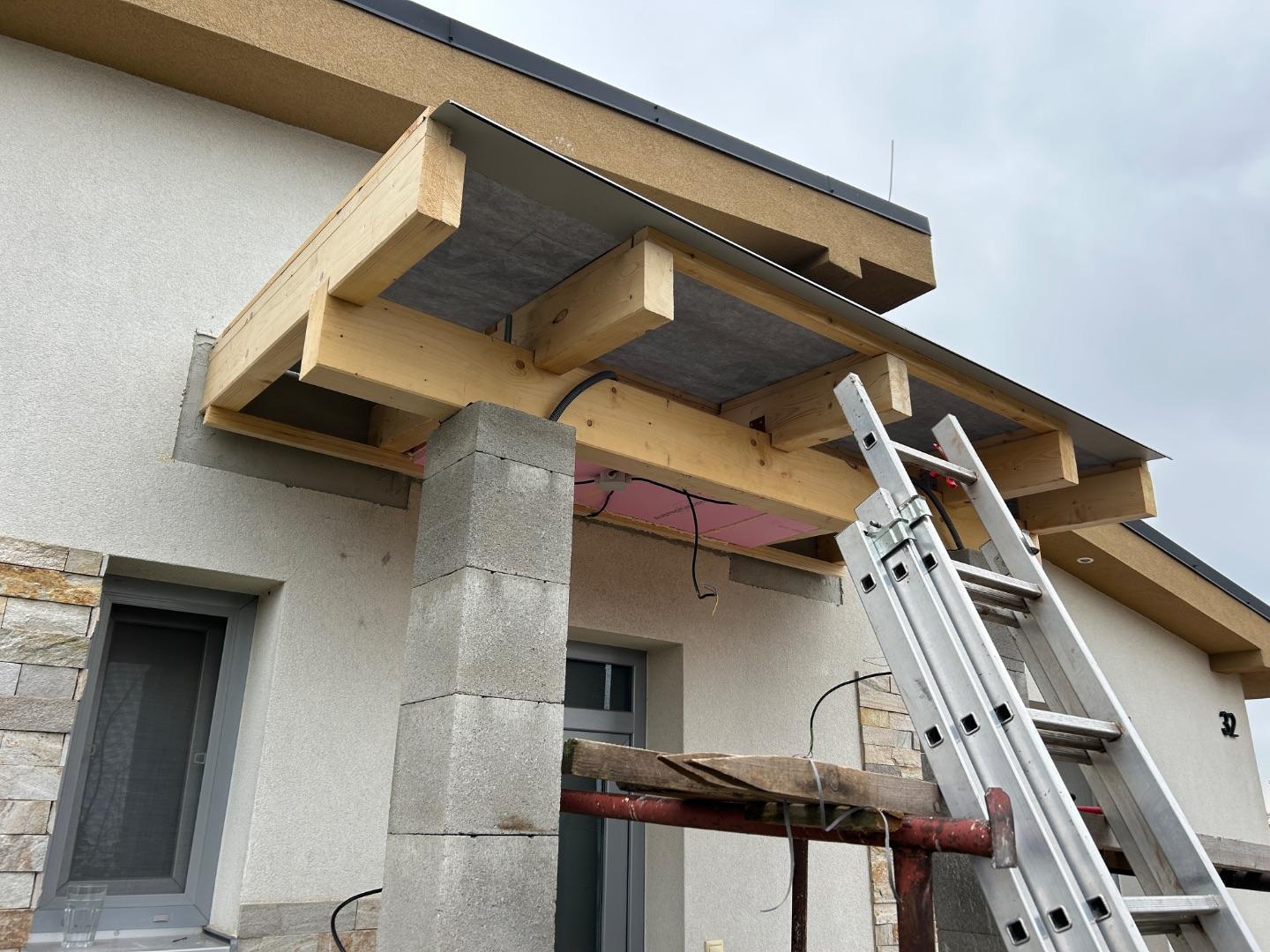

Robim prestresenie vchodovych dveri a obstavavam … @peter934 Na takúto striešku nepochybne ano.Odpoveď na príspevok od peter934:
Robim prestresenie vchodovych dveri a obstavavam … @peter934 Stačí, ale v stavebníctve/tesárčine, by som tenšie láty než "coľky" (25mm) nepoužíval. Vysušené rezivo sa na stavbe používa zriedkavejšie, no a teda z terajšej Tvojej dosky budeš o 2 - 3 roky mať o pár mm tenšiu. A to nevravím už o tom, že tenšie dosky sa pri práci skôr štiepu, praskajú...Odpoveď na príspevok od petersd:
@peter934 Stačí, ale v stavebníctve/tesárčine, by… @petersd Pri štand.streche ano. Pri tejto mikrostrieške 3m² to netreba,keďže je to celé v extrer.,teda kondenz žiaden a odvetranie detto. A keďže autor píše,že použije suché rezivo,tak sa to viac ani nezoschne. Kľudne to tam môže dať.Odpoveď na príspevok od peter934:
Robim prestresenie vchodovych dveri a obstavavam … @peter934 Inak ak si nechcel,aby to bolo veľmi masívne,tak si tam nemal dávať tie brutál.krokvy( to podľa obrázka vypadá na 10/ 22, väzný trám detto( asi zostalo zo strechy) Na takýto prístrešok ti stačil profil 8/12. Stĺpik rovnako,stačil hranol 12/12,veď ti na tom nebudú tancovať slony.Odpoveď na príspevok od peter934:
Robim prestresenie vchodovych dveri a obstavavam … @peter934 a preco si vlastne daval foliu na kontralaty a nie medzi krokvy a kontralaty? Ak teraz das na to rovno priecne latovanie v styku s foliou tak bude macane v moznej vode tecucej po folii... Teraz som si vsimol, ze tam na prvej krokve vidno kontralatu aj zvrchu folie, tak berem spat ;-)
