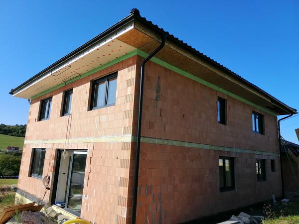

Ahojte, chystam sa zasietkovat podbitie (stablon) ale nikde som na nete nenasiel spravny postup. Otazka je ako to spravne spravit. Rohovy profil so sietkou mam v plane dat na vonkajsi roh ako som to naznacil... ale otazka je ci aj na to vnutornu stranu treba dat rohovnik na prepoj polystyrenu a styroduru. nasledne po osadeni rohovnikom treba dat sietku zospodu.. presah strechy mam 82 cm... a zvisle 20 cm... je treba dat sietku na do tejto zvislej casti ? alebo pri 20 cm sa sietka nemusi dat. sietka ma rozmer asi 1m... je mozne ju zrezat na 20 cm a 80cm a po celom spodku to rozgulat.... aby som mal sietku v jednej casti ? alebo je to lepsie davat na mensie casti.... Dakujem Dakujem
@mukmak presne tak ako si napisal ;), na vnutorny roh/kut ti netreba rohovnik, staci sietka zahnuta ;) a urcite daj vsade sietku staci 1 cm bez sietky a mas puklinu, hlavne pri eps/xps
@jblaze diky za radu, rohovnikov mam kopec... a tiez nie je to nejako extra drahe.. Rozmyslam stale nad variantou dat sietku aj zvnutra, ci to nebude lepsie ako zahnuta sietka. v pripade ak by som zahybal sietku, tak by som tu sietku musel davat po metrovych pasoch plus prekrytie 10 cm z oboch stran co je pri dlzke 15 metrov (0,8m skoro 20 pasov) v smere zvisleho kladenia... ak by som to vsak daval pozdlz...tak by som to mohol davat aj dlhsich pasoch... otazka je vsak ci zalezi v akom smere sa ma spravne davat sietka.. ci len zhora dolu alebo aj vodorovne cca 2,5 m. pasochov
@mukmak moc to riesis... natiahnes lepidlo, zatiahnes sietkou.. sietku si daj tak aby ti vysla. hotove. hlavne rohy riadne povtlacaj aby boli kolme
@igor256 musim moc riesit. :) stavam na dialku a momentalne mam abstaky, kedze na stavbu sa dostanem az o tyzden... tak studujem teoriu, aby som potom cez vikend mohol rovna makac... aby som tam potom nezmetkoval.

@mukmak ja som z rohovnikov strhol ten hlinik, a mal som zahnutu sietku do rohu o dlzke 2.5 metra, a sietku kludne davas ako chces, po dlzke, do sikma ako sa ti paci :) hlavne aby tam bola

@mukmak lebo som mal len vonkajsie rohy, a ked ho das na vnutorny tak je to zle, lebo nemas sietku z vnutra :) vnutorne som nemal, tak som dal len sietku z toho ;)
