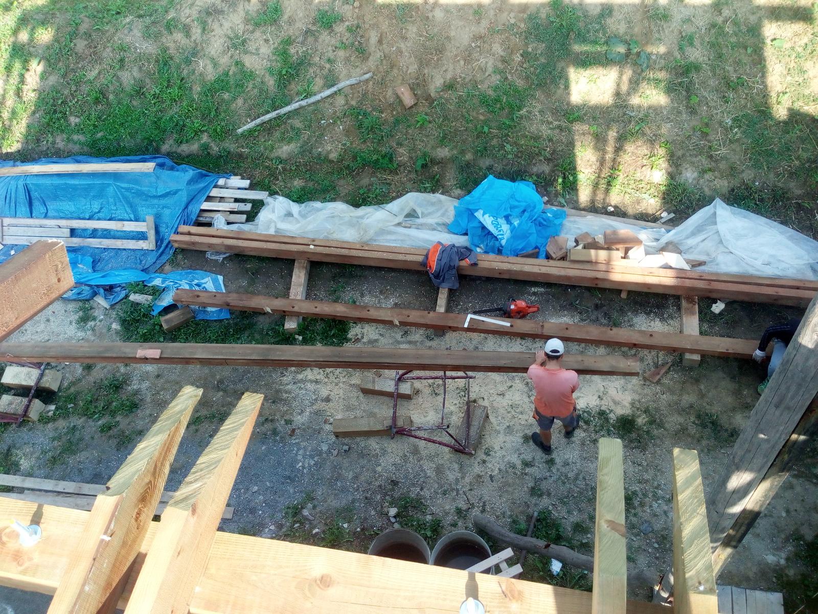

Ako som slubil. Prikladam nejake foto. No k pripomienke sysell ... ak ma clovek cas tak preco nie (nech to trva aj mesiac)? Ja to robim vylucne cez vikendy a nikam sa nezeniem a ide to. Krov robim vylucne sam :o) nejak nie je mozne zohnat vhodnych pomocnikov ;)
@morandia, Ano vsetko sa da, ale bez zvladnutia aspon zakladnych pravidiel to potom aj tak vyzera. Keby tento krov robil majster, krokvy si odviaze a vypili na zemi (netreba ziadne lesenie na orezavanie koncov) a tiez urcite by stojku vrcholovej vaznice nespravil sposobom ako ked lastovicka lepi hniezdo. Presahy vasich pomurnic su sice pomerne male ale aj tak sa drevo dava po vyske (nie po tapine) a aj sedla (vyrezy) su male, co nemusi byt az taky problem ak je klinec/srobovina pod spravnym uhlom a spravnej dimenzie. A pomurnice su do betonoveho venca kotvene ako? Chcem len pomoct, teraz sa da este vsetko opravit aj svojpomocne. Vyzera to na individualny projekt... Stojka, ktora z toho krovu robi tzv. stolicu bude obmurovana alebo volna?

@stevo79 tie stojky nam kazdy radil davat takto, koli tomu, ze drevo sa nam poniektore muerne stocilo aby to potom bolo rovnake, aj moj oco robi strechy ,tiez nam kazal robit tak, aj stavebny dozor...ked lastovicka lepi hniezdo, je to riadne namerane a vsadene ako ma, neviem co tym chcete povedat.Vsetko je robene podla projektu...stojka to pravdupovediac presne neviem, ale asi volna, neviem, nepytala som sa na to manzela...

@stevo79 no pozor! Videl som majstrov s orezanymi krokvami na zemi aj u mojho svagra.vychyrena partia v okoli TO. Kazdy sa tesil jak rychlo to urobia. Ale robota jak srau a utekau. Kazdy hovori ze je to dobre,ale ked clovek neni slepi,tak vidi ze to neni dobre. V uzlabiach skridle zacali ovysat, osaky sa zacali vlnit a najrovnejsie to podla mojho oka tiez neni. Ked to niekto robi denno denne a je plateny od metrov,tak sa s tym nehra do detajlu ako ked si niekto stava strechu sam. Tiez som to nikdy nerobil,iba som to videl a postavil som nasim pristresok na pol dvora 12x8m a vsetko je capovane na milimeter presne. Pomahal mi len otec,ktory uz moc nevladze,ale spravili sme.a tiez neni tesar,ale maliar. A popri robote sme to ale za dva tyzdne zbuchali. Pre tesara pol centimetra neni miera.s tupou ceruzkou uhne pol centimetra,s pilou dreheho pol centimetra a uz je to centimeter. Pre mna je milimeter mimo uz problem. Snazim sa robit tak presne vsetko uz od malicka. Dlhsie to trva,ale az vtedy som spokojny,ked vidim ze je to lepsie ako susedove.A takych ludi je viac.neviem kde je napisane ze si nedokaze niekto spravit svojpomocne strechu. Kolkorazo aj lepsie jak partia. A za dalsi.kolko ludi stavia dom 3-4 roky,lebo im to financie nedovolia postavit skor. Tak co je na tom ze si po troske stava strechu sam? Este aj jednoduchu sedlovu. Inaksi smatlaci postavili domy. A ked vidim tie partie vselijake v bratislave,tak mi vrie krv v zilach. A za jake penaze robia. Jake domy sa vystavali v rajke,na ciernej vode a podobne. Niektory nevedeli do 5 naratat a nie este nieco namerat. A ine miliony sa tam preprali. Aj v nitre na zobore som robil par papalasom elektriku a tiez sa mi plakat chcelo... takze tak. Tiez som bol zivnostnik a nemohol som nikomu zakazat si robit elektriku sam. Natahane kable sirinou,ze sak co najkratsou cestou. A nemoze ide zavesit obraz a natlce klinec do fazy,lebo nevi kde ma kable. Co uz. Nech si robi kto jak chce.ja tam byvat nebudem. Niektori maju aj dost penazi a stavaju si sami. Mozno sa boja fuseriny. Neviem.

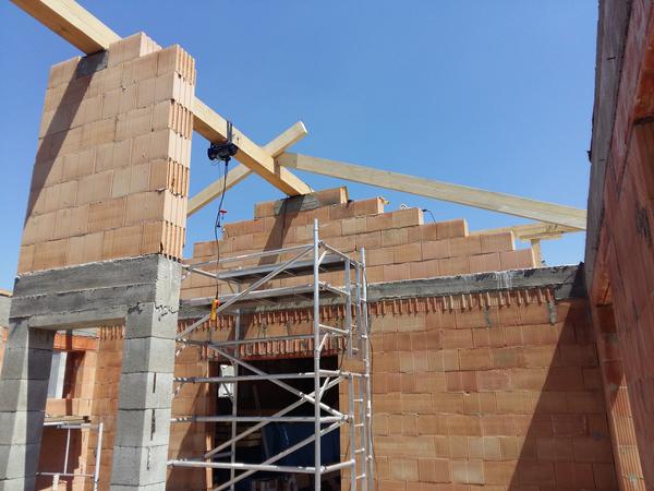

Tak po dvoch rokoch prikladam tvorbu krovu svojpomocne nie sice nie u mna ale u brata (stavalo sa to august 2016). Ano da sa to postavit aj svojpomocne.
@mig12 všetko sa dá ked sa chce a ked mate čas... otazka je ako by to dopadlo keby to nieje jednoducha sedlova resp pultova strecha a prišlo by nejake užlabie / nárožie ... :-) nič v zlom ale ta neprečapovana vaznica mi strašne kole oči :D
@marco1018 este raz sa kuknite na obrazok. praveze su tam take dokonale spoje ZE ICH ANI NIE JE VIDNO samozrejme ze vsade su capy medzi krokvami a veznicami a medzi krokvami a pomurnicami.

@mig12 ok ta druha krokva spredu mi strojarska nepride .... myslel som ale prečapovanie vaznice (2 vaznice medzi sebou) :)

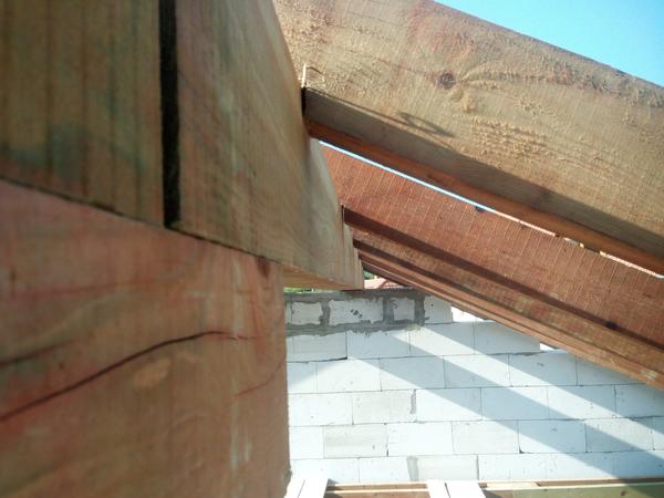

@marco1018 Nie som sice vyuceny tesar, ale co to mam nastudovane... podla mna a teda aj podla dostupnej literatury sa vaznice spajaju na tupo alebo preplatovanim. Neviem si predstavit ako by som dve vaznice capoval. Vacsinou co som videl hlavne vaznice na mure... teda pomurnice, davaju strechari na tupo. Ale to je v poho a myslim ze mig12 tam ma vaznice preplatovane ale nie je to vidno. Taktiez sa na vrchole, krokvy spajaju preplatovanim alebo na tupo. Co viem tak capovanie sa pouziva na stlpiky. A niekde som cital ze strechari nie su uplne presny ze nejaky ten centimeter hore dole je v poho :) tak nevim.... aj tak si myslim ze ako bude drevo postupne schnut tak sa bude zmrstovat a tie spoje casom nebudu az take tesne... ale to len hadam. Podla mna mig12 by mal mat capovane tie dva stlpiky na vaznice co podla mna nema... ja som to tiez nerobil. Ale ma mi dojist strechar na kontrolu tak mi to zhodnoti :o)
Jo este na predposlednom obrazku od mig12 som si vsimol ze krokvy ma na vaznici "osedlane". Ale to osedlanie vyzera iba proforma.... na pomurnici by malo byt osedlanie tusim max do 1/3 vysky krokvy a na vaznici tusim do 1/6.... Inak tu som nasiel zaujimave info o strechach http://fast10.vsb.cz/studijni-materia...

@marco1018 jaj tak k tym vezniciam ano su natupo zaskrutkovane a podoprete stlpikom ktory drzi na venci podla mna nie je nutnust capovat neoslabi sa tym nahodou spoj? je lepsie natupo alebo capovanim? to su otazky na statika my sme sa rozhodli natupo
@mig12 akože ja som to nemyslel nejako v zlom alebo doberačne aby sme sa vyhli nedorozumeniu... proste ide o moj zvyk že vaznica ma vždy čap ( profesionalna deformacia a navyky z nemecka :D )... rešpekt že ste sa / si sa pustil do takejto veci a zvladol si ju :)

@mig12 PS: ano sablonu na sedlo mas ako vivim ale aku ???? Dobra rada od majstra znie : sablona na sedlo sa dava VZDY na hornu stranu reziva ... ze preco to zistis ak budes mat ohnute rezivo alebo rezivo roznych vysok a budes latovat.....MIER
