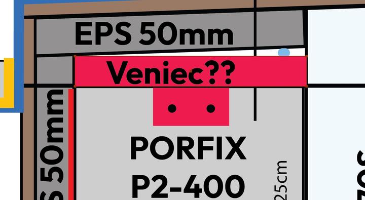

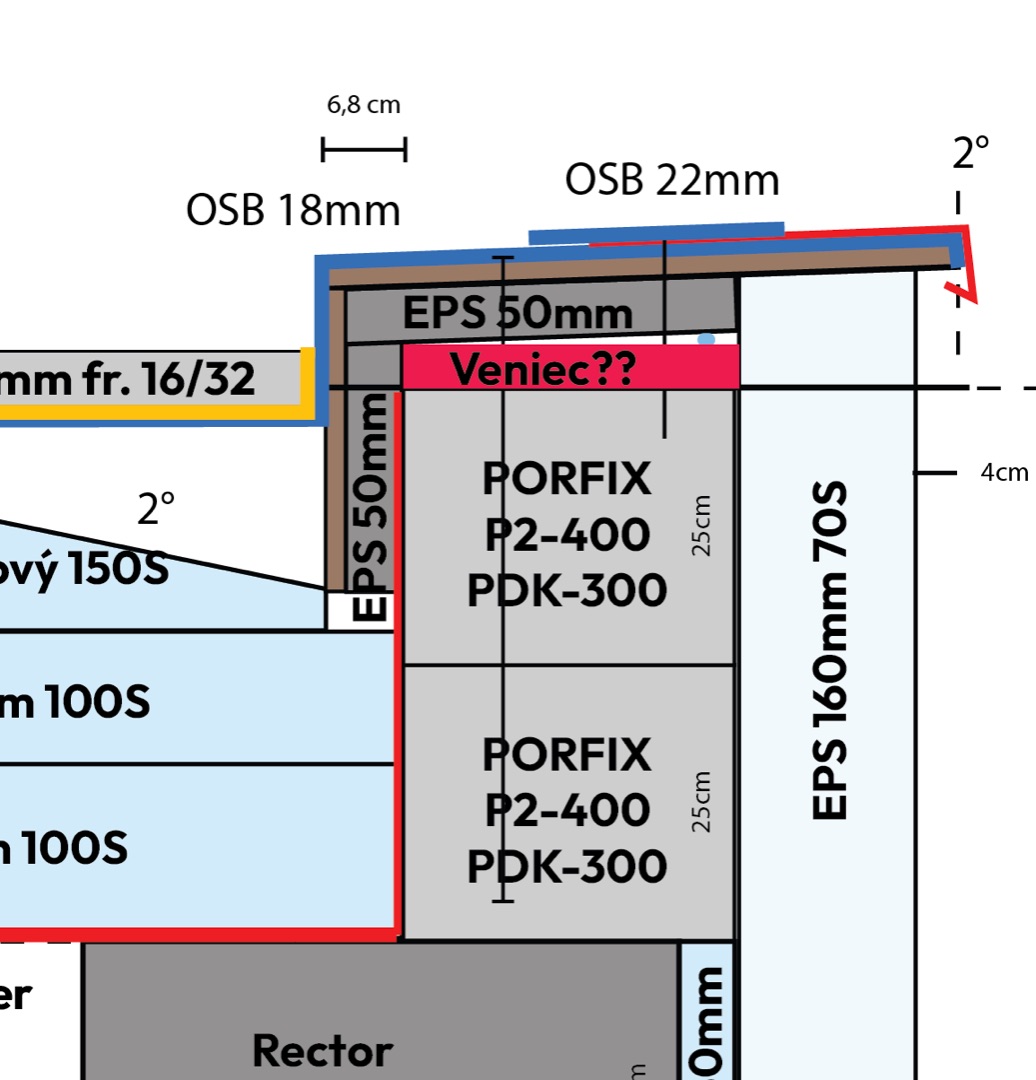

Zdravím, chcem dať ako atiku 2 rady Porfix tvárnic výšky 25cm, spolu 50cm, je potrebný žb veniec, lebo našiel som aj v diskusiách, že niekto nedával, ak áno, tak akej výšky a s akými výstužami /väčšinou som našiel 5cm výšky a s dvomi roxormi 8mm/. Ďakujem za všetky odpovede.
Ešte som rozmýšľal priamo do porfixu urobiť drážku vložiť roxory a zabetonovat a stužiť veniec.

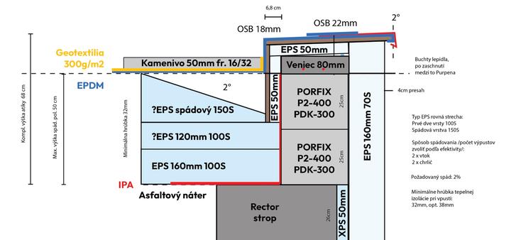

@zdenkochabada myslím, že je to OK, zabetonovať armovaný veniec na porfixovej atike, ale dal by som vrstvu aspon nejaký 8cm, aby mali v čom držať hmoždiny na oplechovanie. Ja som robil na garáži atiku rovno zo zalievacích tvárnic, na ktoré som nalial beton. Tam išlo o to, že som ešte potreboval preniesť pomúrnicovú hradu na premostenie prístrešku ku garáži, tak som to chcel mať celé z betonu, aby tá hrada nepotrhala murivo v prípade pnutia a vysíchania. Susedný dom má urobenú atiku, dve šáry pofixu, na vrchu veniec s armovaním 8x30cm zaliate 10cm betonu. Ešte ti môžem poslať fotku, ako to robili, kukám na to z domu, nemajú to ešte ofasádované.
Teraz som dostal komentár od jedného svojpomocného majstra, ktorý robil z porfixu 300 bez venca, má to 3 roky a všetko perfektne drží. Štrkový zásyp na fólií.

alebo toto je riešenie s 8 cm vencom:
