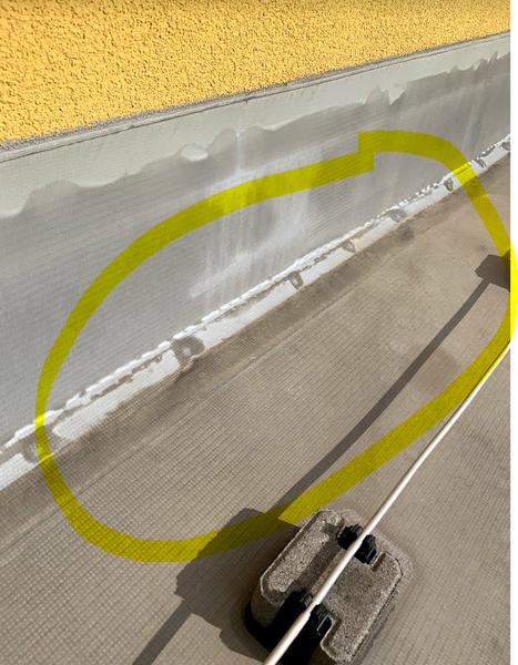

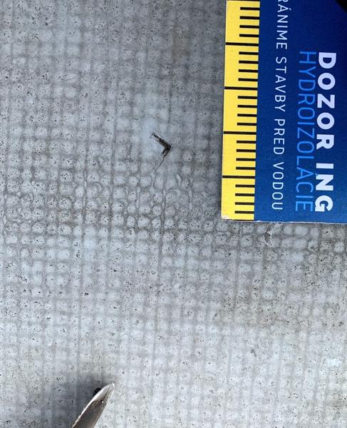

Zdravim Vas, chcem iba upozornit nenaletiet na rôzne nove znacky ktore tu zacali poslednych 10 rokov vznikat ...roznenazvoslove + koncovka ...FOL, ...GON a pod. Robím v oblasti znaleckých posudkov a niekedy sa stretávam už po krátkej dobe aj s takým to niečím.. degradácie lacnej PVC fólie už po 8-10 rokoch.. fólia ostane krehká a tvrdá, obnaží sa vložka ktorá potom dotuje vodu a rôzne iné somariny. Nechajte si poradiť od blízkeho odborníka!
