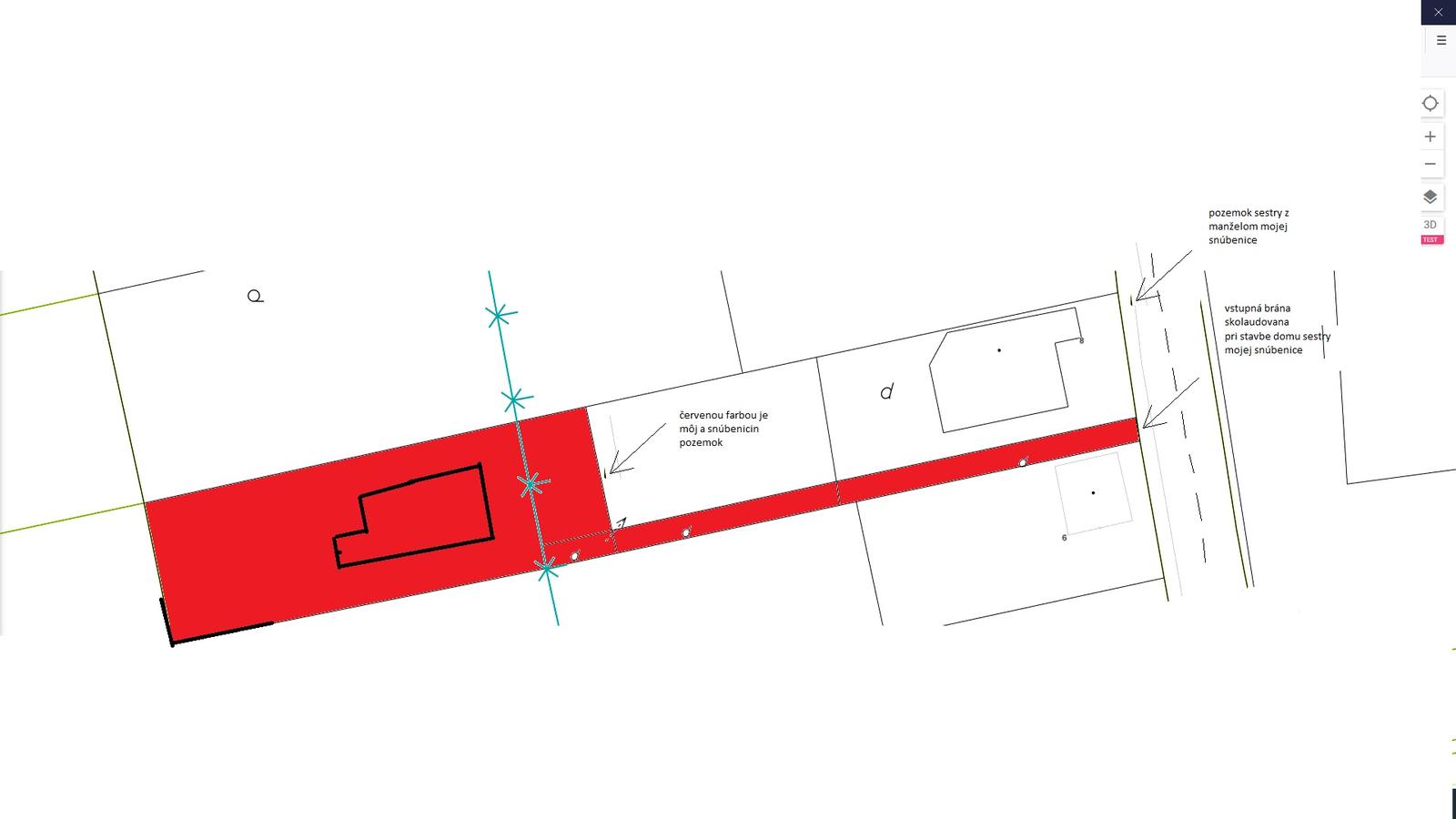

Dobrý deň prajem, mám takýto problém. So snúbenicou sme dostali pozemok za rodinným domom jej sestry, prístupovú cestu máme písanú na nás no nastal problém pri vjazde na pozemok. Stavebný úrad žiada od nás potvrdenie s OU dopravy a s reg.správy ciest na vjazd na pozemok, lenže problém je ten, že keď stavala jej sestra tak už ona mala projekt na vjazd( našu prístupovú cestu ),ktorý jej schválili , dom je už skolaudovaný aj s vjazdom. Preto sa pýtam, môže od nás žiadať stavebný úrad potvrdenia na už vzniknutý a skolaudovaný vjazd? Ďakujem za odpoveď
@marekadriana Asi došlo k nedorozumeniu. Povolenie na vjazd sa od odboru dopravy žiada vtedy, ak sa buduje vjazd na pozemok z verejnej komunikácie. Z toho, čo si písal, vy už máte prístupovú cestu. Predpokladám, že tá prístupová cesta je súkromná - teda vo vlastníctve teba (resp. snúbenice) a jej sestry. Potom k prístupu na pozemok z tej cesty na tvoj pozemok sa nevyžaduje. Mali sme podobný prípad. My (11 vlastníci pozemkov) sme stavali novú súkromnú ulicu. K tomu sme potrebovali okrem kopy dokumentácie aj súhlas s odborom dopravy na pripojenie ulice na verejnú komunikáciu. Potom, keď sme už riešili samotné domy a prístupy našich pozemkov, tak žiadne stanovisko nebolo treba, lebo tam už išlo o prístup na súkromnú komunikáciu a k tomu sa okresný úrad ani polícia už nevyjadruje.
@chrobak7 prístupovú cestu mám na LV ja so snúbenicou, no vjazd na náš pozemok sa už riešil v stavebnom a kolaudačnom rozhodnutí keď stavala jej sestra, nakoľko je prvá pri pozemnej komunikácii a vtedy tá cesta patrila ešte jej rodičom. problemom je ,že mi kvôli tomu, že som nedodal podklady s úradu cestnej dopravy a regionálnej správy ciest stopli stavebné povolenie
@marekadriana A kde má tá sestra snúbenice vchod - vstup na ich pozemok? Však im daj kópiu vyjadrenia, ktoré bolo vydané, keď stavala jej sestra.
@chrobak7 ona s mužom majú dva vchody na pozemku s toho jeden je náš už vlastne, nooo pokusim sa ukázať im rozhodnutie a dúfam od toho upustia, lebo je to inak nelogické aby pýtali odo mňa vyjadrenia na to čo je už skolaudované

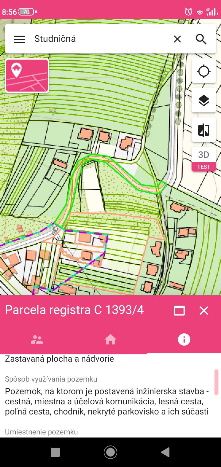

Zdravím,moja otázka je,ze idem kupovať pozemok a ku stavebnemu povoleniu potrebujem súhlas od cestarov na vyjazd z pozemku na cestu 3.triedy, pretože pozemok na jednej strane hraničí síce s cestou ale sú tam kadejaky podielnici pod cestou a zdruhej strany sú tiez nejakí podielnici a tam mi možno chýba nejaky ten meter aby som sa tiez dotíkal cesty.mám sa obávat niecoho zeby mi podielnici nejak prekázali na vstup na moj pozemok rovno z cesty?asfalt oni predsa nerealizovali na ceste takze logicky vsetky autá co prejdu po ceste by museli mat od nich povolenie ale to pochybujem 🙂 ,mozno SÚ+dopravný inšpektorát mi povolia bezproblemov,len preistotu tak rozmýšlam lebo niesom este majitelom pozemku
@lukas_luco_juricek váš pozemok nie je susedným s pozemkom, na ktorom je cesta? parc. č. pozemkov sú v KN-E aj pod cestou? či ako? zrejme asi potrebujete zriadiť vjazd na susednú nehnuteľnosť - pozemok, ktorý bude na pozemku na ktorom je cesta (podľa KN na LV je aký druh? Možno sa jedná o nevysporiadaný pozemok pod cestou..aspoň mne sa tak zda z popisu.. A možno budete potrebovať zriadiť vecné bremeno na právo cesty (prejazd, prechod peší) ale potom asi aj VB na uloženie prípojok inž. sieti, či?
@janetbla na 1163/9 budem chciet stavata toto je tá cesta koly ktorej údajne potrebujem povolenie na výjazd,mozno je to koly zákrute ,ale pozemok je široky a aj keby tam stal dom tak nebráni vyhladu,denne po nej chodia autá,autobus.akurat s lavej strany sa nedotyka pozemok cesty je tam taký malý trojuholnik nevysporiadany ale zvrchu by bol mozny pristup!a je to cesta 3.triedy tak sa mi vyjadril starosta obce.
@lukas_luco_juricek ten označeny trojuholnik v lavo by bol este moj,len vedla neho je este cca 1m široky pásik kt.ma oddelujem priamo od cesty,a zvrchu sa údajne dotíkam cesty ale pod cestou sú nejaky vlastnici.takze sa len tak informátivne pýtam ze ci tam moze nastat dáky problem?cestu predsa oni nerobili 🤔
@lukas_luco_juricek z prava je asi 63 podielnikov ,keby ze kcem vjazd z prava tak musim asi prikupit dáky podiel od nich,ale z vrchu pozemok hranici s cestou tak tam by som problem nevidel
@lukas_luco_juricek pardón ,zľava som myslel
