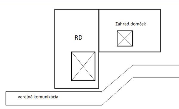

@chrobak7 prikladám skicu, ako by to vyzeralo. Prístup na pozemok je bez problémový.
@milan895 Pokiaľ tú záhradnú búdu postavíš pred rozdelením, tak platí to, čo som napísal. Ak to najprv rozdelíš a potom na novom, prázdnom pozemku budeš chcieť postaviť tú búdu, tak budeš potrebovať stav. povolenie.
@chrobak7 Vďaka za objasnenie
