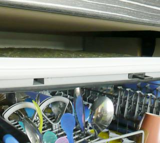

mam problem, potrebujem radu, za kazdu vdaka:) do novej kuchyne sme dali vstavanu umyvacku...ale..ak ju otvorim, para unika aj popod prac.dosku , kde je cca 5cm fuga...ide do skrinky, kde je sifon a nasledne do dalsej...cez cca 3cm hornu sparu-kde pravdepodobne kondenzuje-najprv bolo, ze splesnivela zadna stena-co sme predpokladali, ze je nove jadro"nevyzrety"ytong...ale po 3tyzdnovom suseni, nasledne "podsifonova"skrina susediaca s umyvackou mala tablety na vsatie vlhkosti cely cas- som vcera zisila, ze v poslednej skrinke su zasa kvapky vody a pachlo to octovite. Co robit? Moze umyvacka sposobovat tento problem? Uz ju nechavame uzavretu po doumyvani, permanentne mame vedla "pristroj" na odsavanie vlhkosti... Stalo sa to niekomu?
no neviem ze preco pri vstavanej umyvacke je medzi pracovnou doskou a umyvackou fuga. ja by som to urcite utesnil . Najlepsie asi pouzit nejaky silikon ktory sa zvykne davat aj pri drez alebo pod drez, pripadne tie co sa pouzivaju v kupelni. my casto nechavame riad takych 15-20 minut v umyvacke po umyti. Potom otvorime uplne dvierka az po zem. po minute sa uz mozu zavriet a para tam uz nebude. No ale to utesnenie v okoli umyvacky je prva vec s ktorou by som zacal. Druha vec je ze je mozno zle zabudovana ta umyvacka.
@andrejo ale to najskor asi nozicky nastavit, nasledne to opriet o prac.dosku :-S , prevrtat...tutaj foto ako to mate ostatni?
@brinzulka my tam ziadnu dieru nemame, mame to uplne po vrch - po prac. dosku ...

@brinzulka su take zaslepky ktore sa pouzivaju .. vyzera to ako celo zasuvky ale nieje vytiahnutelne. Este taka otazka, mate horny kryt z nej? lebo to by tiez mohlo dost pomoct napriek tomu ze je to len taky maly kusok ale urobi vela.
