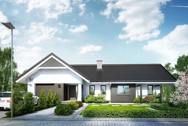

Koľko by stál tento bungalov stavaný svojpomocne?

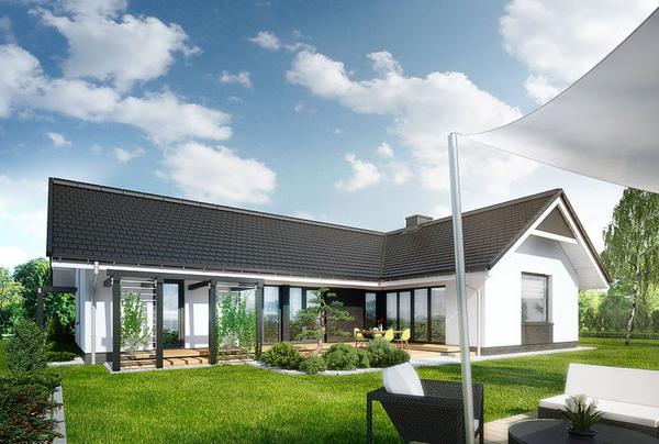

Ahojte ;-) Našli sme na jednej stránke pekný bungalov, ktorý už dlhšie obkukujeme. (http://www.goldhousesk.com/--6-147-dv...) Jeho cena na kľúč je 128 300 eur. Avšak domček chceme stavať svojpomocne , samozrejme čo sa bude dať. Chcela by som sa spýtať, ak už má niekto skúsenosti so stavbou tohto alebo podobného domu ( s podobnou rozlohou a dispozíciou ) , alebo má už nejaké tie skúsenosti so stavaním a rozpočtom, či by vedel povedať približnú sumu takéhoto dokončeného domčeku stavaného svojpomocne. Taktiež ešte uvažujem o garáži, kedže nieje celkom nevyhnutná. ( tiež môžte písať výhody/nevýhody garáže v dome, a navýšenie na cene domu) Ďakujem vopred za každú odpoveď. :-)

@immi_ss aj cez 80tis, veľmi nahrubo. Ale radšej pocitaj viac. Garáž v dome, hlavne ak má byť energetický veľmi úsporný, ma skoro same nevýhody a jej cena je neúmerne vyššia ako keby bola pri dome. Ale skús najprv hľadať, rozoberali to tu nespočetne krát.

@immi_ss To je čo "svojpomoc"...? Okná viete sami založiť? Strechu položiť? Kúrenie spraviť...? Treba pokračovať položku po položke...? 8-( 8-( 8-( Ak v projekte uvažujú s cenou na kľúč "od 120 tisíc", pokojne to môže byť aj 130.. Ak je dom za cca 130, tak materiál je cca 65 -70, robota cca 60. Ak dokážete 1/2 roboty urobiť sami, to je 30 dole. Takže za 100 by sa takýto dom so značnou dávkou svojpomoci možno - s odretými ušami - postaviť dal. Bez zariadenia. Bez okolia. Bez prípojok... Garáž v dome nie je to najlepšie riešenie - je zbytočne drahá, autíčku postačí aj prístrešok.

@martosko dnes uz take ze rodina pomoze neexistuje, dnes uz nemas nic po trhovu cenu. pricom zarobene prachy by rozbil niekde rychlo, ale slub by sa mu premenil na hmotny statok neskor.. :D hned prve co by smo vytkol je to, ze kazda detska izba ma vstup na terasu. my zijeme v realite a nei americkej telenovele na Beverly Hills beach plaza all inclusive. 5 balkonovych dveri na terasu.. masaker. treba si uvedomit 1 vec. stavba domu je ako hazard v las vegas.. prvy den je vsetko zlato co sa blisti. tesne pred dokoncenim si clovek uvedomi, kolko debilin tam projektant nahodil. a potom pride niekto, kto to aj tak skritizuje. ako ja teraz napr.
